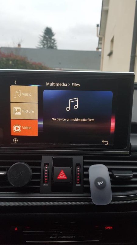

J'ai essayé mais la maj ne semble pas se lancer. Pourtant en fat32.
Je met la clef USB sur le port au bout de la rallonge a la place du téléphone. Je reste appuyer dur NAV. J'ai l'écran ci dessous puis je clique sur retour et ensuite sur la version et lance la maj. Écran noir et rien ne se passe.
Oui à la racine.
J'ai essayé de mettre le dossier dans la racine. Et j'ai essayé de mettre uniquement les fichiers.
Vous ne laisser pas le .rar ?
Il faut décompresser le fichier Audi-MMI -B.rar et mettre les fichiers a la racine de ta clé USB .
Après tu branches ta clé au boitier comme tu l'as fait
Kevin moi aussi j’ai eu cet écran. Comme toi j’ai fais retour puis cliquer sur version et lancer l’upgrade. Un peu de temps de réponse mais c’est normal. En tout ça met 8/9 minutes. Soit patient.
Et effectivement comme n’importe quelle mise à jour les fichiers doivent être à la racine de la SD au préalablement formaté en fat 32.
Au pire change de clé. 🤔
Je vais essayé avec une autre clef. J'ai essayé de laisser 20 minutes mais rien ne change.
Je vous tiens au courant
J'avais fait un formatage rapide c'est sûrement pour cela que ca ne fonctionnais pas. C'est chose faite.

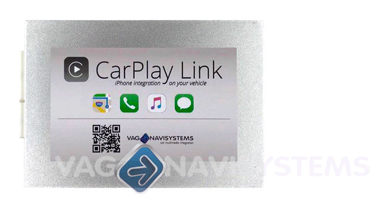

2a) Les Espagnols de VAG-NaviSystems avec leur "Carplay Link". Moins de modèles apparemment. Leur boîtier :

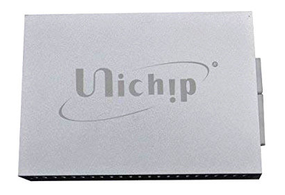

2b) Leur CarPlay Link ne semble être qu'une version rebadgée du produit chinois de Unichip/AutoSVS (attention site web kitsch et ultra bordélique comme toujours avec les Chinois). Le boîtier en question
