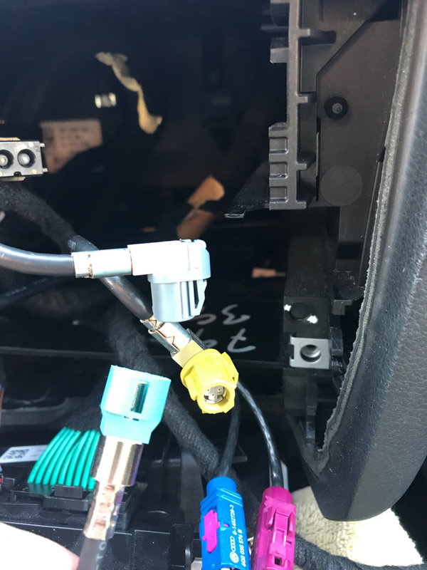

Voilà, boîtier monté, non sans mal pour la grosse nappe de câbles derrière le MMI (attention au pommeau de vitesses, malgré l'avoir mis en D, j'ai quand même réussi à le griffer un peu avec l'unité du MMI :().
J'ai mis le boîtier à la gauche de la boite à gants.
Connexion USB passe de façon invisible au dessus du cendrier, pour que le câble ressorte côté conducteur.

Bonjour à tous, je suis en train de faire le montage dans mon Q5.
Le câble vidéo du boîtier se branche sur la fiche jaune ou sur le gris ?
Merci pour votre aide
Sur le gris l’ami
Ok merci couettecouette, chaud de faire entrer tous ce petit monde dans le tableau de bord du Q5. j’ai pas terminé le montage mais j’ai repéré une petit place entre l’emplacement du MMI et celui de la clim pour mettre le boîtier, ça va laissé accessible les picots du boîtier assez facilement.Je finalise ça samedi matin.
