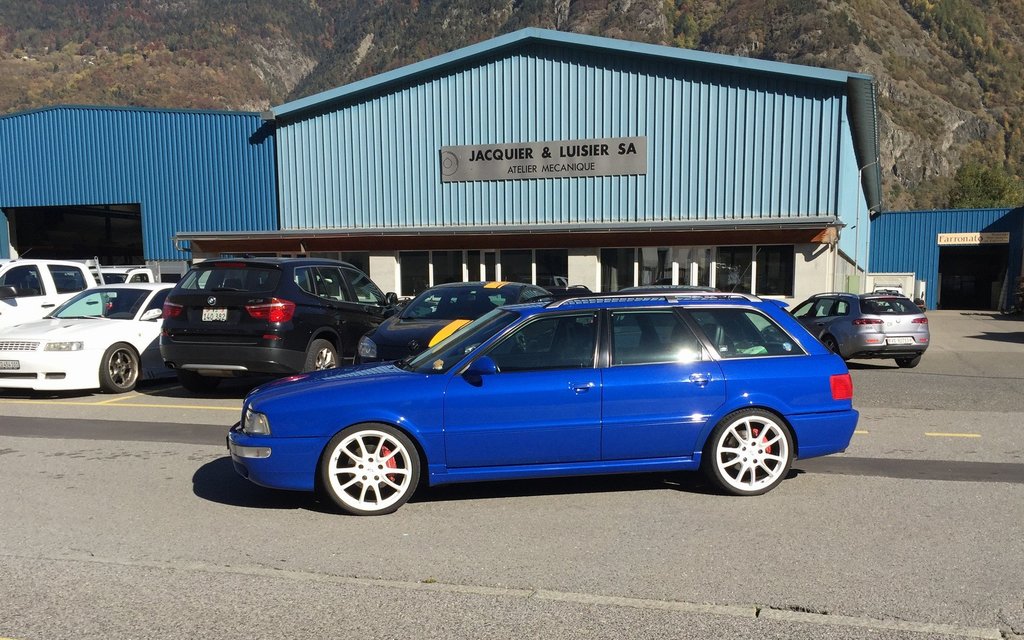

Mon Audi RS2 achetée à la fin février 2002 avec 82'000Km au compteur
Modèle de 1995 avec la lettre "S" mais homologuée le 30 novembre 1994
Homologation 1A7001
Actuellement avec 258'XXXKm au compteur.
1645450044_AudiRS2Promenade0081920Effet.thumb.jpg.9d14174cb315f517bad5d538f9f92486.jpg
Ici équipée de ses 19 pouces tirée des 996 GT3 Replica de chez -> http://www.wspitaly.com

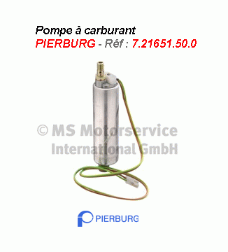

J'avais également dû changer, cette même année, entre mai et juin, la pompe à essence et le filtre qui va avec. Filtre qui est une vraie merde à remplacer, étant caché entre la caisse et le réservoir !
Pour la pompe à essence, il faut se faire chier pour comprendre, mais maintenant que je l'ai fait, je ne me ferais pas avoir 2x !
A la base, plutôt que de se battre avec ce que certains appellent le "panier", il suffit de pincer avec 2 doigts le haut de la partie plastique afin de former un cercle bien rond qui permet de libérer la pompe à essence !
Pompe de marque Pierburg et non Bosch comme beaucoup le prétendait !
PIERBURG Pompe à carburant 7.21651.50.0
Il existe une modification avec un panier adapté pour installer une pompe Bosch compétition que je n'ai pas souhaiter faire.

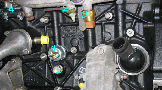

En 2009, je me suis lâché et j'ai remplacé un paquet de trucs... Toutes les sondes et capteurs comme sur cette illustration + d'autres qui ne sont pas sur cette image
Non ce n'est pas mon moteur !  Sur cette image on voit le numéro 4, qui est un tout petit bout de durite, mais essentielle, car elle cuit et laisse fuir du LDR destiné à refroidir le turbo !

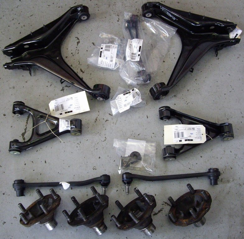

Et je me suis attaqué à la tenue de route, avant et arrière, là ce sont les triangles arrières ainsi que les 4 moyeux que j'ai fait raboter pour qu'il puisse accepter les jantes Porsche directement...
899686491_RS2TrianglesBarresDeDirection.thumb.jpg.671da25d78a661fb3b6eeb9423f0088c.jpg
Audi, pour bien faire chier, à fait fabriquer des moyeux avec un trou central de 73.1 millimètres, alors que Porsche utilise des 71.6 millimètres !
Ce qui fait qu'il est impossible d'enfiler une jante Porsche directement, sympa Audi !

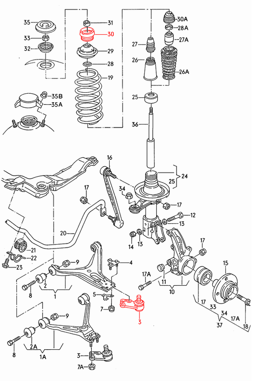

Si on voulait transformer quelque chose, ce serait beaucoup de boulot, il faut faire en sorte que les amortisseurs travaillent en diagonal.
Dis-toi qu'à l'avant, les CV sont transmis sur un train roulant qui tient avec une rotule de suspension et un roulement encapsulé dans une gomme coincée dans le haut du châssis, c'est tout !
On a un peu renforcé le maintient de la jambe de force par les barres stabilisatrices, no 16
Si on veut un peu plus de carrossage, on se retrouve à bouffer l'intérieur de l'amortisseur, donc il faut vraiment que l'amortisseur travaille verticalement.
Personnellement, j'aurais vu un train basé sur un amortisseur qui ne pivote pas sur lui-même, un réglage de carrossage sur les points de fixation du trapèze, au lieu que ça ne soit que la rotule qui se déplace au bout du trapèze.
Je ne suis pas expert, mais on voit clairement que l'avant et l'arrière de l'auto ne bosse pas avec les mêmes angles de travail.
à l'arrière le système fonctionne encore plus à la verticale !
Ce qui a tendance à faire perdre en surface d'appui lorsque l'auto est vraiment penchée, il faut alors que le pneu se déforme beaucoup plus pour épouser la route.
Les cotes pour la géométrie sont vraiment à respecter, là on voit bien le point d'encrage de l'amortisseur sur le châssis, ce qui empêche d'aller chercher plus de carrossage.
On peut juste essayer de toucher au pinçage avec des rondelles excentriques. C'est tout.
