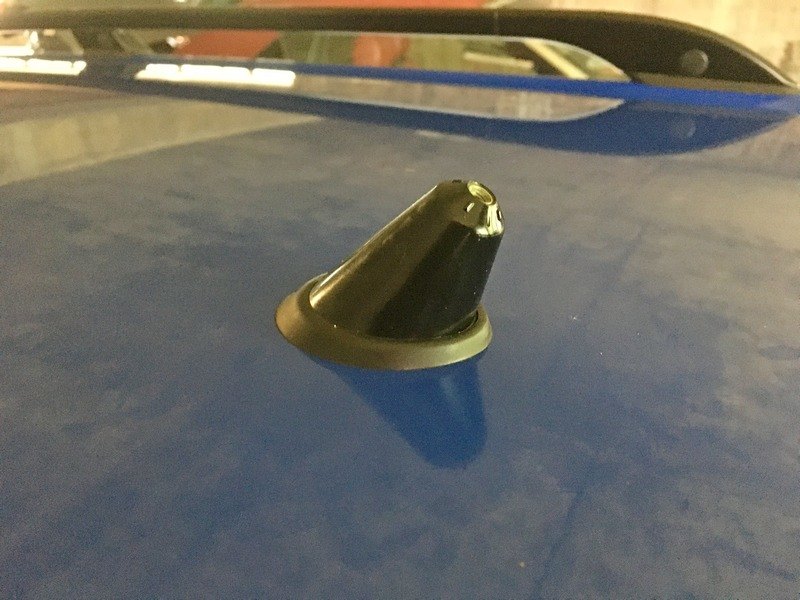

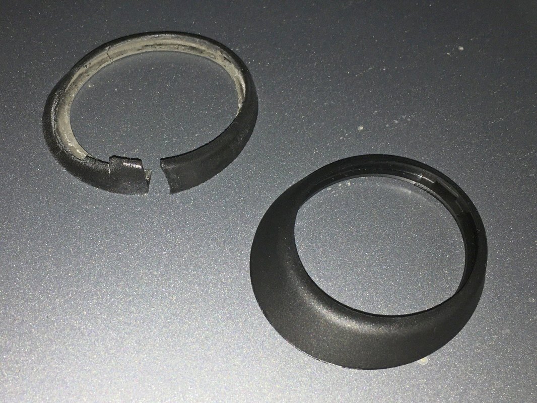

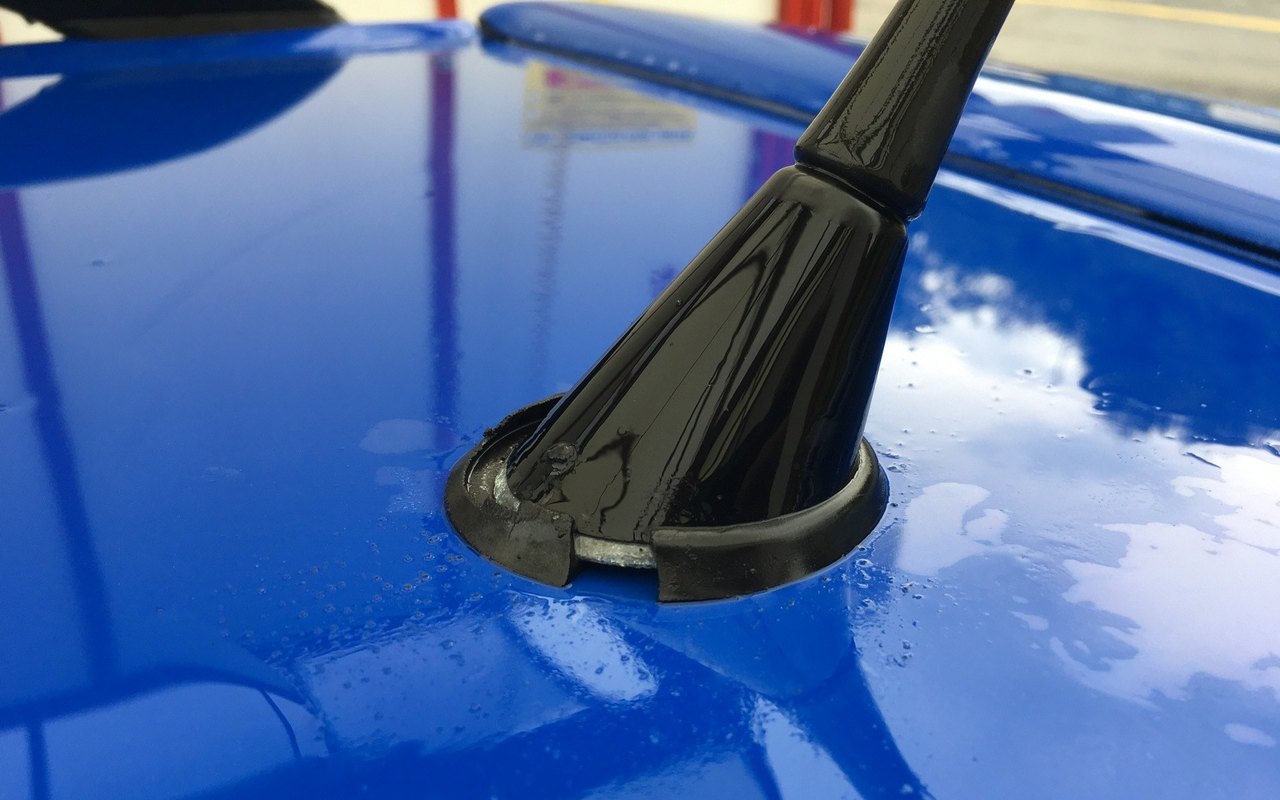

Je suis en train de me brûler les yeux à chercher des informations sur l'antenne et rien ! Rien sur ETKA, c'est fou quand-même ! C'est à se demander si elle a été posée officiellement ?!
Bref, je regarde déjà ça
Pour savoir comment le retirer
Je me dis qu'il doit bien y avoir un moyen de le sortir sans tout abîmer, surtout qu'il faut pouvoir le sortir pour changer l'ampoule !
Ce qui m'inquiète c'est que l'antenne ait un câble et que ce câble soit long et aille se cacher derrière les caches que j'ai installé dernièrement.
Faut que je trouve encore des images pour avoir le dernier bord que je ne vois pas bien pour savoir s'il a la même agrafe que l'on voit en bas à droite de la dernière image.
Voilà enfin... Un tuto simple... Mais un cutter sur une carrosserie protégée par du scotch de carrossier = Pas moyen !
https://www.instructables.com/id/Roof-Bee-Sting-Aerial-Antenna-Base-Rubber-Gasket-S/
Sinon, effectivement, ça à l'air de passer par en haut, à voir, faut que je teste, mais avant il faut se procurer ce joint.
Du coup, pas besoin de chercher à retirer le plafonnier arrière !

Purée ce qu'Audi peut faire chier parfois... Aucune information sur l'antenne, rien sur le joint...
Mais heureusement devant le magasin de pièces détachées se trouvaient plein de bagnoles avec cette antenne, ce qui a permis de trouver un numéro de pièce
1J0-035-350 1J0035350
On peut voir que ce sont bien les mêmes
Et c'est posé ça convient...
Mais !!! Attention !!! Il y a une fente à l'arrière de l'antenne qui doit rentrer dans le joint qui a bien la fente opposée,
Ce que je n'ai pas réussi à faire ! :AP-Smiles_163:
Prix de la pièce officielle : 7.50CHF HT
Modifié par phoenix-dr

Salut Phoenix,
Perso j'ai déjà démonté cette antenne de toit sur mon coupé et il est plus facile de démonter le plafonnier et retirer l'embase.
De mémoire il suffit de passer un tourne vis plat ou équivalent pour faire levier et le plafonnier se dé-clipse facilement.
Ensuite on aperçoit une fiche qui fait la liaison entre l'embase et le faisceau de la voiture qu'il suffit de dévisser et débrancher, ensuite il faut débloquer l'écrou qui maintient l'embase.
Pour moi c'est bien plus facile, rapide et efficace que la manipe du Tuto.
PS le démontage complet de l'antenne te permet en plus de bien nettoyer le plan de joint.
Le recentrage de l'embase a même été pensé par Audi puisque le trou et ''carré''.
Comme cité plus haut, une fiche fait la liaison entre le faisceau de la voiture et l'embase fixé sur le toit, cette connexion est visible une fois le plafonnier retiré.
Retire le plafonnier et tu va comprendre, il n'y a rien de compliqué.

J'ai pu changer mon joint très facilement, j'ai fait une petite erreur, mais comme j'ai acheté 2 joints, je pourrais toujours corriger le problème à l'avenir.

Moins j'y touche, mieux je respire !
Sans vouloir insister:AP-Smiles_u1F644:, je trouve la méthode du passage du joint par le dessus de l'embase beaucoup plus risqué qu'un démontage dans les règles.
De plus sans démontage de l'embase impossible de nettoyer le dessous de celle-ci et le pavillon (ce qui peut jouer sur l'efficacité de l'étanchéité entre le joint et la tôle du pavillon), sans compter un risque non négligeable de rayer la peinture.
J'ai utilisé un produit spécial qui nourri le caoutchouc et un pinceau et tout est a été retiré sans aucun souci, tout est propre dessous, puis quand j'ai mis le joint, il y a glissé petit à petit et une fois en place s'est parfaitement plaqué contre le toit ainsi que l'antenne.
Juste cette petite encoche que j'ai mal préparée

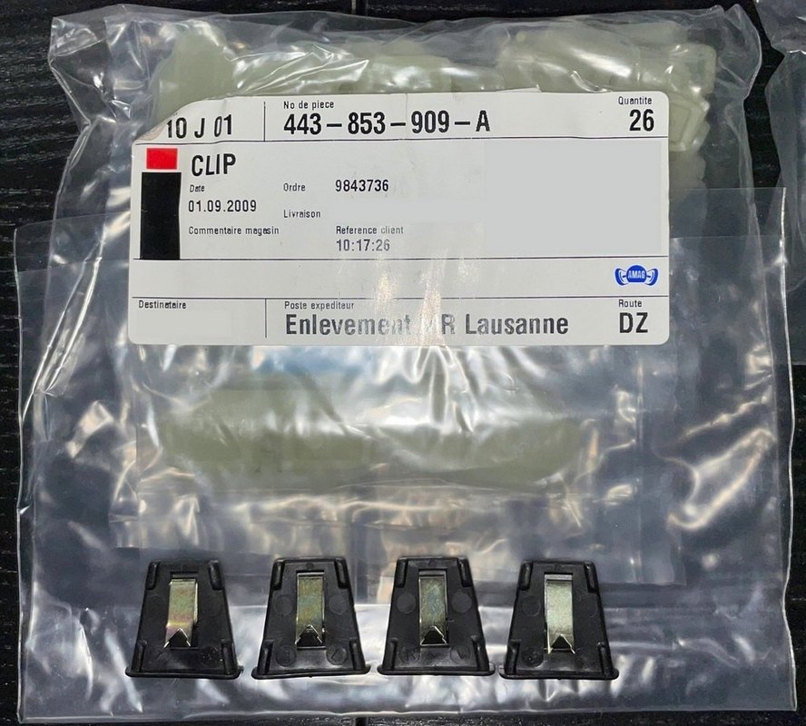

Changement des de guides de siège
893 881 203 893881203 = Le noir
893 881 203 A 893881203A = Le blanc
Non ce n'est pas une photo de mon siège !

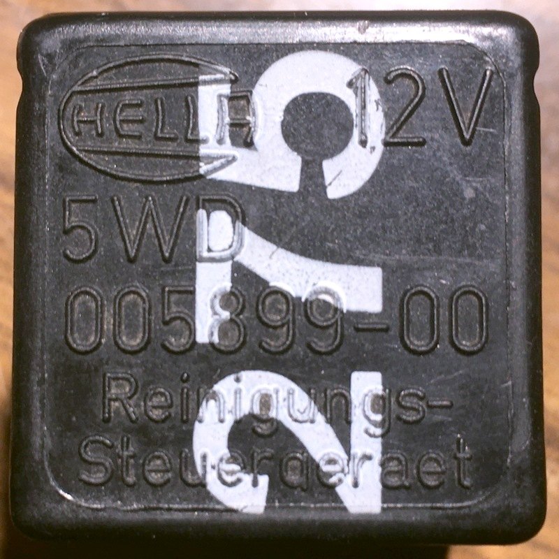

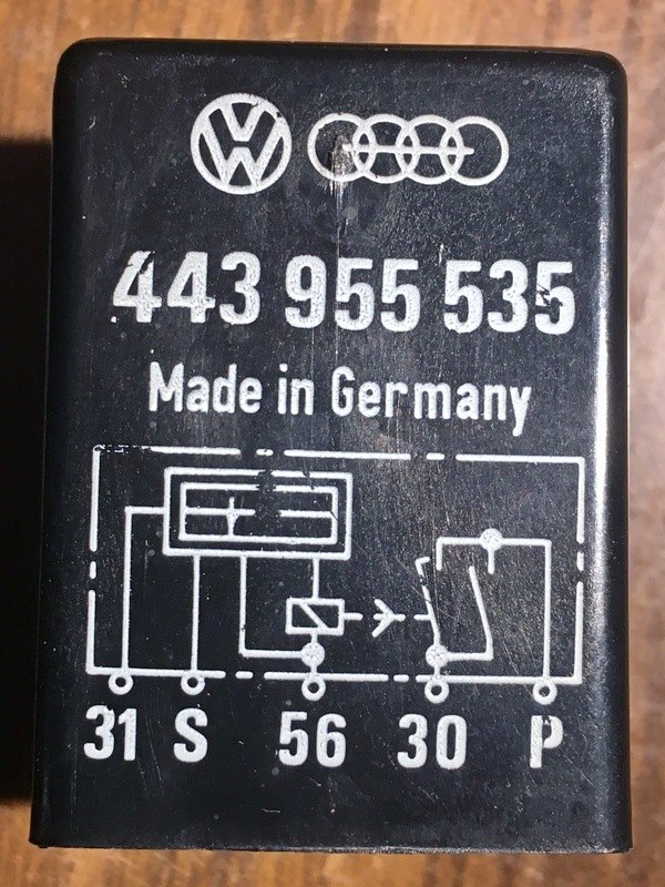

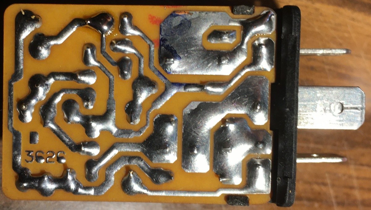

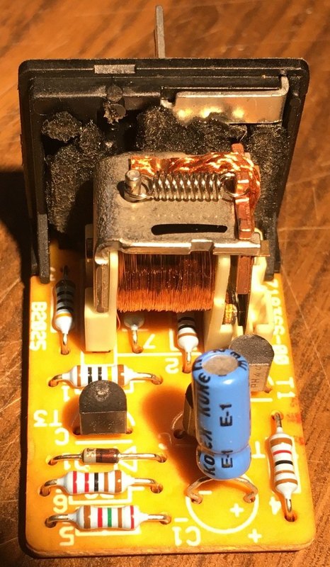

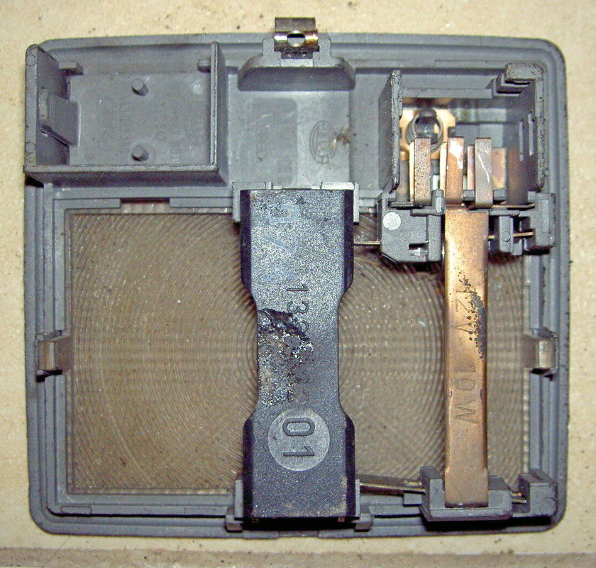

Je me suis plongé dans cette histoire d'alimentation de pompe, j'ai ouvert un sujet il y a quelques mois pour traduire les infos sur la centrale électrique extérieure, on y trouve le relais de lave-phare avant.
Il se trouve dans l'espace n° 4 portant le numéro 275
N° Audi 443 955 535 443955535

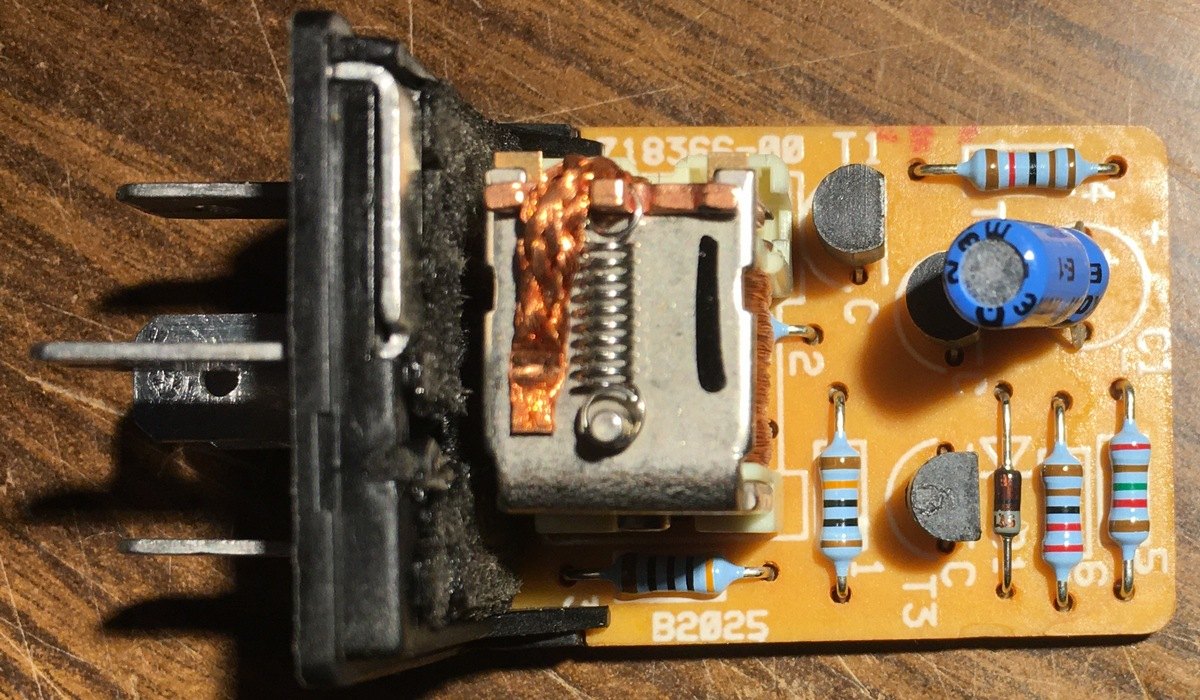

Que j'ai ressoudé intégralement
Quelques images côté pièces.
Un simple relais de puissance qui ne fonctionne que quand le moteur tourne !!!
Là j'entends la pompe tourner à vide, j'ai ajouté du liquide lave-glace et rien ne sort, on entend un bruit bien dégueulasse de métal.

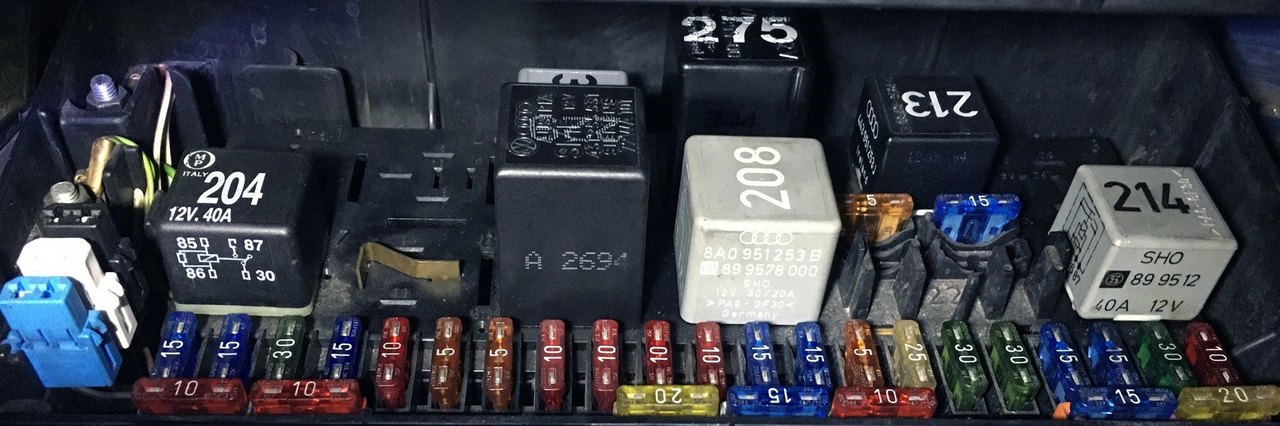

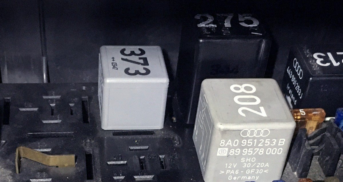

Sinon, j'en ai profité pour photographier le contenu de la centrale extérieure
 derrière le fusible n° 229, en position 3, se trouve le relais 373
Dans les données que j'ai, je n'ai trouvé ni fusible, ni relais qui parle de pompe lave-glace pare-brise.
Un relais pour la pompe lave-glace arrière, se trouve dans la centrale intérieure.
