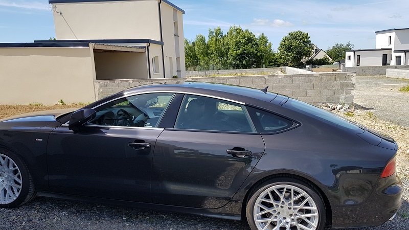

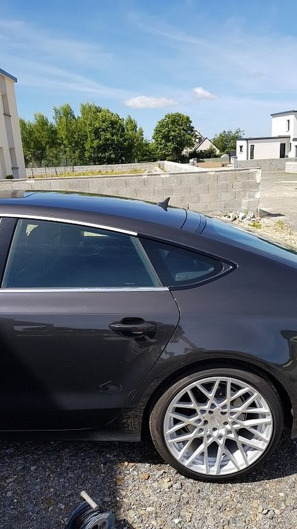

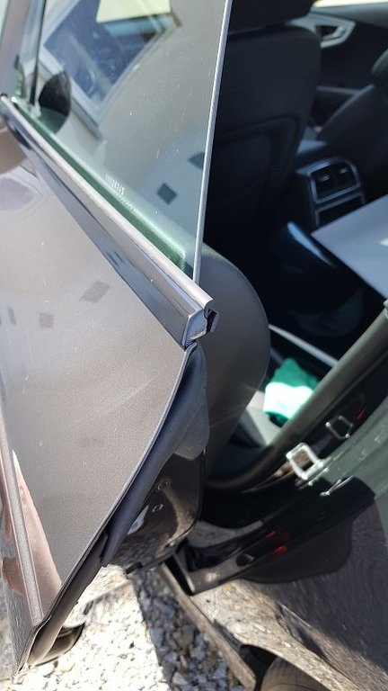

les news du jour, covering maison sur les contours de vitres, car ceux ci sont complètement bouffés, et comme ça ce sera en raccord avec les futures calandre et diffuseur

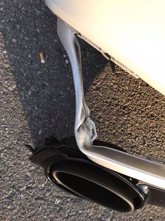

Concernant les échappements, attention aux températures de sorties des gaz... certains ont vu leurs belles sorties ovales montées sur le PC fondre avec la chaleur !
Sinon, pour les Bi-TDi ; le montage sera différent à cause de la sortie qui est oblongue juste avant le PC.
Modifié par vrolland
edit: pas besoin de reciter les photos sinon c'est illisible
Je confirme....
Voici un aperçut de ce qui passe quand on achète pas de l'OEM et que l'on n'y met pas la protection haute température entre la sortie de ligne et la jupe au niveau des sorties ovales comme je l'expliquais dans un autre topic.
J'avais  déjà  vu les problèmes  de diffuseur dans le post adéquat...
Mais le miens n'est pas en ABS tout mou à  2 balle, il est aussi raide que le pare choc, et avec les embouts intérieurs  le diffuseur ne chauffe pas du tout...
Je ne comprends pas comment le mec qui a son diffuseur  fondu n'y a pas pensé  avant avec une double sortie derrière et rien pour  rediriger les gazs :AP-Smiles_u1F644:
C'est surtout que le type en question n'avait pas pris au sérieux ce que recommandait le constructeur concernant ce type de sortie "ovale"...
Il n'avait pas pris le soin de monter les protections haute température entre les sortie ovale de ça valence et la valance en elle-même !
Du coup ça fondu sans en demander son reste...
Pour le coup je ne pense pas que ça  aurait changer quoi que ce soit, si tu regarde  son diffuseur, il est fondu dans le haut et non autour des sorties, les gazs d'échappement  sont clairement allé  se loger là, et protection ou pas ça  aurait fondu je pense.
