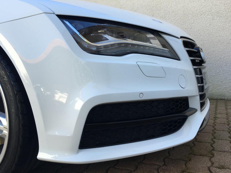

Caméra  arrière  montée  aujourd hui, plus qu'à attendre l'arrivée de celle de devant... ensuite peut être un peu de peinture, et sans doute quelques cm en moins...
C'estça AP-Smiles_u1F60A.png du coup j'ai  envie de faire peindre les grilles du pc et la lame du milieu pour être  raccord avec la calandre

les news du moment, la caméra arrière est montée, l'avant est arrivée hier.
pour ceux qui voudraient des infos sur le montage j'ai pris des photo pour la partie "pose de caméra sur A7"  sur le hayon, pour le reste le tuto de @couettecouette sur A6 est top.
nouveau logo quattro pour la calandre aussi, celui de chez alibaba a déjà perdu toute sa couleur.
j'attends mon film noir brillant pour le covering du pare choc et je dépose la face avant.
j'ai aussi mis mes jantes d'origine et mes rotiform en vente, pour un passage en 21"
les deux kits:
et le resultat:

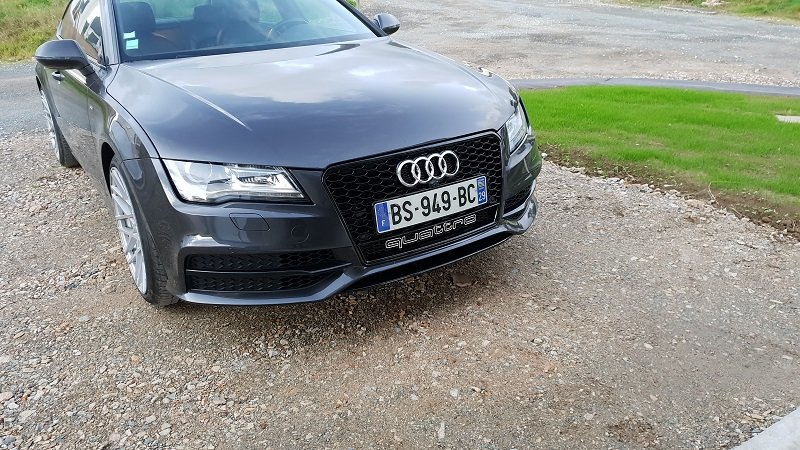

aujourd'hui découpe de la calandre et pose de la caméra dans celle ci, et covering de la lame centrale du PC et des deux "barettes" des grilles de PC
Bravo super boulot le rendu de la lame central est parfait.
Et la caméra alors elle fonctionne ?
 Beau boulot :bien:
Par ou as tu passer le câble depuis l’avant vers l’intérieur ? Si tu as 1 ou 2 photos cela m’intéresse.
Les branchements ne sont pas fait je m'y suis pris trop tard aujourd'hui... ce sera pour demain!
J'essaierai  de te prendre ça  en photo vincent.
Comme dit que Facebook. Super taff
ça y est tout est posé et cablé, et ça fonctionne AP-Smiles_u1F61B.pngAP-Smiles_u1F61B.png
pour le passage de cable @vrolland j'ai suivi le tuto de couettecouette sur le retrofit 360°
sinon je trouve dommage deux petites bricoles, la caméra avant s'éteint rapidement ( comme vous pouvez le voir sur la vidéo ), j'aurai aimé quelle reste active tout le temps ou les capteurs de PDC sont activés.
et dernière chose, j'aurais voulu pouvoir activer la caméra avant en appuyant sur le bouton des pdc, pour ne pas avoir forcement la marche a passer , par exemple quand on se gare en marche avant...
Ces vrai que ta caméra avant s’arrête trop tôt sinon parfait comme installation 👍
 C’est peut être un des inconvénients de ne pas avoir monté de l’OEM...comme on dit, il y a mieux mais c’est plus cher AP-Smiles_u1F609.png

bon à force de creuser et enore creuser, j'ai fini par trouver, un des fils n'était pas à la bonne place pour ma caisse sur le faisceau fourni. du coup j'ai enfin la caméra avant qui apparaît quand j'appuie sur le bouton PDC , et qui fonctionne tant que les radars sont en route. donc maintenant si j'augmente la vitesse de circulation avec les radars activés via le VCDS, ça augmentera aussi la caméra..
ouep sauf que j'ai perdu les lignes de guidage au passage... enfin elles sont bien là mais ne tournent plus... usant
Ca c’est lié au CAN
T’as pas bougé ces fils la?
si justement c'est sur cette broche qu'il y avait un soucis... je dépose tout demain, je vais bien finir par trouver...

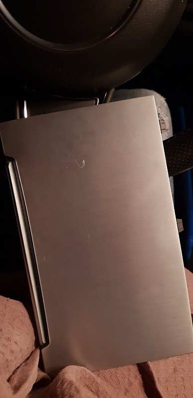

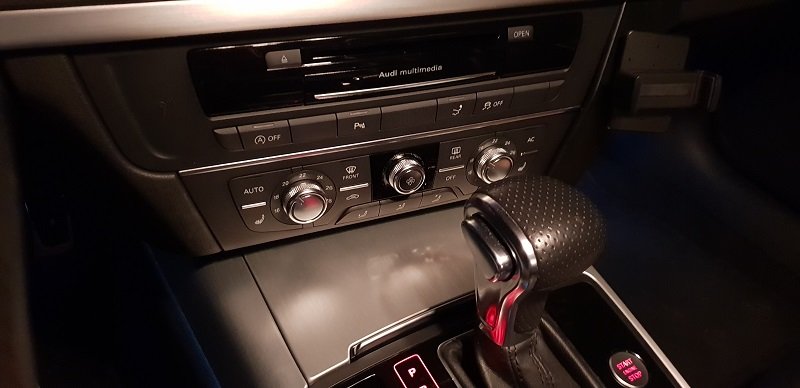

Rien de neuf par ici, si ce n'est un changement d'insert de cendrier, puisque le miens avait une légère griffe.
sinon semaine pro changement de l'antenne GPS, cette dernière a rendue l’âme, d’ailleurs si quelqu'un a des infos sur la dépose du ciel de toit je suis preneur.
