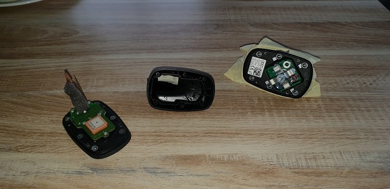

aujourd'hui c'est changement d'antenne GPS
ce n'est pas sorcier, ni long dans le temps, il faut juste faire attention à ne pas abîmer le ciel de toit.
pour ce qui est de l'antenne celle fournie chez Audi est non-peinte, donc comme je pensais bien en dévissant les 6 vis torx en dessous on peut récupérer notre coque d'origine couleur carrosserie.
comme vous pouvez le voir sur la photo, à l'ouverture celle d'origine était remplie d'humidité
20190114_151623.jpg.55d72565b7abb604f0a8e7effefb14ab.jpg20190114_160347.jpg.a56d73abfb735983fbe6eb9837a793fc.jpg
Modifié par Gaby29

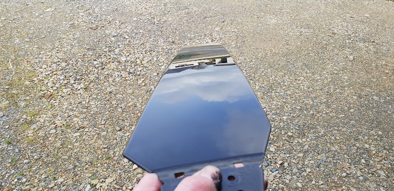

quelques news du front! j'ai une dernière fois déposé mon PC avant, le covering de la lame et des barrettes était bien, mais ça ne collait pas avec les grilles couleur "plastique", du coup tout a été repeint en noir brillant.

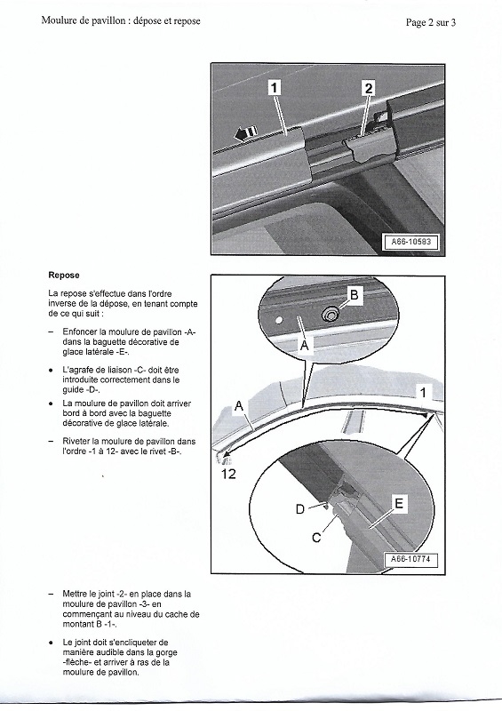

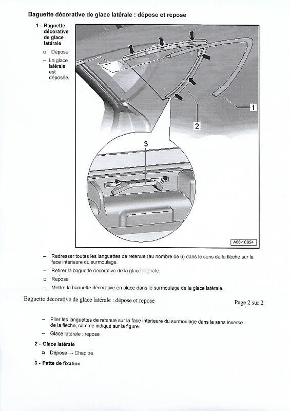

voici ce que j'ai pu obtenir comme procédure.
pour les baguettes de portes, rien de plus simple il faut les lever vers le haut.
faire attention à les remonter petit à petit et uniformément si vous ne souhaitez pas les endommager .
ensuite il faut enlever la moulure du pavillon.
pour cela défaire les joints de porte dans la partie supérieur, et percer les 12 rivets qui se trouvent sous ce joint, puis décaler la moulure vers l'avant afin qu'elle  se libère de celle de la custode.
pour la custode il faut défaite le joint de porte arrière, et le petit montant intérieur ( juste clipsé ) et décoller le carreau pour accéder aux 6 pattes qui tiennent la moulure.
faire très attention en décollant la custode à ne pas abîmer le joint, celui ne se détaille pas et ne se vends qu'avec la custode pour plus de 300 euros, je ne changerai donc pas celui ci.
Pour le matériel j'ai prévu un kit pour démontage de plastique auto pour les moulure de porte, une perceuse pour les rivets ( que j'ai repris chez audi au nombre de 24 )
Une corde à piano triangulaire, et de la colle à pare brise.

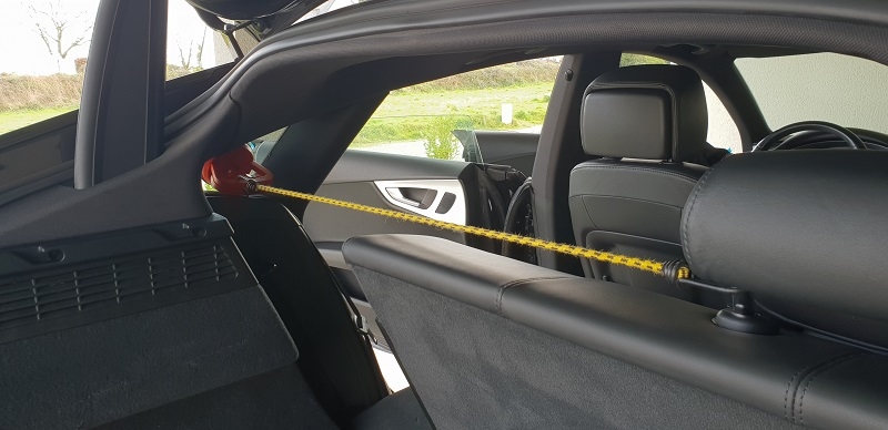

je compte recoller les deux custode au même moment pour utiliser une seule cartouche de colle, et mettre une ventouse à l'interieur  de chaque custode et les relier entre elle avec une sangle pour que tout ça reste maintenu en pression 24h.
1.jpg.5388eabea6f8420d61eae5996c2209cc.jpg.cc2a7edf87047bf8d38f67cf5d903b6d.jpg.9c62771c59995a80fa0d23296f6a5b79.jpg

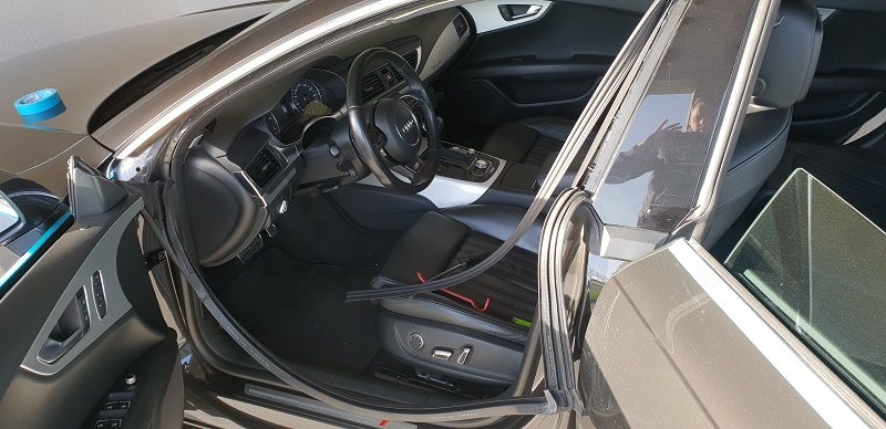

je vais essayer de vous expliquer au mieux, en suivant l'ordre que j'ai suivi.
donc pour commencer, j'ai enlevé les 4 moulures de portes.
pour les deux arrière il suffit de lever doucement, en pensant à protéger la porte

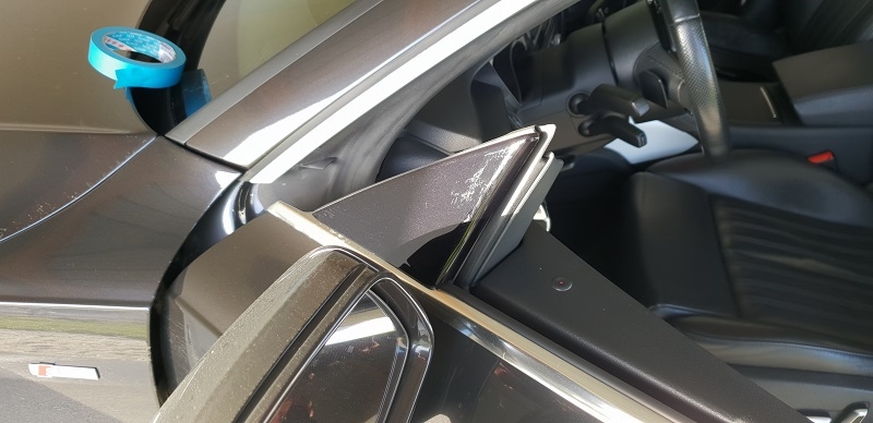

pour les avant même principe, sauf qu'il faut enlever ce cache qui bouche le coin de la portière
il est clipsé en bas, et une fois declipsé en tirant vers vous il faut lever. et il sort.
je vous conseille de défaire le panneau de porte, et de défaire la vis qui tient ce clips, car le clips est très fragile.

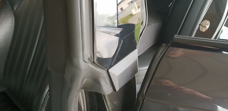

il faut ensuite défaire le montant centrale entre les deux portes.
il faut faire levier dans le bas du cache pour le declipser, puis le tirer vers le bas pour le sortir
puis défaire les deux vis et tirer le montant vers le bas
j'en ai profiter pour le lustrer.

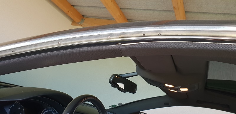

une fois tout les joints déposés vous pouvez atteindre les 12 rivets qui tiennent la moulure.
scotcher la moulure à la voiture pour ne pas qu'elle tombe quand vous défaite les rivets.
une fois les rivets enlevés, glisser la moulure de 2 à 3 cm vers l'avant pour la libérer de la moulure de la custode.

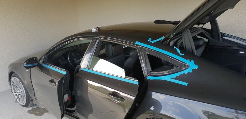

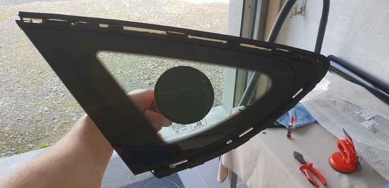

on attaque maintenant le gros morceau, la custode arrière qui est collée.

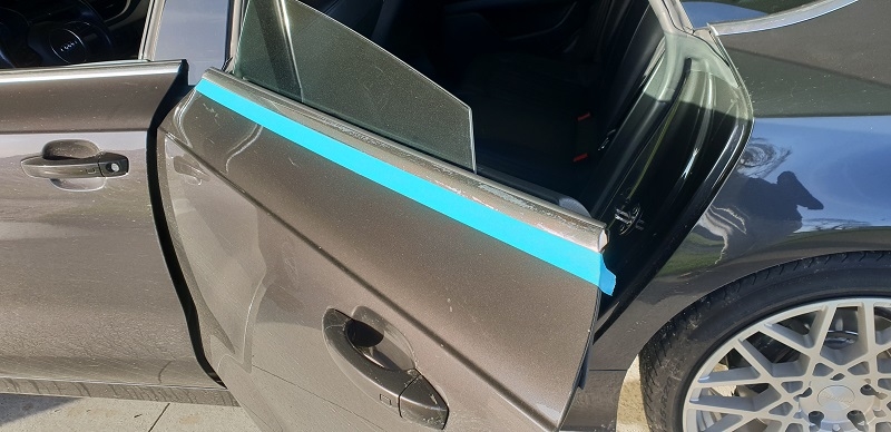

commencé par scotcher tout le tour de la custode pour ne pas toucher la peinture avec la corde à piano.
je n'ai pas de photo de ce moment, mais j'ai commencé par couper le "trait" de colle vertical au cutter, facilement atteignable une fois le joint de porte enlevé.
ensuite j'ai glissé ma corde tout autour du joint sous la custode et 5 min plus tard la custode était sortie.

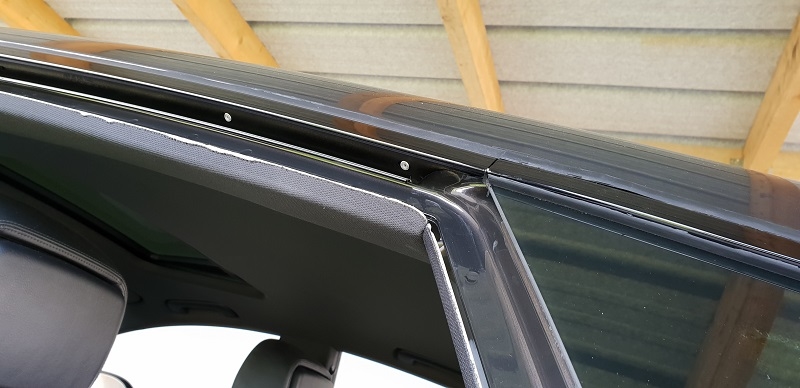

une fois le joint coupé, la custode reste en place avec 3 clips, il suffit de pousser légèrement vers l’extérieur.
on obtient donc ceci
avec une lame de cutter enlever les restant de colle sur la voiture ainsi que sur la vitre.
puis défaire les 6 clips qui maintiennent votre moulure!

une fois la moulure changée ou repeinte on procède au remontage dans le sens inverse avec de la colle à pare-brise.
n'ayant pas d'outillage spécifique pour maintenir la custode en appuie sur la voiture, j'ai utilisé des ventouses et des tendeurs pour la maintenir plaqué en place 24h.
ensuite remontage de la moulure de pavillon.
l’enclencher dans celle de la custode, puis de nouveau la scotcher au pavillon.
remettre les 12 rivets en place, en partant de l'arrière vers l'avant.
remonter le joint plat à l'intérieur de la moulure, et bien faire attention au sens, sinon vos carreaux ne fermeront plus ( oui oui je me suis fais avoir )

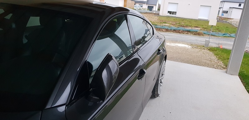

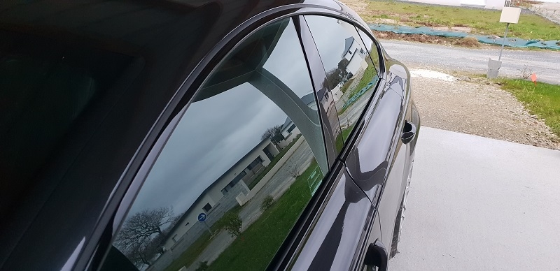

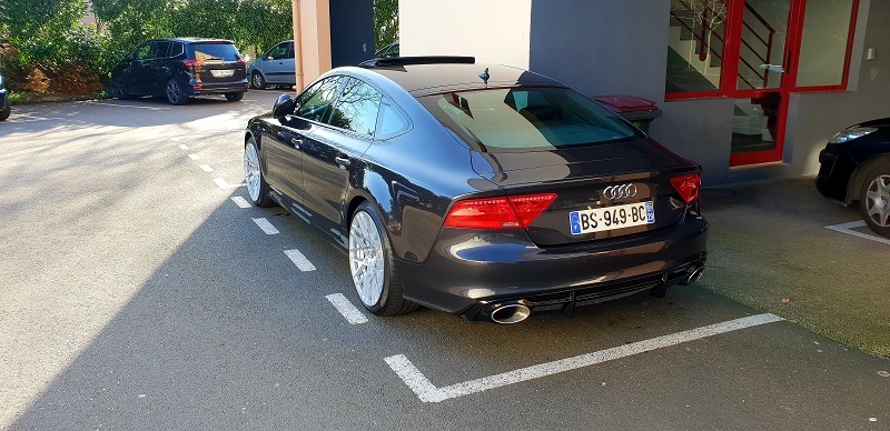

voici le résultat après 5h de taf sans chercher à faire vite...
