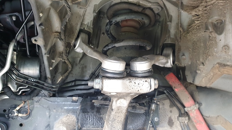

ça y est j'ai enfin reçu mon kit pour le train avant.
j'avais donc commandé un kit complet pour train avant de marque Meyle avec visserie complète, seulement j'ai reçu les 4 bras supérieur de la marque STARK, et  sans visserie pour ces 4 bras ,sans parler d'une partie de la visserie manquante pour le meyle.
résultat quand je les contacte on me répond que tout n'était pas dispo en Meyle, donc c'est ça ou rien!
Donc encore un site de pièces en ligne qui s'ajoute à ma liste noire...

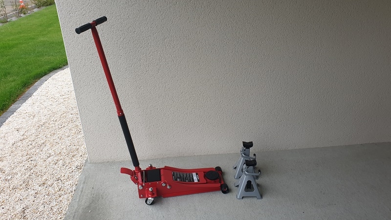

sinon je me suis offert un cric plat, qui au plus bas est à 79mm du sol.

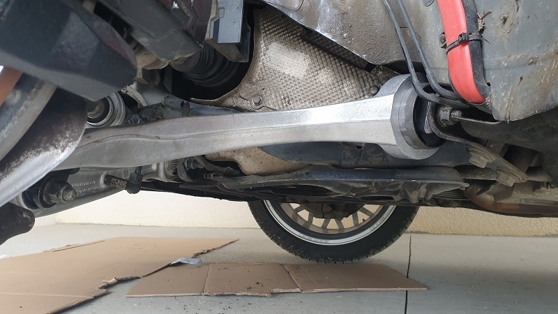

ça y est c'est fait, tout est monté.
j'ai pu voir sur internet que de nombreuses personnes se plaignent que leurs bras de seconde monte ne tiennent pas aussi longtemps dans le temps.
Mais j'ai aussi remarqué que nombreux sont ceux qui ne les montent pas correctement, car la plupart resserrent tout alors que la voiture est encore en l'air les trains dans le vide...
Du coup une fois la voiture remise au sol les trains remontent et les silent bloc on déjà un bon quart de tour dans la tronche en position route.
Donc petite astuce pour ceux qui comme moi bossent au sol, avant démontage mesurer la distance entre le centre de votre roue et le bord de votre aile à la verticale.
Changez vos bras, sans serrer les 4 axes des bras au niveau des silent bloc
une fois le tout changer mettre un cric sous la fusée et remonter le tout  pour atteindre la meme distance entre le centre de votre moyeu et le rebord de votre aile pour simuler le fait d'être en position route.
Serrer tout et vous avez fini!
