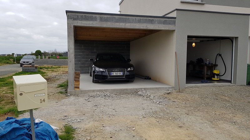

ça y est, la grosse à enfin un toit, et surtout un sol stable afin que je puisse bosser dessus, quelques modifs sont à venir!

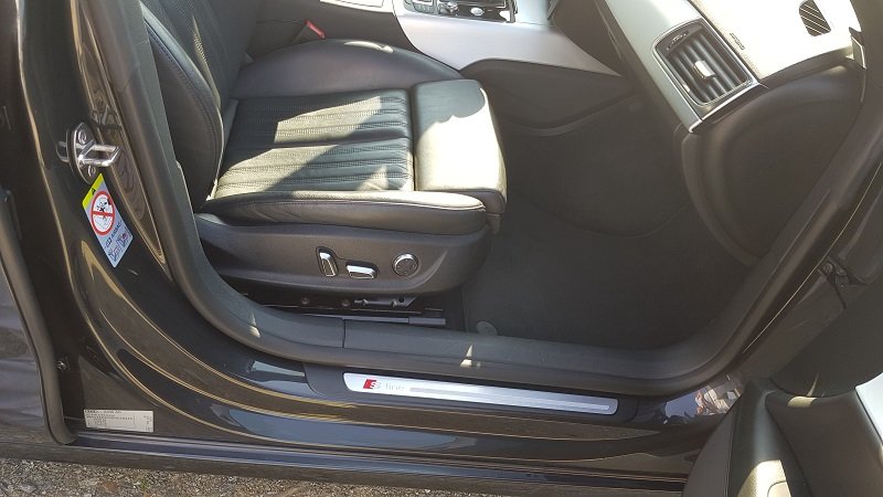

la remise au propre continue, j'essaie de procéder par étape, aujourd'hui c'était les intérieurs de portes.
Il est clair que je ne l'aurai jamais "parfaite" elle a tout de même 7 ans, mais je vais tout de même essayer de l'avoir le plus propre possible

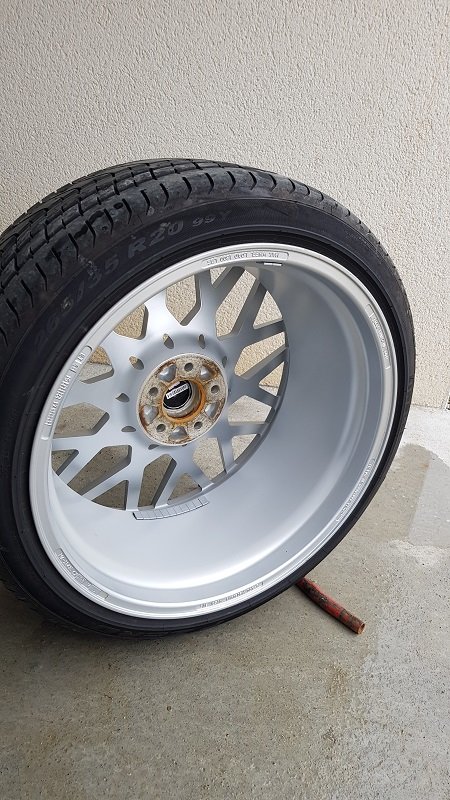

Sais tu en quel ET sont tes jantes ?
il y a 9 minutes, vrolland a dit :
Beau rendu ces jantes et le rabaissement effectivement.
Les miennes sont en Et35 ( 10x20 ) celle de la vidéo  de la noire que j'ai posté  dans les pages précédentes sont en 25. il m'aurait  fallu du 25 derrière  et du 35 devant, mais comme je veux pouvoir inverser mes roues je vais juste mettre un jeu de cales derrière
Attention aux cales...prend des doubles boulonnerie si tu veux absolument en mettre, parait que c'est moins pire.
Mes jantes d'origine sont en ET37, plus l'ET est faible plus ça ressort c'est ça ?
C'est  ça, et l'ET est en millimètre...
Donc si tu changes de jantes et que tu passes en ET27 elles sortiront de 10mm de plus vers l'extérieur... A  condition que tu restes sur la même largeur.
37 correspond à  la distance entre la face d'appui de ta jante avec le disque de frein, et le milieu de la jante... donc si tu réduis forcement elles sortent plus.
Toi par exemple  il me semble que tu avais des cales de 16mm. Ce qui revenait à  avoir des jantes en ET21.
Je ne suis pas inquiet  pour les cales, j'aurais  exactement le même  résultat avec des cales de 10mm que si j'avais  monté  des jantes en ET25 à  l'arrière, le roulement devrait suivre... par contre quand on se rapproche d'un ET0 là  oui les roulements ramassent

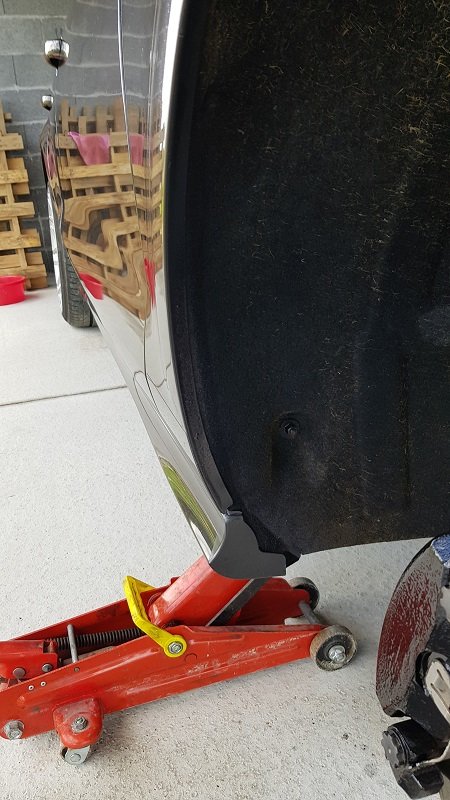

Salut à tous!
Aujourd'hui au programme, nettoyage des jantes et passage de celles ci à la cire Alchimy
Peinture des freins
et retouche peinture des arche de roues, bouffées par les kilomètres.
les jantes:
20180513_123648.thumb.jpg.9186aa1a9b610046ea4007b05b6aa418.jpg20180513_123631.thumb.jpg.056e2ad594754f97e030ae2c2c3fd55a.jpg
les arches de roues ( les 4 ont été faite )
20180513_152128.thumb.jpg.4f5cc9eacd77fa07dece7036d6fd9c42.jpg20180513_155731.thumb.jpg.9f08cc1f1477ce9935b9d31b7c861b7f.jpg
et les freins avant/pendant/après:
20180513_113850.thumb.jpg.6a3f0ca547d4d57f53a40ff85c9156bc.jpg20180513_122608.thumb.jpg.cb96f8dc09393f4e7aa497779fe55969.jpg
et le résultat final:
20180513_125733.thumb.jpg.9aaf51c02837d55a441a0df7276202a0.jpg20180513_160955.thumb.jpg.50bbf5e911b16199322480f4200ab460.jpg
