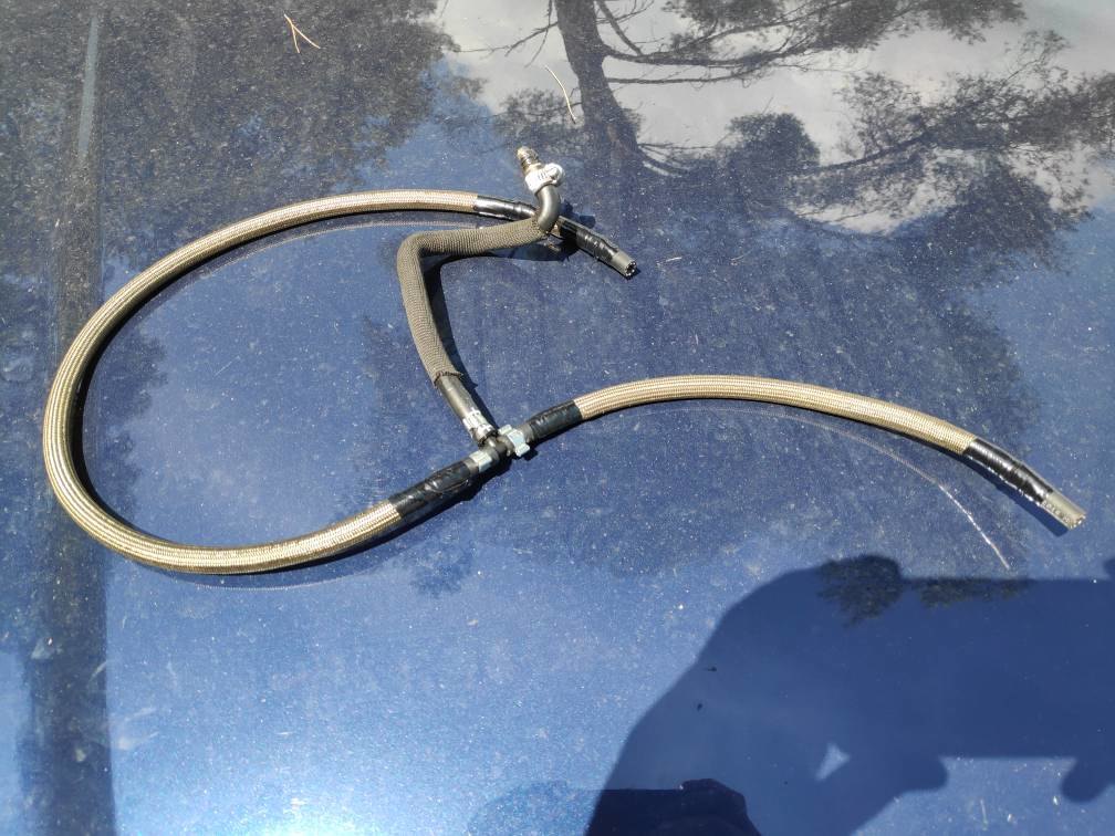

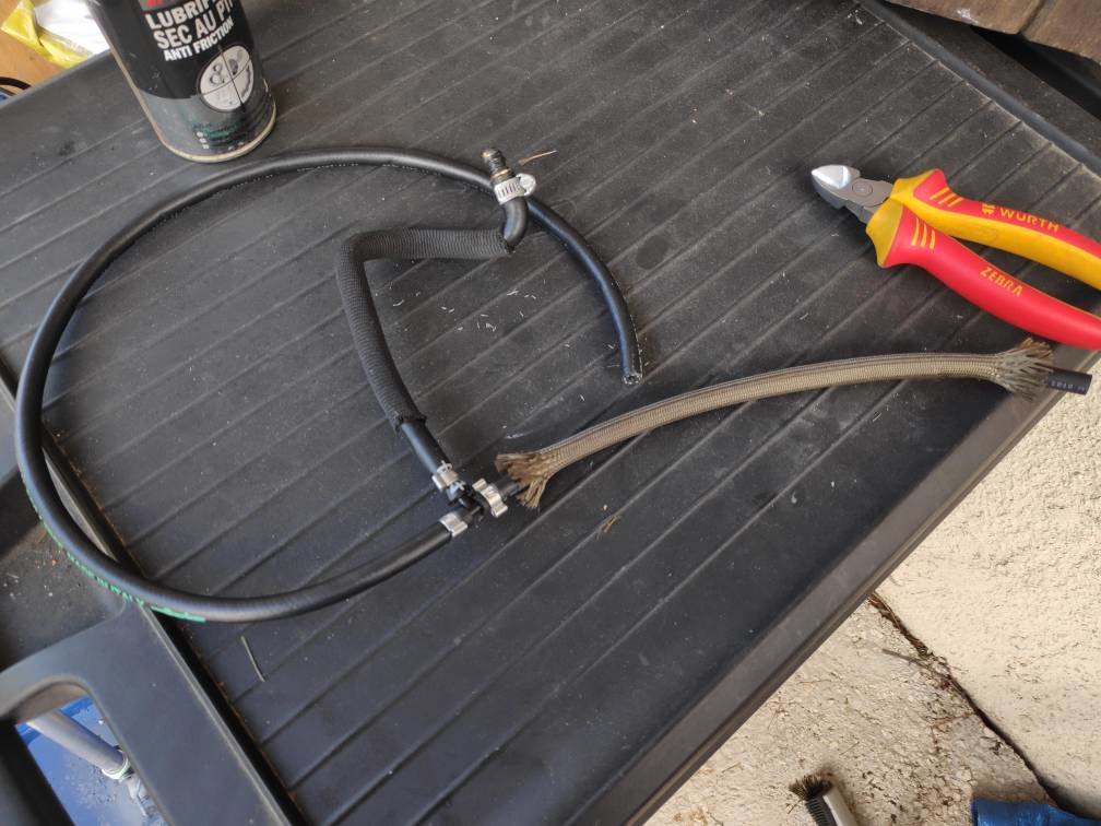

Moi a fin de fiabiliser ce point de faiblesse, j'utiliser un T pour air comprimer ou a Tuyau de Carburant AP-Smiles_u1F61C.png
Modifié par stinger
Tous les commerçants que j'ai dans les parages rien en laiton juste plastique j'en commanderai un il sera accessible de toutes façon , ça donne ça j'ai protège avec de la gaine basalte même si je l'écarte du moteur 5e1f12c6fcf25463faf590338b0ed62c.jpg959395e9c92edba1f3d5e8a46d397536.jpgf5756e2bf853c045109ff4b909edf0ff.jpgae2896486f30083b7c0ef0d5cfea4b7f.jpg

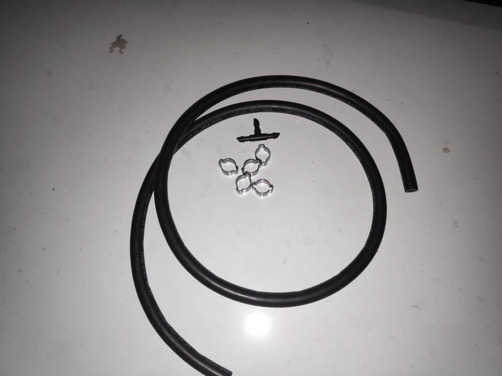

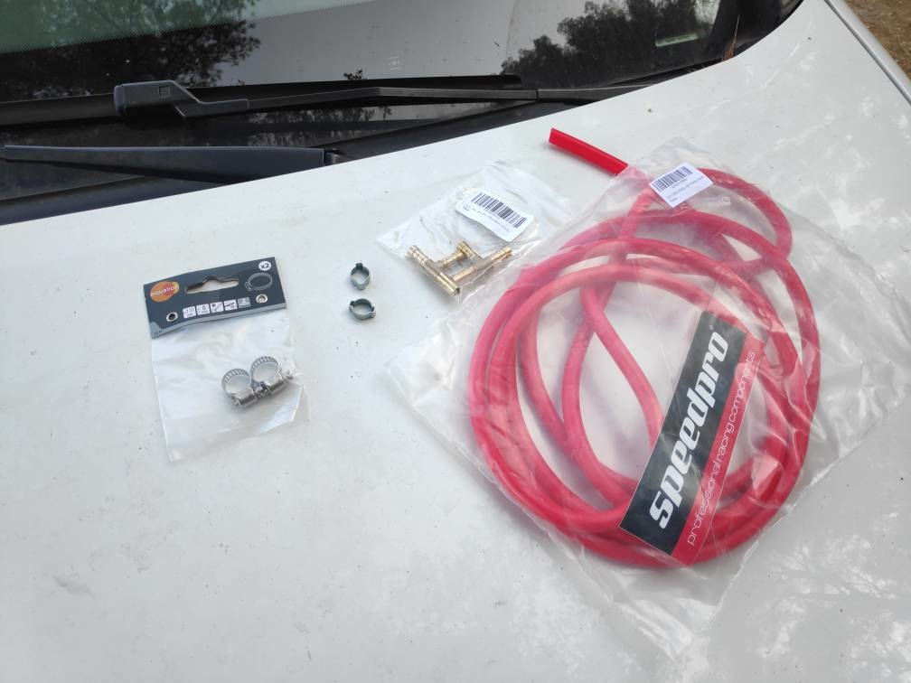

Grosse galère la durite est trop dur à emboite, côté passage c'est même pas la peine j'ai fini par recommander durite silicone 5/6mm interne, collier oreilles et T en laiton sa arrive dans le week ça sera plus simple à installer du moins je pourrai l'installer fc1ce4d39c65d76756c49c09fa84cee6.jpgcc9f245f568da49acc11ec2ec7bad4f5.jpg67b869da607ed7be8fdf45f7a564a9fc.jpg

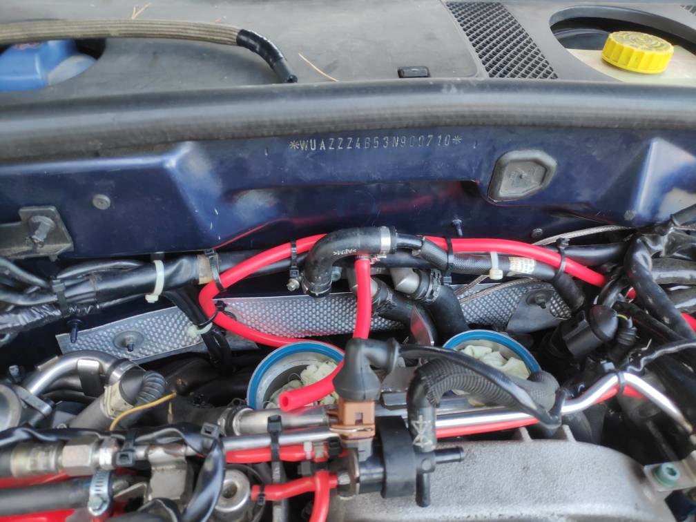

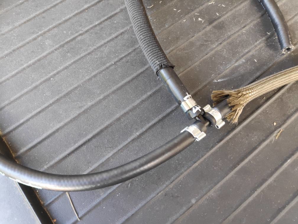

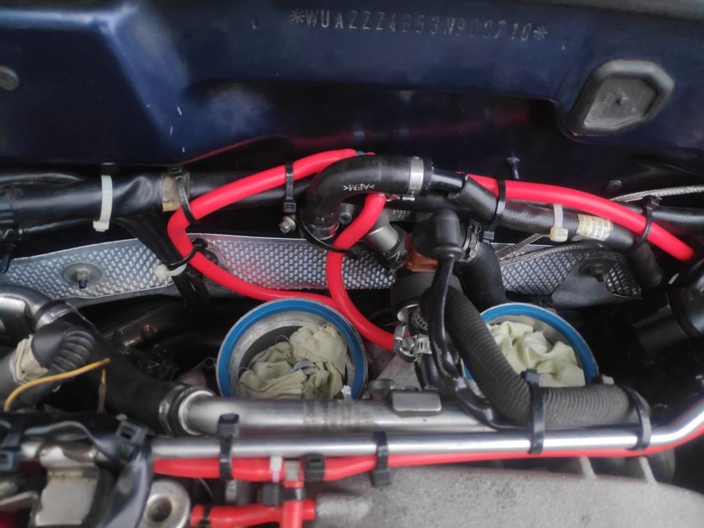

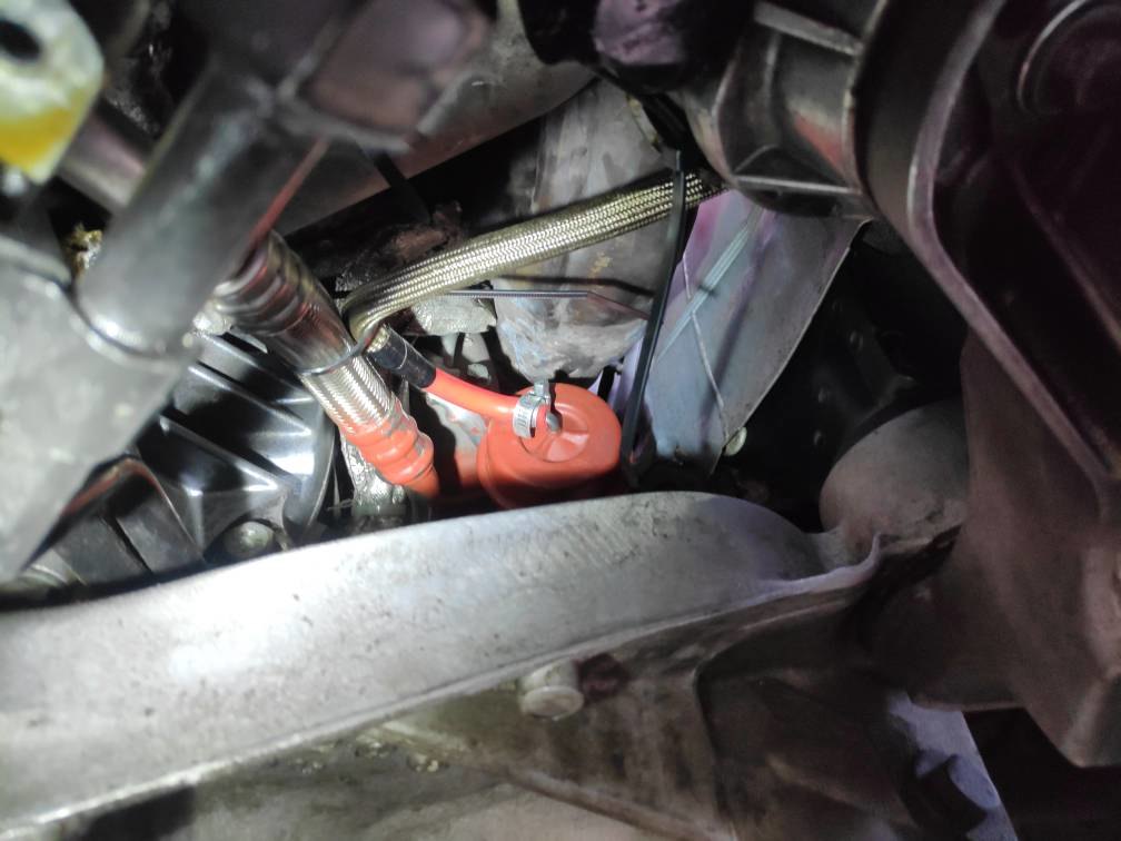

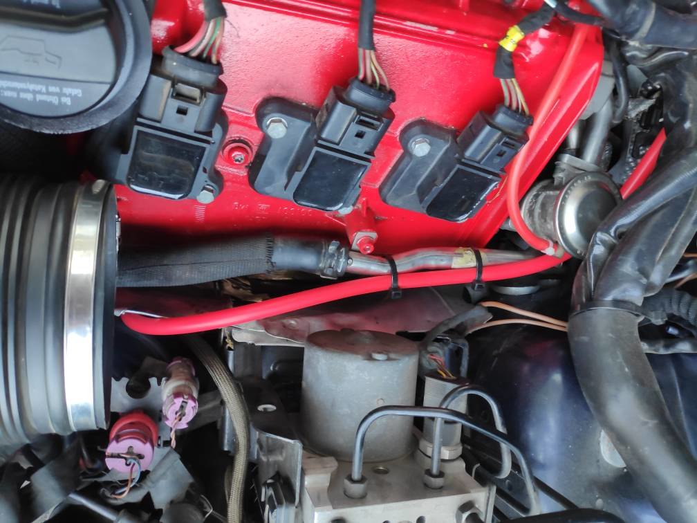

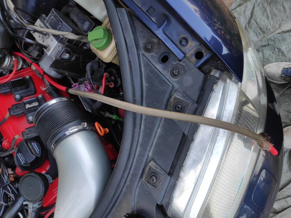

Enfin tout est arrivé, l'enfer pour mettre la durite sur la wastegate passager , pour les colliers faites pas comme je commande durite 5mm interne logique je commande des colliers 5/7mm tête d'ail que je suis, le 9/11 est pile poil une taille au dessus serait pas deconnante, j'ai fixe le tout sur le faisceau à l'arrière histoire de pas gène la boîte à air et à la descente pour la wastegate conducteur gaine basalte et passage derrière la tôle calorique cab0bf1982b31839d71d4de8ec3c45e1.jpgf21cb4c4f72e898fe20e05e023872d2f.jpg523172ee665ee1e97709595bf45e894c.jpg2f51c18b407400d358c2830b8a2b2e10.jpgcea727694ed311b1bfd543e5f7295491.jpg1c3e9ae4031bbf80185d2a122fea6ad4.jpg

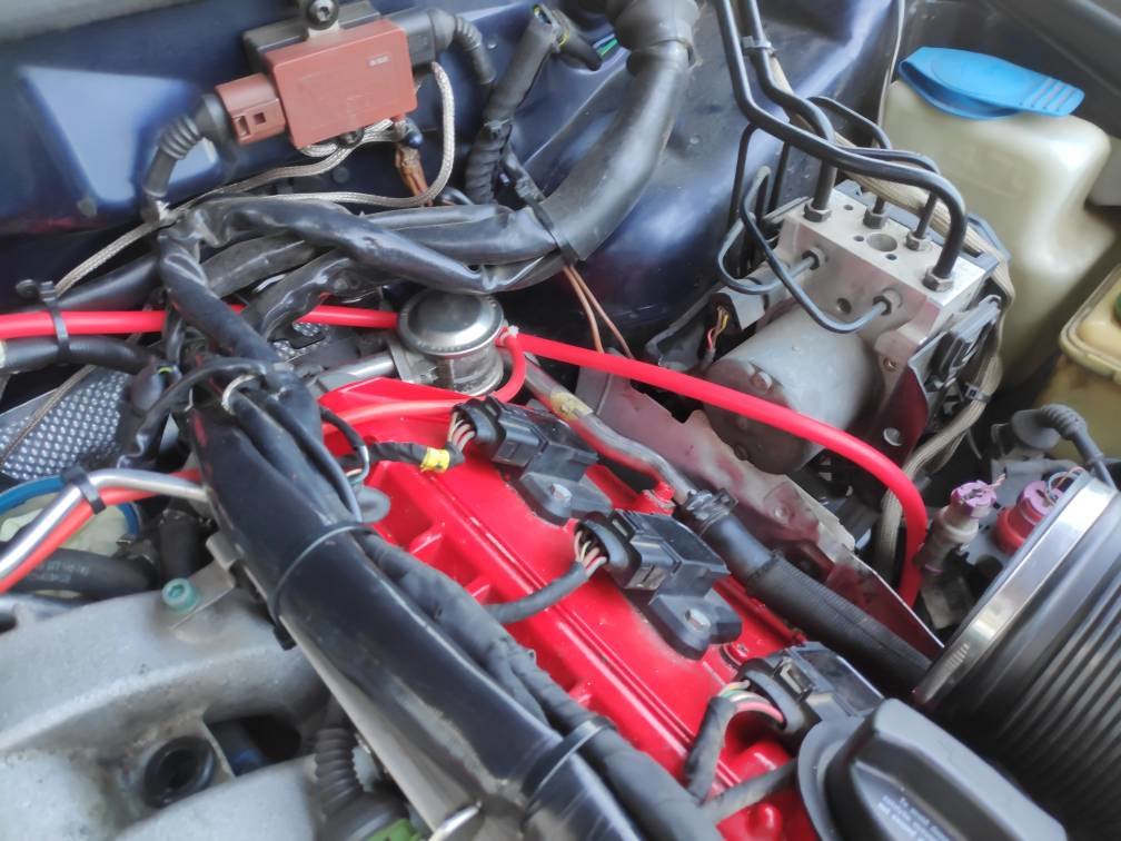

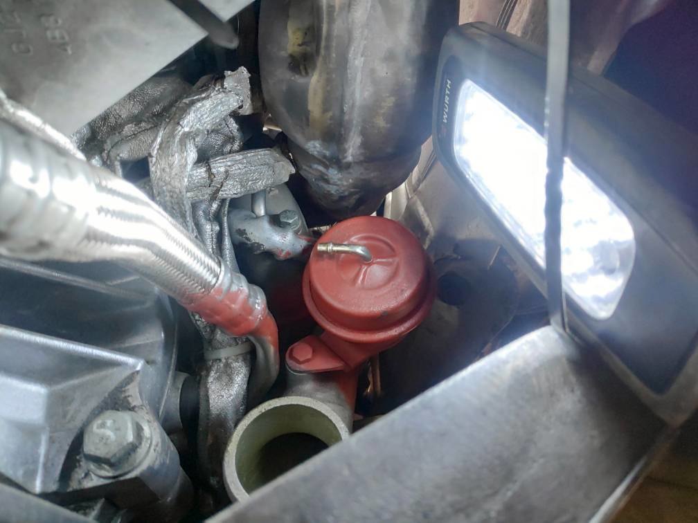

Dernière ligne droite 2eme wastegate je me. Suis fait la place barre Stab et conduite de turbo rigide vivement le pont demain je vais avoir mal au vertébrés , un petit contrôle en air tac elle parte en butée toutes les 2 instantanément remontage et tour de clé le doux ronron, maintenant je cherche un prétexte pour aller l'essayer peut-être des glaces à Macdonald s 72ddd04fd23b5639654b958938df2af3.jpg88803a10527b856ec0deb18aab7a2f36.jpgd4339621d0a638c909e2fa7a2a642b7b.jpg

Donc comme moi tu confirme que les T en laiton passe bien.
Donc voir avec le temps Néanmoins je ne doute pas de la robustesse du laiton face au plastique.
  • Adore 1
Oui aucun problème ça réponds correctement en même temps c'est plus logique en laiton ou métal compte tenu de la chaleur moteur et vu ou il est placée le plastique vieillie mal il cassera c'est certain preuve en ai il a tenu 16 ans quand même

Merci Franck pour le lien , et oui classik je t'ai suivi sur le Forum anglais aïe aïe tu as pas de fuite même minime soit elle quand tu contrôle les wastegate comme je l'avais fait? À savoir que le T c'est fendu progressivement et que ma panne était intermittente des que je mettait des pièces neuve ça L'affaiblissait un petit peu plus à chaque fois
Envoyé de mon POCO F1 en utilisant Tapatalk
Hé non, absolument aucune fuite sur le circuit que tu viens de réparer de mon côté: les actionneurs fonctionnent tout à fait correctement et de façon symétrique (à 0,1 bar près), et le circuit tient parfaitement la pression...

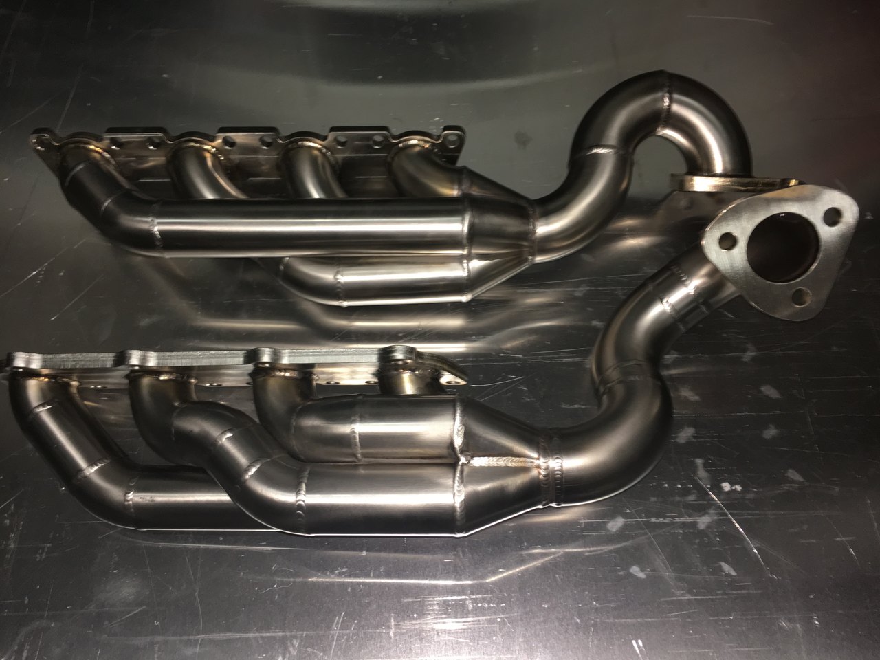

A priori ça pourrait venir des tubulures d'échappement qui se brisent de l'intérieur, comme sur cette image, et qui bloquent la rotation des turbos:
 images?q=tbn:ANd9GcTZESW-Dz1EKKbVGP230XK
Ce qui signifie que je suis également interressé par des tubulures customs comme ici. La pièce ci-dessous vaut quand même 2000€ et quelques, peut-être quie notre ami Stinger a également un bon plan pour ça ;)
