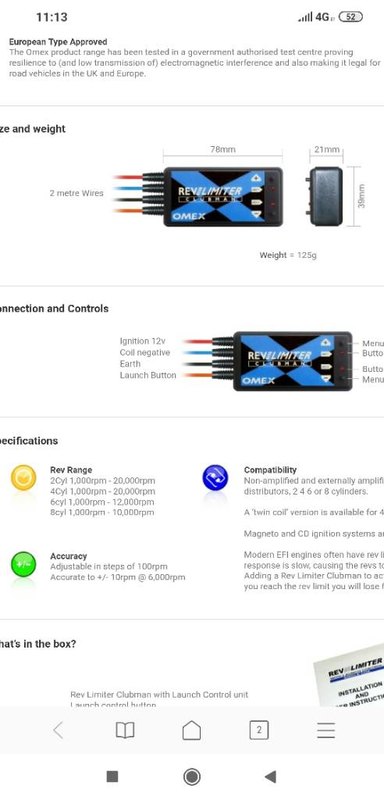

Non je te rassure, Néanmoins le petit boitier  sur ce lien http://omextechnology.co.uk/page136.html oui
Je vais étudier son installation, car je suis dans le flou le plus complet :AP-Smiles_u1F628:
Si ta un avis, voir une vision plus claire que moi sur son installation je suis client :AP-Smiles_33:
À priori on utilise ds clamps pour sectionner la gaine uniquement et faire un pont avec les clamps bleu cf photo , après pour le câblage de haut en bas allumage ou démarreur / retour moins négatif bobine / la masse / le bouton fourni avec
Mais c'est pour faire Un launch controle? Si c'est ça c'est excellent je veux voir ça

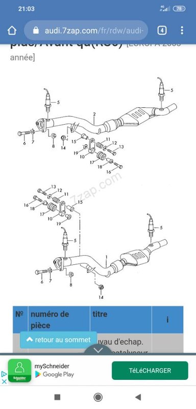

Des news de mon Panzer, entre hier et aujourd'hui à la lampe frontale après le boulot forcément lol j'ai vu qu'en faites mes raccords de lambda universel était à hauteur du supporter de connecteur lambda sur la tablier du moins pour les 3 de gauches à savoir les 2 après cata marron et verte et une noir avant cata passage, aider de mon assistante le ministre des finances , pour le coup bien utile on a Coupe les raccords tube et ressouder tout ça avec gaine thermo déjà 3 de fait reste plus que la dernière moins accessible et forcément j'ai pas laisse de longueur , en espérant que ça aille sinon suis bon pour les remplacer de nouveau malgré qu'elle soit neuve

Remise en route se soir effacement défaut au vag et hop c'est revenue résistance interne trop forte , pourtant c'est des lambda universel 4 fils il n'y a pas de différence avec les notres la rs6 a des lambdas spéciale ?
Envoyé de mon POCO F1 en utilisant Tapatalk
Je ne me suis pas risqué lorsque j’ai changé les miennes. J’ai pris des bosch. Sur des universelles çà fonctionne dans la majorité des cas mais parfois non
Petit question, tu parle des sondes oxygène (les deux du haut) ou les sondes sur les pots en bas ?
Car les sondes lambda  il y celle a large spectre est celle a spectre court (donc au déçu de 3000/4000 tours plus rien)
Modifié par stinger

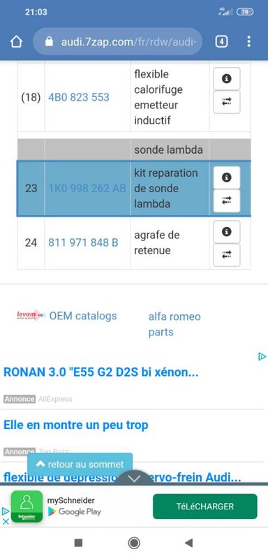

Oui c'est ça les sondes à oxygène repéré 5 sur la photo avant et après cata , bizarrement il ne reste plus qu'une seule référence pour les 4 , j'avais conserver anciennes références les 2 avant identique les 2 arrière fini par N et P mais je suppose que c'est que la couleur des connecteurs qui fesait que la référence était diffèrentes, la nouvelle référence de remplacent connecteur noir, par contre tu le surprend elles sont différente celle du Haut et du bas ?? 618979f8b69f5fbf87b5ec6ccb344a3c.jpg2908e5382a59153fd6f34dc7771c41d9.jpg
Elle sont identique, sur ETKA.

Salut les copains, j'ai loupé le début de la conversation mais si ça peut aider :
- les lambdas precata sont identiques droite / gauche fonctionnellement, mais il ne faut surtout pas les croiser d' où les 2 ref avec 2 couleurs
- les lambdas post cata servent à vérifier le fonctionnement du catalyseur / fap, donc pas strictement nécessaire pour le fonctionnement du moteur mais source d'information importante sur l'état du cata
- lambda large bande : ce serait effectivement idéal, mais non pris en charge par nos calculateurs. Il faut vraiment une reprog spécifique pour en exploiter les possibilités.
Sauf erreur de ma part c'est les post cata qui sont de couleur vert et marron , et dans mes souvenirs le vert arrière gauche et marron arrière droit étant dans la voiture a la place conducteur, pour les amont cata les 2 noirs Identiques.
Ça c'était avant Jérémie à raison 4 pareil référence de remplacement

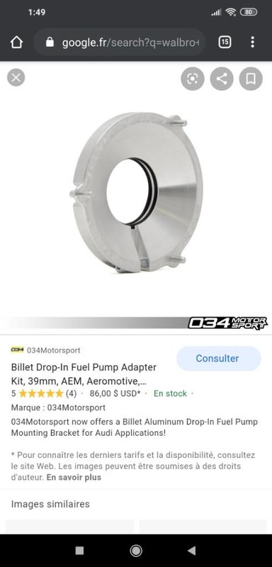

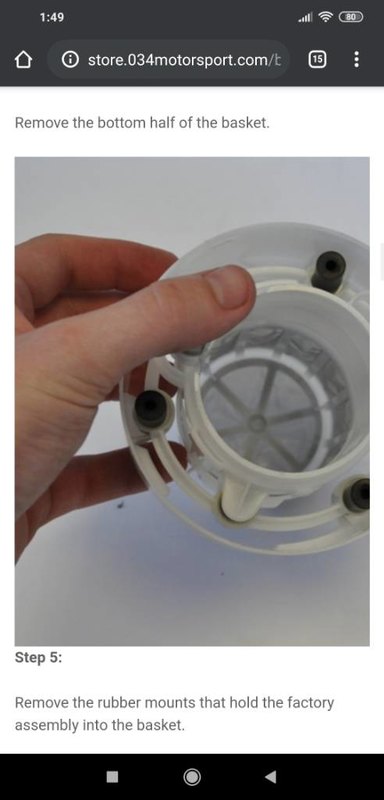

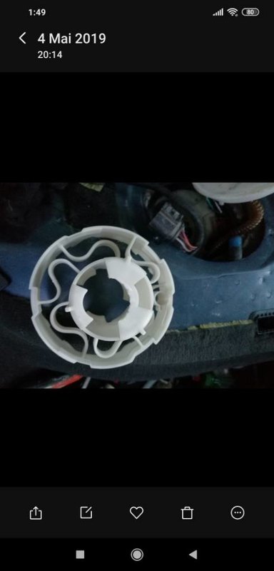

En relisant les posts tu disait que tu avais adapter ta walbro 450/455 avec un adaptateur du site 034 Motorsport me semble ? Mais ce qui y a c'est que l'adaptateur en question s'adapte que sur certains montage , Or si tu compare au rs6 du moins la mienne tu repose sur rien ?! Ma pompe derniere photo 03444b526edaa3abfb60f1aafd1bf234.jpg0a9a2abdd41c270c36a3e222520dabe5.jpgf85557f36d3c04304f991b4b6bb30051.jpg
