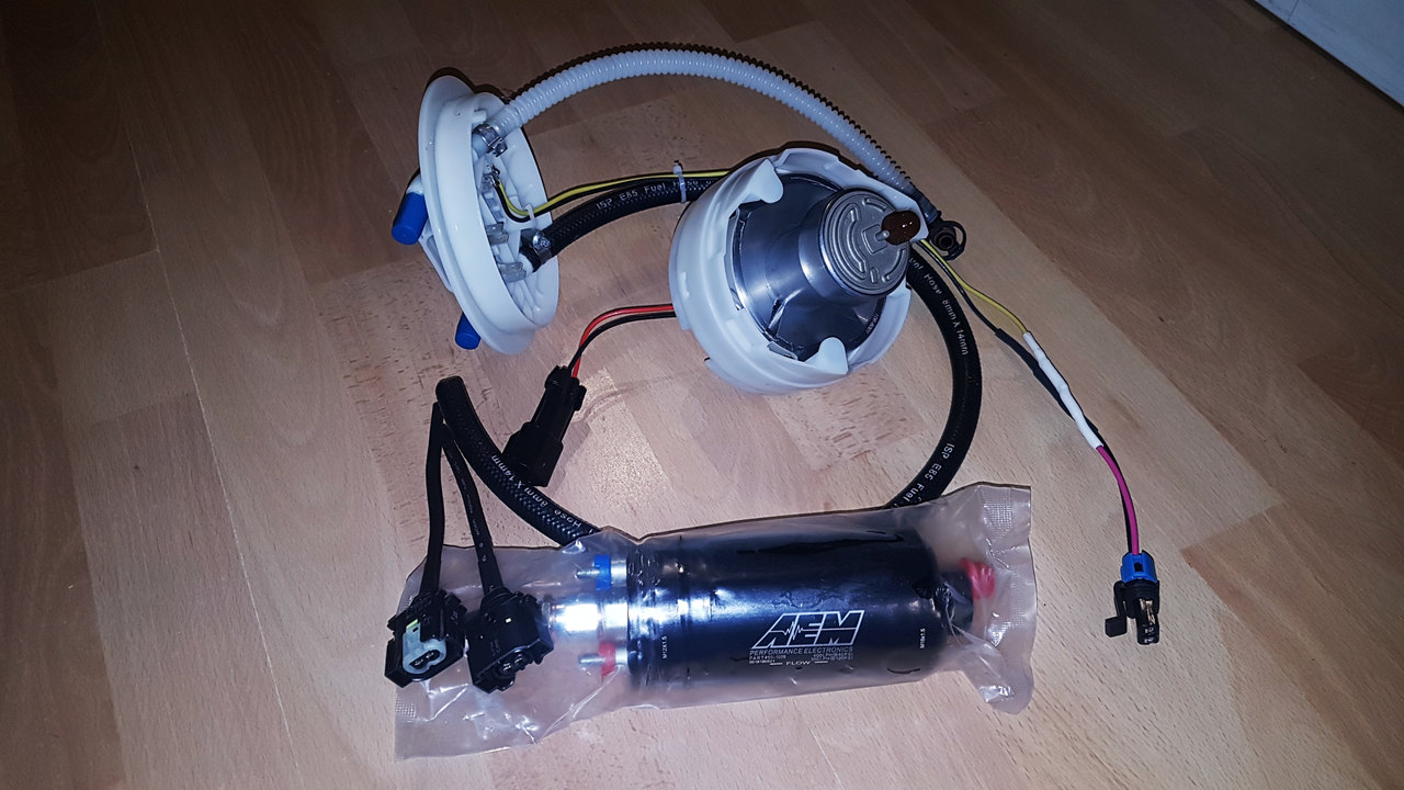

L'AEM externe est au premier plan avec les connecteurs custom que je me suis faits pour ne pas couper le faisceau comme un cochon, et en second plan c'est Stinger qui me l'a fait avec le châssis en alu spécifique dont vous parlez.

merci pour la photo classik il y a qu'une seule chose que je ne saisie pas, le support de pompe en rouge il est fourni avec l'adaptateur 034 ? ou non , comment ce le fournir

après recherche 4B0906087BF est la dernière monte pour nos RS6 et corresponds a ce support qui suit c'est celui la que j'ai le saladier et le support de pompe ne font qu'un non désolidarisable,
Screenshot_2020-04-05-01-49-41-886_com_miui.gallery.thumb.jpg.17a429bc0e60d708636fabe02cad5dfa.jpg
avec ce support montage impossible de l'adaptateur 034 motorsport,
en y regardant de plus près dans ETKA dans historique de la pièce on retrouve 4B0906087BE qui donne ce saladier,
75879484_s-l1600(1).thumb.jpg.58ecaad27a2fe695dd20d1a5461e4853.jpgs-l1600.thumb.jpg.622e42c85209cdd041906c975d7ed8c6.jpg
mais le mieux pour la recherche de taper 4b0906087P ou 8E0906087D qui doivent être des références plus anciennes ou monte équivalente, ce qui explique que jerem n'a eu qu'a monter l'adaptateur

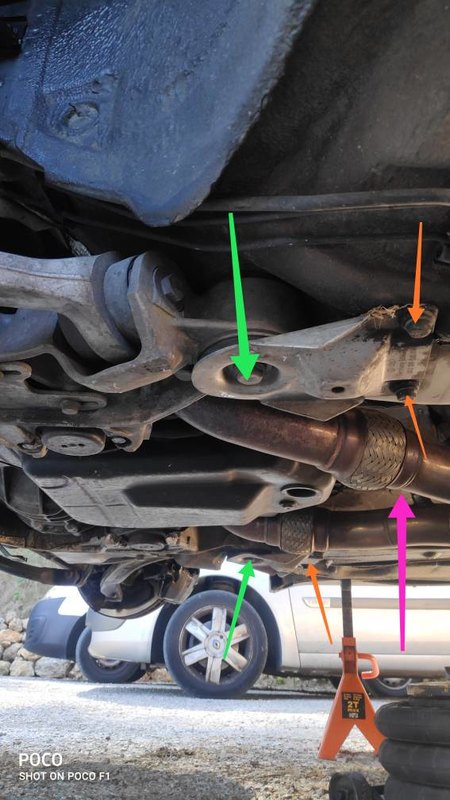

Gros boulot depuis 3j avec mon ami on c'est lancer dans les lambdas sur place !!! Grand moment je vous le dit , sur Conseil de notre cher classik et de son mécano j'ai dévisser le berceau arrière visé en vert et orange en ayant au préalable assuré l'ensemble avec un CRIC en violet sous la boîte et accompagné l'ensemble on récupérer à peu de quoi passer les bras, je l'ai fait comme ça parce que mon ami était la et par rapport au contexte actuel ça aurait été moi je tombe berceau/moteur/boîte un peu plus long mais vraiment moins galère , mais c'est faisable , j'en est profiter pour faire vidange elle en avais bien besoin demain purge de frein en croisant les doigts 09e847d57f78163b0cc90ba20db4d4e8.jpg

Ha, heureux que l'opération se soit bien passée, et bravo pour le boulot ! :AP-Smiles_143:
