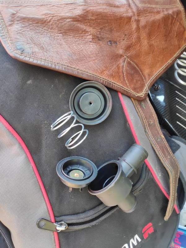

Même si tu va les remplacer les tue pas tes escargots , maintenant que tu me me dit j'avais les DV d'origine en n'allant chez mon collègue a qui j aide à retape son rs6 avant et j'avais 2 dv de récupération je les ai monte en l'attendans j'ai écraser sachant que sa avancer ai pas et elle Tournais du tonnerre mais arriver dans ma monte un gros pafff une des dvs c'était ouverte comme un pop corn , peu être que ça ouvre trop tôt??

Quand j'ai mis des dv chinoise pour tester en attendant de recevoir les neuves la grosse à marche le feu mais arrive dans ma monte pafff ressort dv explose fdb16882924d79bb7dbdf8933c6ef1c3.jpg
