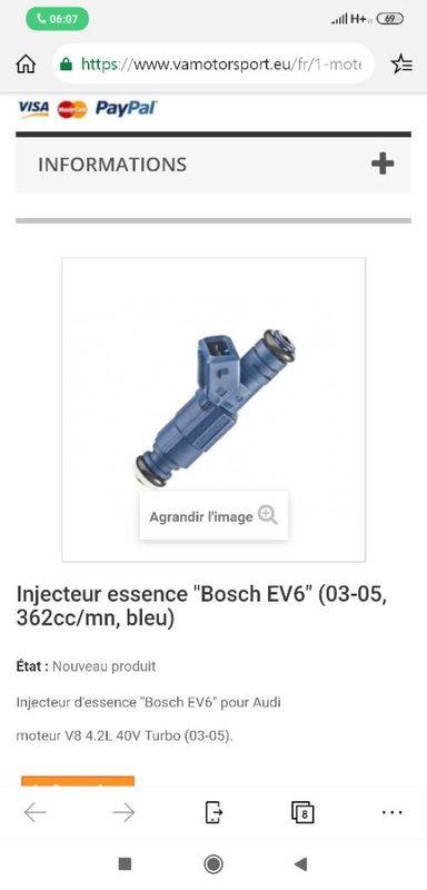

Je leur avais demandé pour moi il me préconisait des Bosch 525cc ça a l'air sérieux et correct  en terme de tarifs

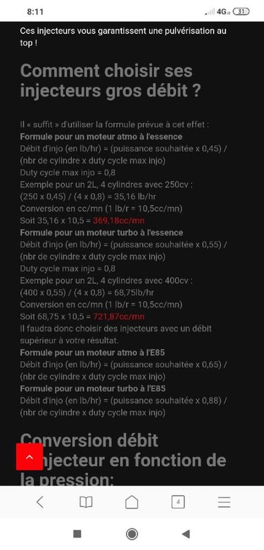

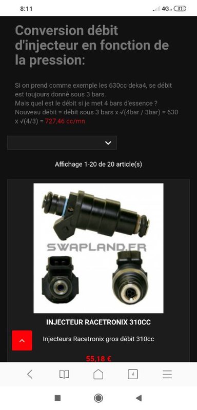

Sur le site swapland il donne des infos avec un calcul pour les tailles d'injecteurs et j'ai trouver aussi un site qui fait le calcul
https://www.witchhunter.com/injectorcalc1.php
Par contre avec 0.88 de coefficient donnes pour éthanol turbo 520cv stage 2 et 0.8 donc 80% de duty cycle je monte à 750cc ee5a8a9f0c376ce130e9056fd6769c9d.jpg2a7b5765ada12328e47d9db378b4c08d.jpg
Envoyé de mon POCO F1 en utilisant Tapatalk
J'ai pas pris le temps de faire le calcul sur ton site mais 750cc pour 530 CV ça me semble beaucoup. Tu es sûr que tu as bien mentionné les 4 bars de pression et non pas 3?
Modifié par Classik

Tu sais que mon anglais est excellent classik du coup je me doutais que c'était la pression les lignes du bas mais même en changeant ça ne réduit pas les CC ces plus ou moins 43,5 psi pour 3 bar et 58 pour 4 si je ne dit pas d'anerie, ce qui fait grimpe le chiffre c'est le coefficient 0,88 pour de l'éthanol reprogrammer

Tu sais que mon anglais est excellent classik emoji23.pngemoji1787.png du coup je me doutais que c'était la pression les lignes du bas mais même en changeant ça ne réduit pas les CC ces plus ou moins 43,5 psi pour 3 bar et 58 pour 4 si je ne dit pas d'anerie, ce qui fait grimpe le chiffre c'est le coefficient 0,88 pour de l'éthanol reprogrammer
MDR 😂 Tu sais bien que je ne me serais pas permis de me moquer de ton anglais ! 😅 (allez, juste un petit peu :AP-Smiles_99:
Il faudrait peut-être que je ressorte mes vieux bouquins de physique mais sauf comportement sérieusement non linéaire le débit est directement proportionnel à la pression, non ? Dans un tel cas tu gagnes 33% de débit en passant de 3 à 4 bars, ou tu diminues d'autant la taille des injecteurs...
Modifié par Classik
Par contre le tiens est béton d'anglais , qua'd tu voit que les injecteurs stock sont à 372cc sous 3 bar donc si je te suis on approcher au les 500cc à la louche sous 4 bars qui irai dans le sens de ton préparateur et le mieux qui disent qu'il y a de la marge, après les pro prennent de la marge dans leur calcul et dans l'optique d'une évolution plus pousser de la préparation mais bon les deka sorte 630cc sous 3bar ça le parais haut peu être je le trompe et puissance injection comme je l'ai dit conseiller des 525cc sous 3b qui me paraît plus cohérent?? Non

J'avais souvenir que les oem étaient à 420cc sous 4 bars (je peux me tromper) et sur banc quand mon mapper avait mesuré 507 cv en e85, il était à 90% de duty cycle (un poil trop, je te l'accorde).
Donc en se laissant une bonne marge de progression à savoir 600cv max par exemole, un calcul de coin de table me donne 600/507x420=497 cc. Si je veux descendre le duty cycle à 80%, sauf erreur de raisonnement la bonne valeur de débit à viser c'est 497x0.9/0.8=559cc sous 4 bars. Bref, pas besoin d'avoir des cigares de malades dans nos moteurs avec tous les problèmes qui vont avec, gestion du ralenti et précision du débit entre autres.
Après ne prenez pas mes conclusions pour parole d'évangile mais de simples règles de 3 montrent qu'avec 630cc sous 4 bars on est vraiment large. AP-Smiles_u1F609.png
bref changer vos injecteurs par des plus gros me semble bénéfique, mais il est nécessaire a minima de voir vos objectif.
1 gros injecteur pour rouler ethanol sans performance supplémentaire. 630 cc (large) mais sans perte non plus de celle d'origine
2 gros injecteur pour rouler ethanol avec des performances augmenté. 630 cc (limite) il faut a minima des 750 CC voir plus.
Il y a une frontière technique qui faut obligatoirement prendre en considération dans son choix.
A+

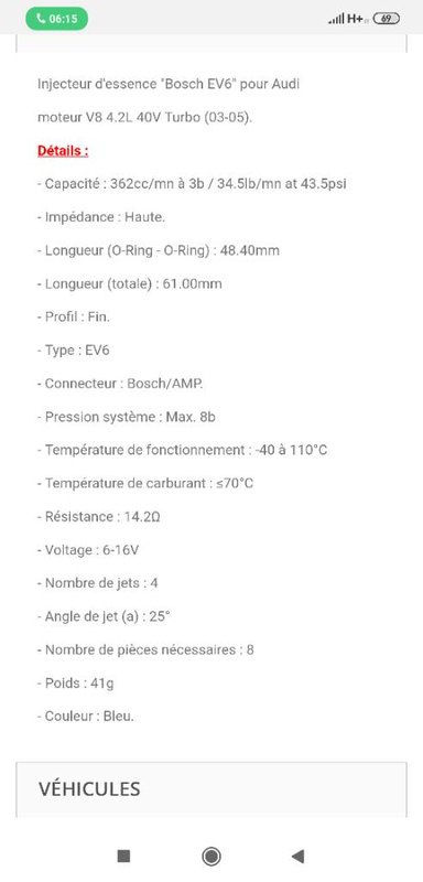

Et la j'ajoute la photo de ceux d'origine avec les détails dimension 61mm longueur total complété 48.40mm longueur Joint à joint 60b4e0b7bfc086019997ae537556913c.jpgcc55fa4366280f67c60d4e537fddbc6b.jpg
