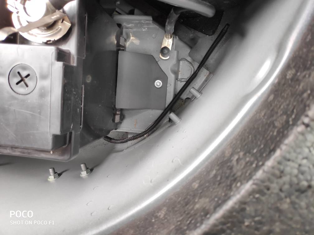

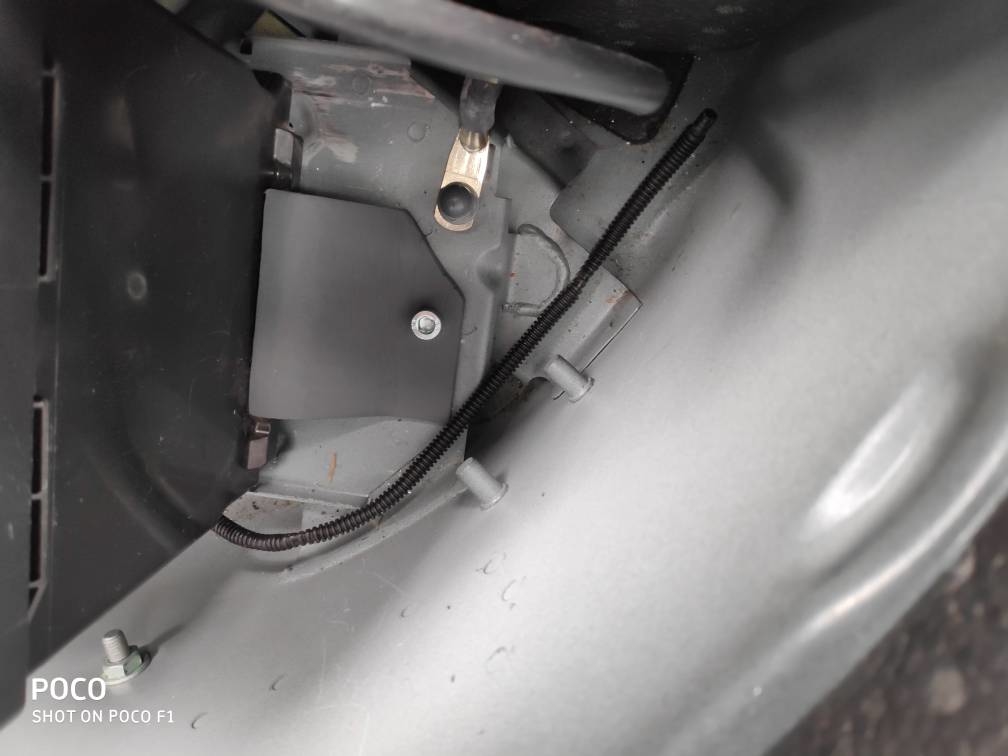

Sans vouloir insister, tu peux nous rappeler où se trouvent les différentes bornes de serrage de ce câble de masse ? Il est direct entre le moteur et le compartiment batterie à l'arrière, ou il y a des points intermédiaires ? Merci ! AP-Smiles_u1F609.png
  • Adore 1
Salut classik désolé pour le retard , face au moteur en bas a gauche de se dernier c'est aussi la patte de soutien de l'arrière du démarrer un câble de plus ou 30cm qui va se prendre sous le longeron gauche face a la voiture la caisse fait le lien entre avant arrière
Envoyé de mon FRD-L09 en utilisant Tapatalk
Il y a 3 heures, Classik a dit :
Merci ! 😊
désolé pour le foutoire la masse coté caisse on voit même l'ecrou a bien nettoyer !!
vue de côtés derrière le support filtre a huile on la voit la photo suivante
IMG_20180611_195231_1.thumb.jpg.82908773cde9d055b7a53f6421b549bc.jpg+

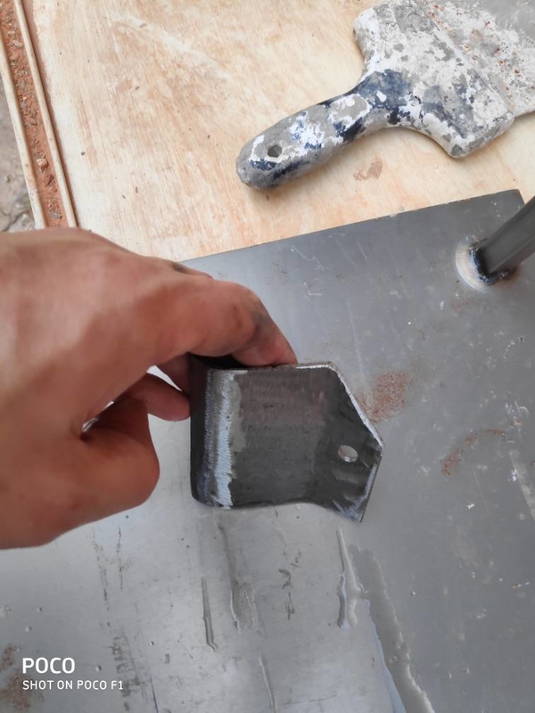

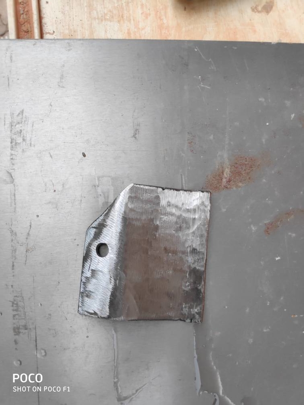

Salut à tous ça fesait un petit moment que j'avais pas un peu bricoler sur ma grosse c'est une broutille mais bon indispensable, il me manquait la plaque pour maintenir la batterie petite découpe passage à l'étau ajustement Coupe meulage peinture c'est pas parfait mais plutôt sympa et surtout efficace d7659c2a981e66c5bc20cec6dd0e339a.jpgc08e3c5e3e963d69824fa921bd3ff47c.jpgd7191614c91fde29737d3d9e37db30af.jpgd85cb68d17734dd999bd60f26f4338c0.jpg5975a6ee320946dba7d7990974e05cd1.jpg09458bb5fef5daebafd7c830bd87522c.jpg

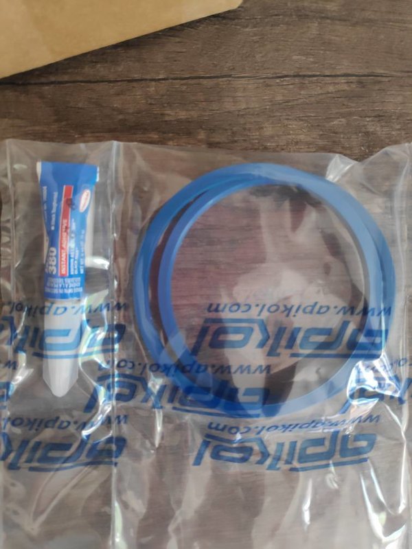

Salut la team je reprend un peu de service entre 2 placo de la maison , j'ai reçu le kit qui permet de remplacer les joints de débitmètres qui sont une calamités à remplacer et qui coûte une petite fortune le kit proviens d apikol un peu plus de 60€ livrer les 2 avec la colle et les 2 joints le lien https://apikol.com/product/c5-rs6-maf-seal-kit/ je mettrai des photos du montage 3661b640a037b6020d7eb7f6d8de48ae.jpgaa459c24bd984f1b5f5e20c148ca3b45.jpg
Envoyé de mon POCO F1 en utilisant Tapatalk
Les oem valent a minima 80€ et sont a priori à changer à chaque démontage de la boîte à air.. J'ai les mêmes Apikol dans ma titine, faut bien nettoyer à l'acétone avant sinon ça colle pas bien ;)
La vache 60 euro pour des joints.
Tu trouve que c'est cher Franck? L origine est à 150/200 la paire, après c'est vrai ce ne sont que des joints mais c'est le meilleur rapport qualité prix pour les joints de débitmètre
Ben je suis surpris par le prix, car j'ai nullement changé c joints  car a chaque démontage de ma boite a air et repose j'ai passé de l'huiles pour silicone avec un chiffon (il reste comme a l'origine)AP-Smiles_u1F61C.png

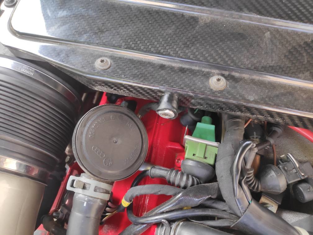

Tiens petit photo du montage de ma pompe Walbro, sur les photos l'autre est la conf d'origine neuve
Je tourne sur une seul pompe tous fonctionne au top (fini la pompe exterieur sous titine, j'ai relier les deux durite avec un raccord  + collier) la walbro délivre plus que les deux réunie.

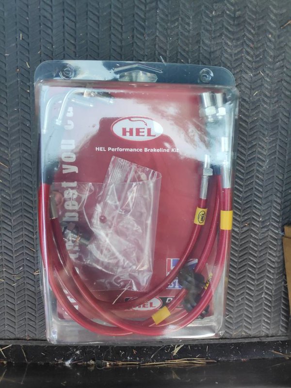

J'ai reçu aussi ça aujourd'hui j'attends une commande maître cylindre qui fuit et toutes les vis de purges une avais casse je vais m'attaquer au freinage cette fois les durites rouges ça va être sympa et neuf surtout 3e68beea0319da0ef44006188c8a26e9.jpg&key=6aa1ea5851970cfe8b353a0419abd92cd6769bb71333bd0a154a9eac4cd5fbadc0be1d66e6f410f32b7d053802da228c.jpg&key=10053f979d659eddbc1cbf4b199e2fb268f0f40f14bf0aec6aab774ed6a8eee8
Mon ami à pu toucher les goodrige pour 70 balles et quelques en promotion et quand j'ai commander j'ai trouver cette marque 77€ livrer avant/arrière et de toutes les couleurs c'est plutôt correct
