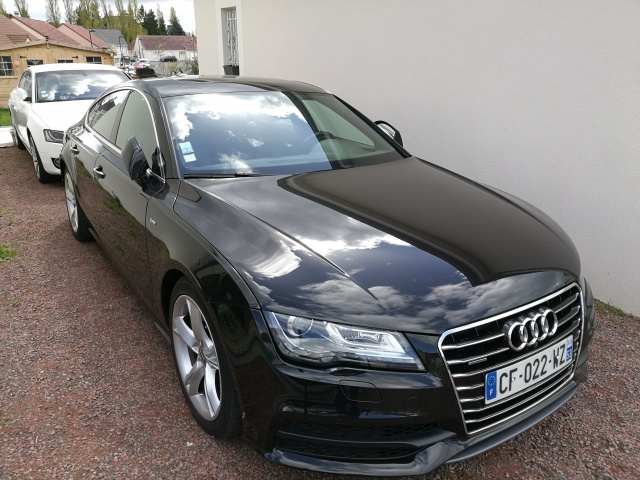

Bonjour !
Je suis nouveau sur ce forum et récent propriétaire d'une A7 3.0 TDI 245 AVUS S-Line de 2012.
L'ancien propriétaire m'a expliqué que l'aileron se déployait à partir de 138 km/h ... ou bien via le bouton de la console.
Savez-vous vous si la vitesse de déploiement est modifiable et comment ?
A l'avance merci !
