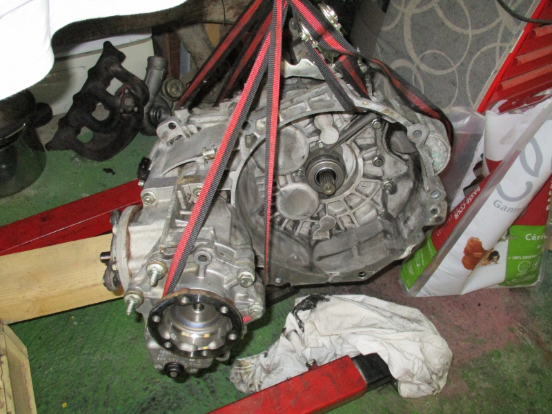

Je serai toi je metterai quand même une chandelle de chaque côté quand tu va vouloir sortit la boîte, tu va bouger le moteur dans tout les sens pour la désolidariser...
Sa serait con de se prendre l'auto sur la tronche ^^

Ça y est, la boite est au sol, non pas sans mal, car même avec des sangles et la chèvre, tout seul c’est chaud.

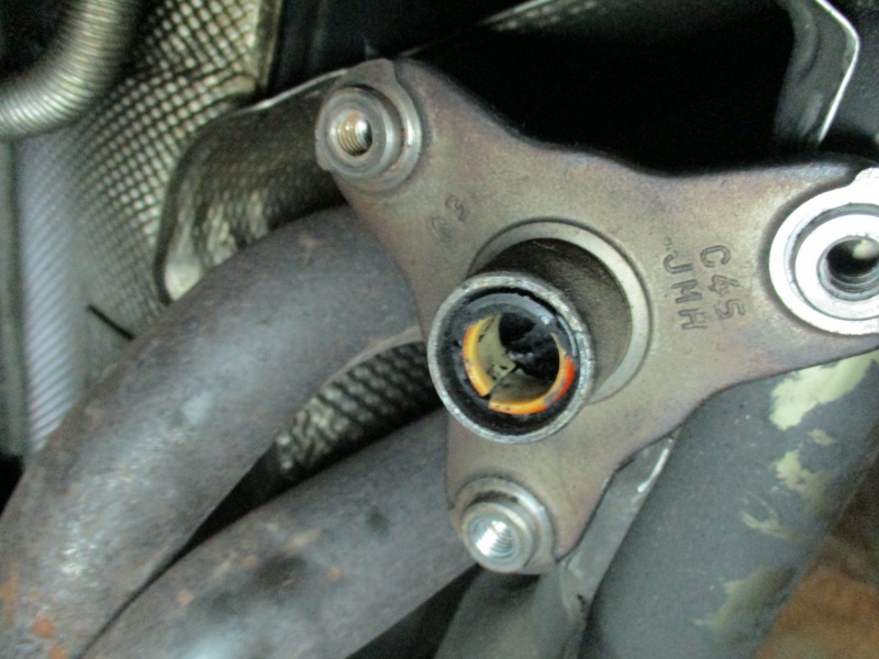

Bilan des courses, le flector est bien mort et il manquait une vis. Pour celui-ci, c’est bon, j’en avait pris un. Par contre dans l’arbre de transmission il y a une bague (qui semble OK) mais il devait y avoir une espèce de joint spi mais il est éclaté. Savez vous si ça se détail et auriez vous la réf.

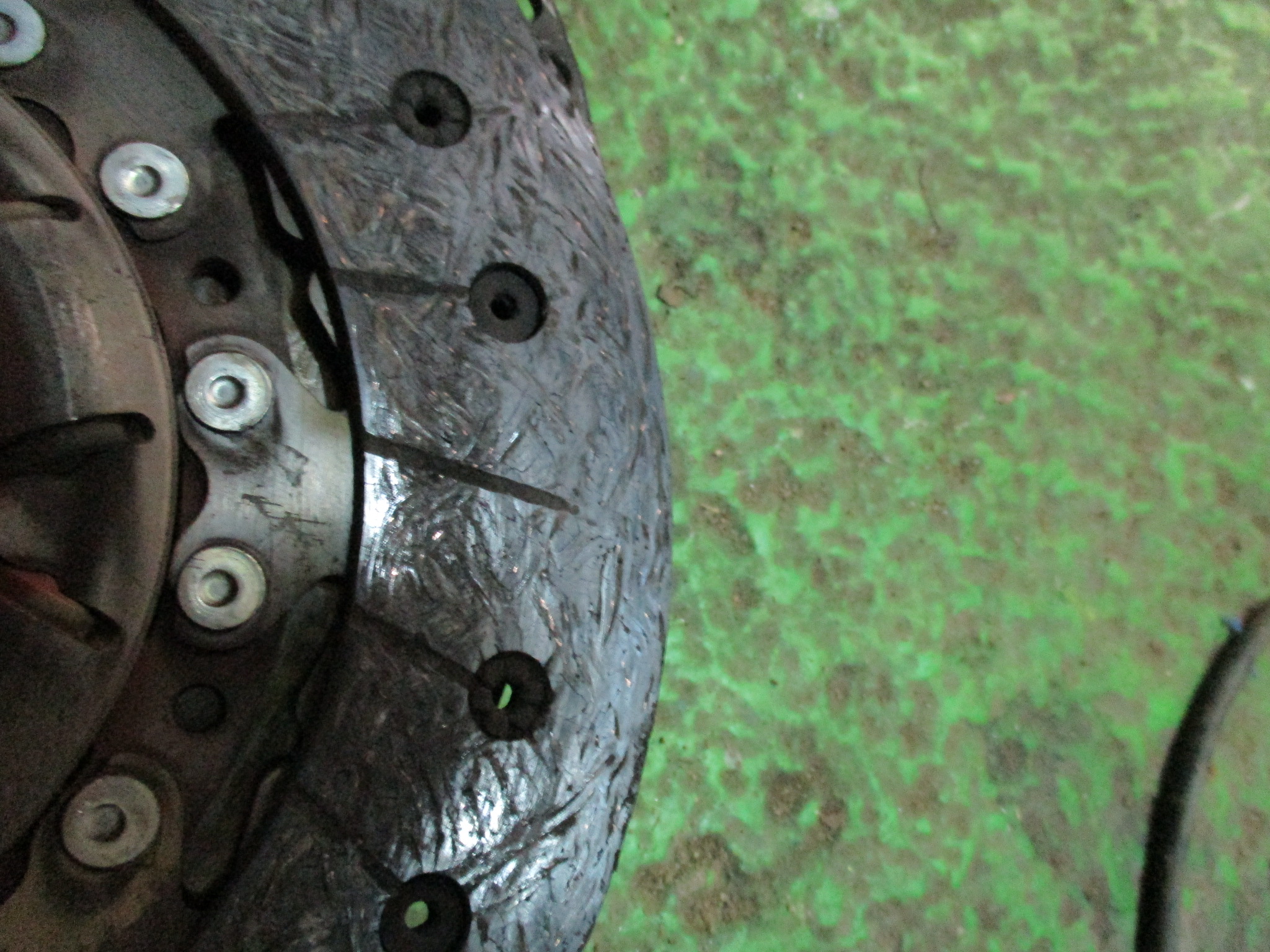

Pour l’embrayage, le disque n’était pas si usé que ça. Par contre, il n’est pas usé à plat mais en pointe et surement dû au VM qui avait du jeu. Donc pareil, ça c’était prévu de le changer avec le kit rigide valéo.

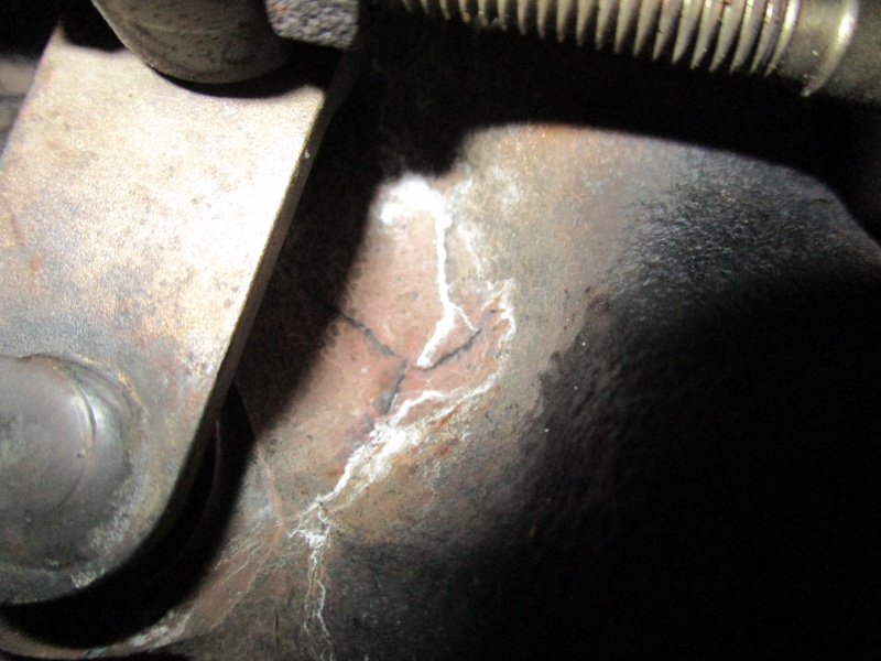

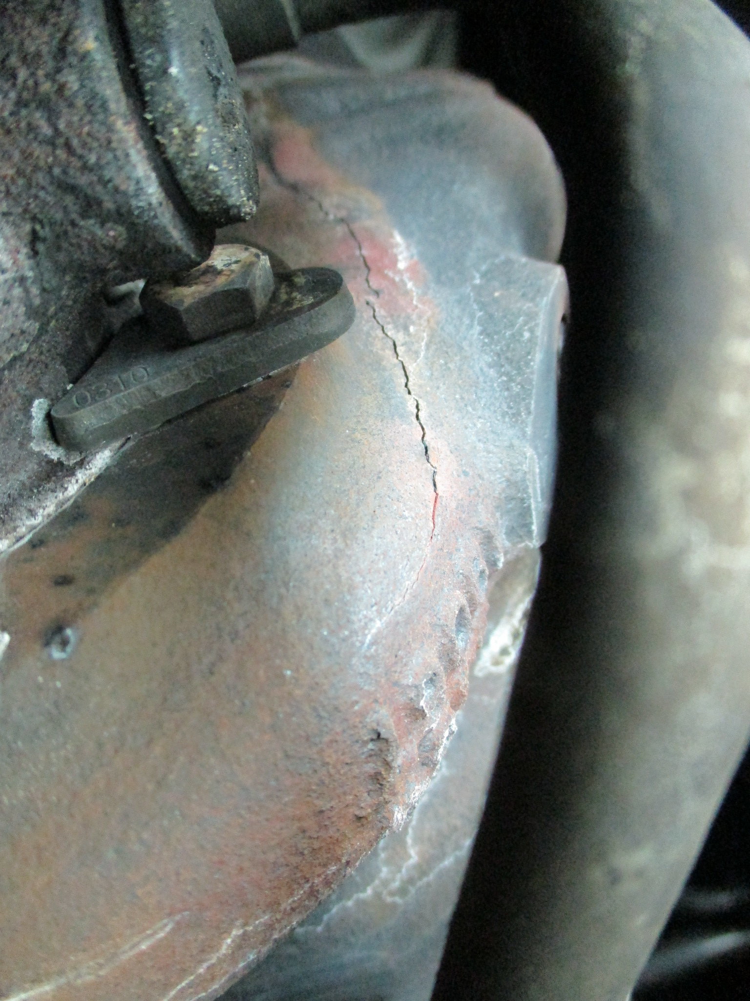

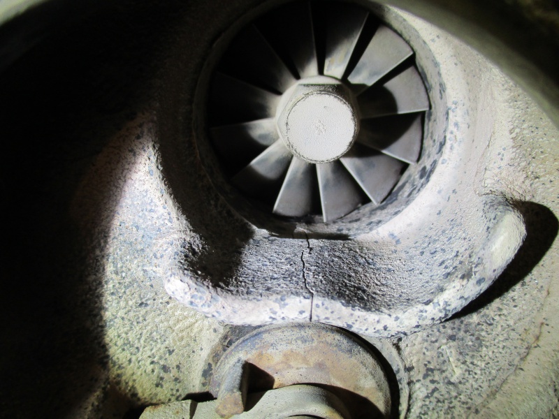

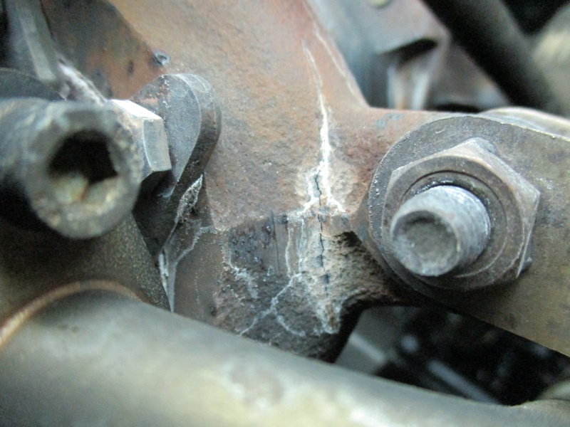

Par contre, ce qui n’était pas prévu, c’est le turbo. Je vous laisse voir les deux fissures que j’ai pu voir. Je ne vois pas ailleurs car pas encore démonté. Il faut que je le sorte pour voir l’état du collecteur, sur lequel je ne me fais pas trop d’illusion.

Ah oui effectivement bien fissuré :/
C'est hallucinant de les voir de l'extérieur j'aurai pas cru que sa pouvais fissurer autant...

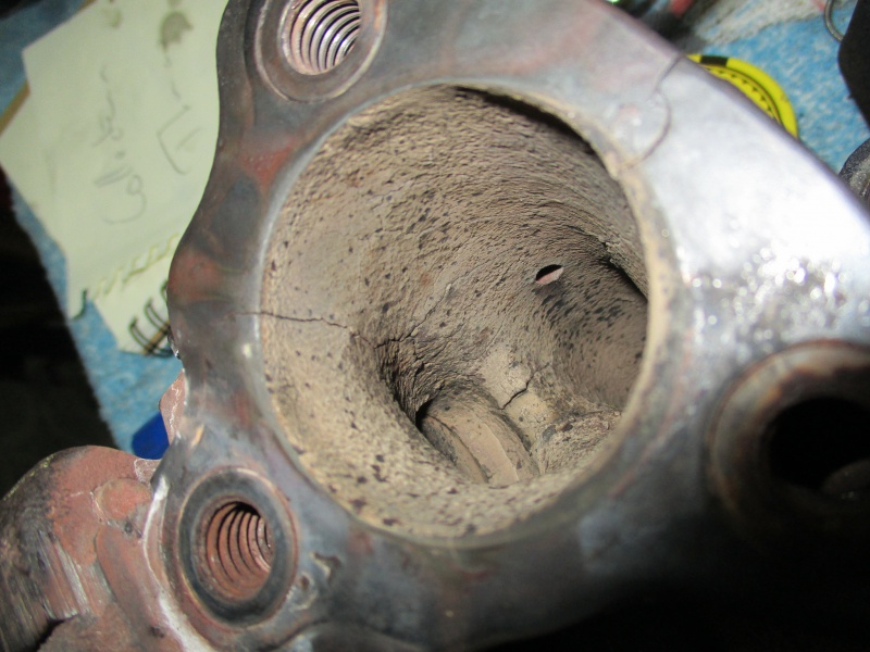

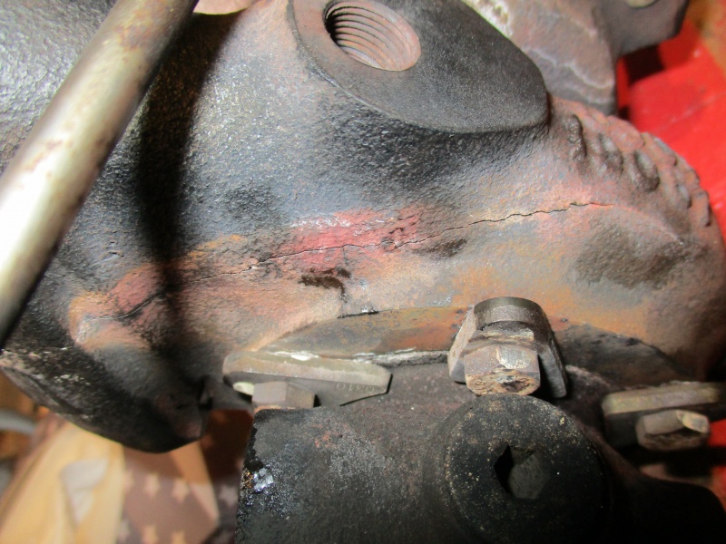

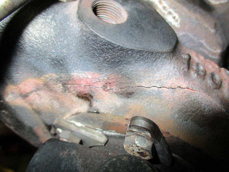

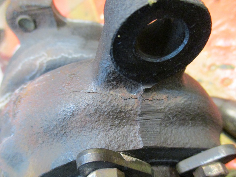

Bon ça y est le turbo est dehors et il est fissuré de partout, une vraie faïence.........

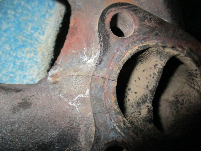

Sinon, pour le collecteur, c'est plus léger mais présent aussi.
Tu coup, ça va faire un bon billet en plus de ce qui était prévu.
Je mettrai quelques photos pour illustrer les fissures.

Je mets bientôt les photos des fissures, le fait de ne pas avoir la pompe à eau secondaire n'a pas dû arranger les choses.
Salut je ne sais pas si on t'a repondu pour le joint de l'arbre de transmission mais danss elsawin ya un avertissement tout particulier disant qu'il ne faut surtout pas l'abimer sous peine de devoir remplacer l'arbre entier.
J'espère sincèrement que je me trompe car la c'est en brouettes de billets qu'il faut compter.

D'accord avec toi pour le manque de place, c'est une galère. Pour la bague sur l'arbre, je vais en prendre une chez audi pour la changer. La mienne semble en bon état, mais bon quitte à faire autant le faire car une fois de plus, ça doit être misère à faire avec tout en place.

Bon boulot mec c propre Un âne mort cette boite quand t es tous seul
c'est clair, au début je voulais la mettre sur l'établi et j'ai vite laissé tomber l'idée....
Salut Yannick tant que j'y pense pour le remontage t'emmerdes pas a faire passer les sangles de part et d'autre. C'est le moyen le plus sur pour se faire chier. Tu as un perçage sur le couvercle de boite qui te permet de passer un mousqueton/crochet ( au dessus du sélecteur de vitesse a cote de la plaque d'identification). Suspendue par ce point la boite sera parfaitement équilibrée et tu te feras bcp moins chier pour la rentrer.
