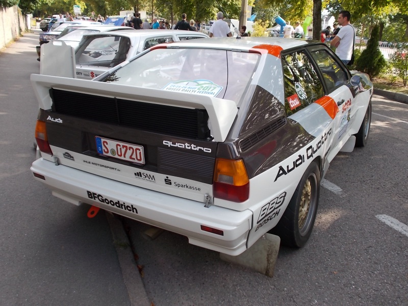

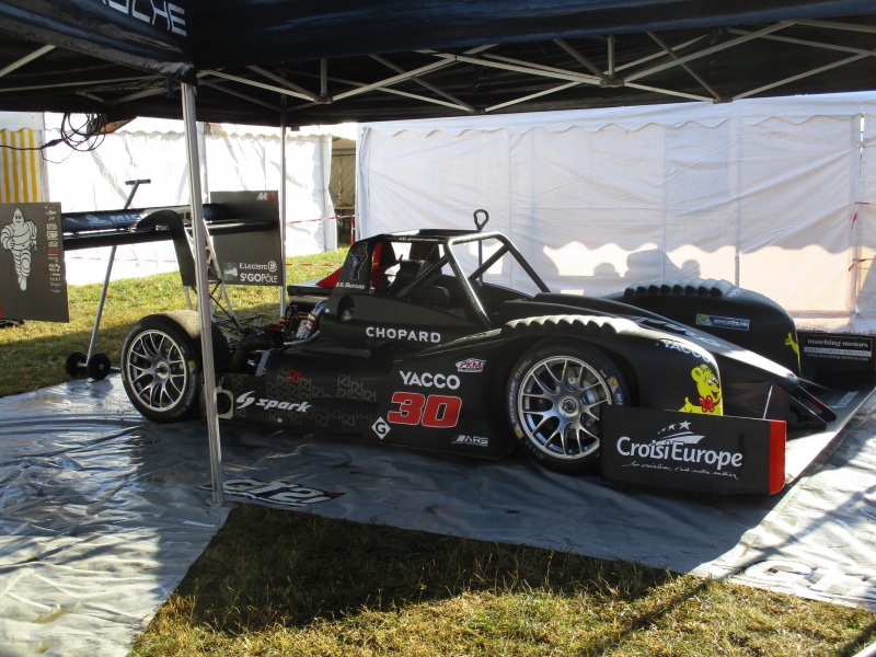

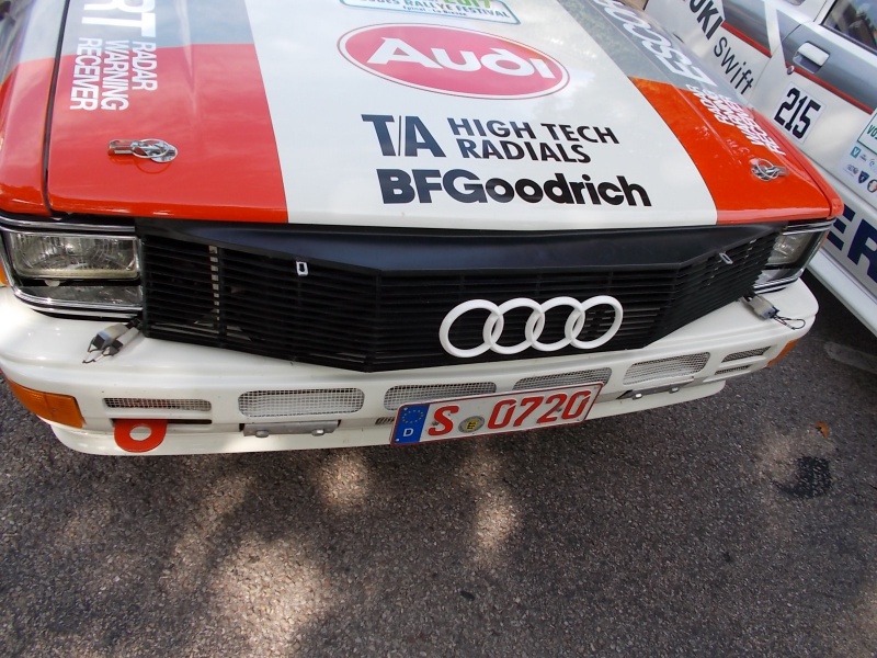

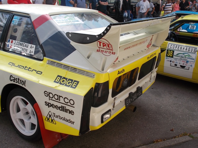

Bon une raison aussi pour laquelle je n’avance pas trop, c’est qu’il y a deux semaines, avec mon petit de 8 ans, on est aller voir rouler ça :
Et hier encore une virée toute la journée avec le gamin à Turckheim où il y avait encore de très belles choses.
Photo de mon Jules de 8 ans dont le T-shirt allait très bien avec la 911………….
tu te fais de belles sorties ;)
