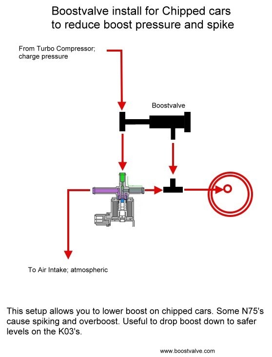

La gestion du boost n'est pas évidente a tuner, peu savent et le font. Si la carto est  sur mesure  et faite avec un turbo fissuré, ça colle pas.
Si t'as encore tes soucis  après tes pièces, si c'est un turbo d'origine KKK, et que t'as pas de fuite entre n75 et actuator de wastegate, 2 solutions pour moi :
- carto a revoir
- robinet de pression en parallèle de la n75 pour empêcher une surpression (ça marche très bien)

Le robinet de pression, tu le branches comment exactement car ça pourrait effectivement être une bonne solution en attendant mieux.
