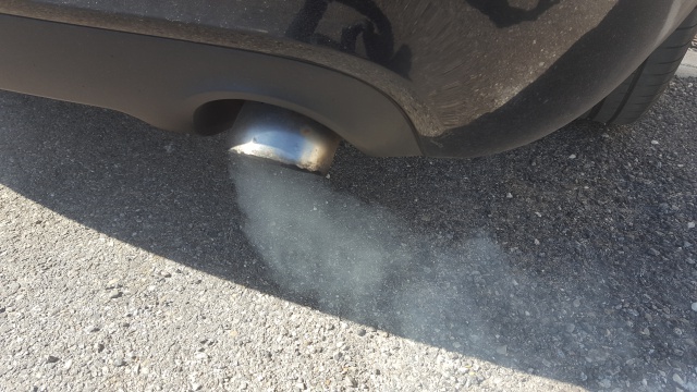

Ce matin et cet après midi pas de fumée, je n'y comprend plus rien

Pour rappel fumée et tremblements au ralenti après quelques minutes (2 ou 3 min) de fonctionnement au ralenti

Est-ce que çà sent le gasoil quand elle fume ou plutôt huile brulée ?
Peux tu nous faire un petite vidéo pour juger de cette fumée en sortie d’échappement ?

non puisque le matériel était garantie 1ans shincaro ou ebay c'est la meme boite
j'ai fait avec 60 000 km et je fume depuis environs 20 000 km surtout en reprise
j'ajoute que j'ai fait ma courroie accessoire et que j'a i tout démonté aucune prise d'air nul par
je compte l'amener au bout la titne j'espere qu' avec les 3 neuf ca va le faire (en attendant de faire les 3 autres)
donc pour l'avoir fait c'est des économies de bout de chandelles 'effectivement' j'en ai eu pour 1200 euros avec tout le petit matos
va falloir recommencer, si j'avais su j'aurais pris du neuf directe ..enfin c'est comme ca...heureusement que c'est moi qui met les
mains dedans la facture aurais été tres salé chez audi,
pour info au vcds j'ai des bonnes valeurs sur les injecteurs mais y'a pas a chercher c'est bien les injecteurs
puisque le reste j'aurais eu des code erreurs (vanne egr , débitmètre, volets, turbo)
de plus je consomme 1 l de plus qu'au changement d’injecteur, environs 7 8, la je suis a 9 -10l )
ce qui me donne un indice de plus pour les injecteurs, enfin je suis devenu un spécialiste du sujet :icon_biggrin: qq part j'ai appri pas mal en
mécanique depuis ! maladie récurrente de nos chéries !!
donc après avoir tout changer, il me reste plus que les injecteurs :(
