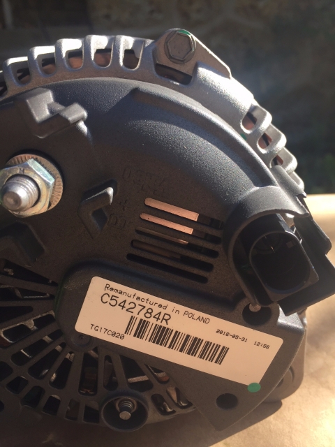

alors tres drole j'ai recu ce mini l’alternateur monté et fonctionnel ca vient du même endroit que l'autre atternateur il sont tous reconditionné en Pologne (a ces polonais il sont tres fort !)
mais le problème c'est que j'ai toujours ma fuite de courant enfin je vérifiais demain matin poutant au vcds j'avais un code défaut sur l’alternateur "sur le redresseur"
et plus maintenant a moins que ca soit le démarreur car j'ai enlever tout les fusibles 1 par 1 ca ma pris la journée
voilà le belle alternateur tout neuf a 320e - 60 euros de consigne oscaro

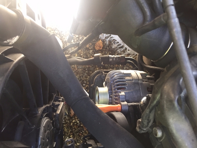

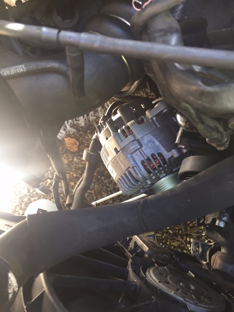

passage par le dessus le tournevis m'a servi de guide mais c'est tellement plus facile que remettre celui d'origine !!

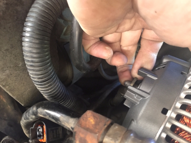

pose des vis y'en a 2 en alu serrage 23 nm tranquille
attention il faut impérativement mettre les vis et la cosse avant de mettre les vis de maintien de l'aternateur; on peu le mettre un peu de travers sinon pas de place pour le serrage 'ca dépent de la taille des mains"

Effectivement la plus part des alternateur sont refais par polestarter en Pologne! Verifie tes masse j'ai eu le coup sur une ibiza l'alternateur sortait en défaut mais c'était une mauvaise masse...
