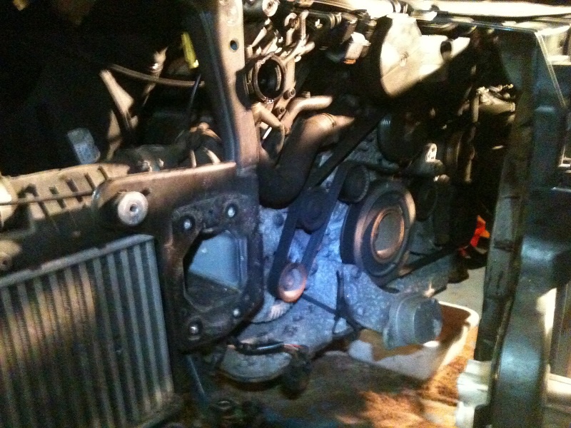

238102IMG0280.jpg le pare choc déposer.

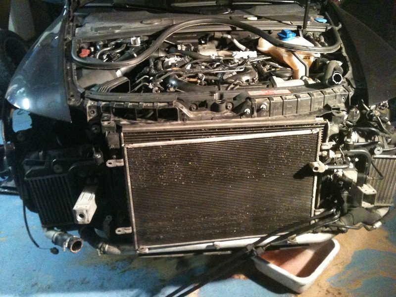

545234IMG0281.jpg le radiateur déposé et celui de la clim mis de côté.

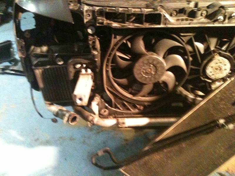

311322IMG0286.jpg le bloc ventilo mis sur le côté.

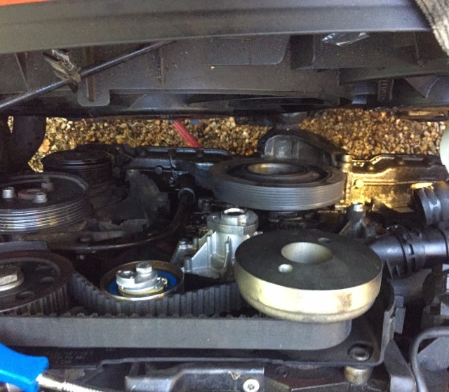

195700IMG0284.jpg la vue sur les pièces à changer(il y à de la place)

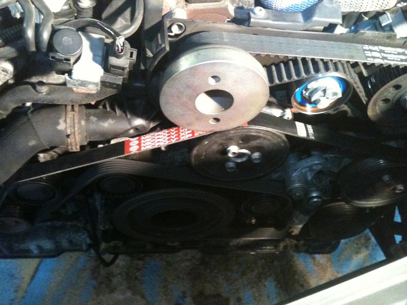

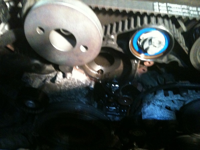

280113IMG0300.jpg la pompe à eau déposée et la courroie crantée changer avec le tendeur.
609056IMG0303.jpg la courroie accessoire et tout les galets changer

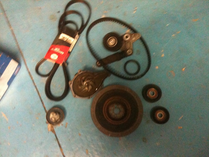

214400IMG0307.jpg les pièces qui ont été changer.

une petite questions pour démonté la face avant tu as démonté les conduites ATF ?
J'ose pas y toucher car il faut certainement refaire le niveau du liquide de boite ?

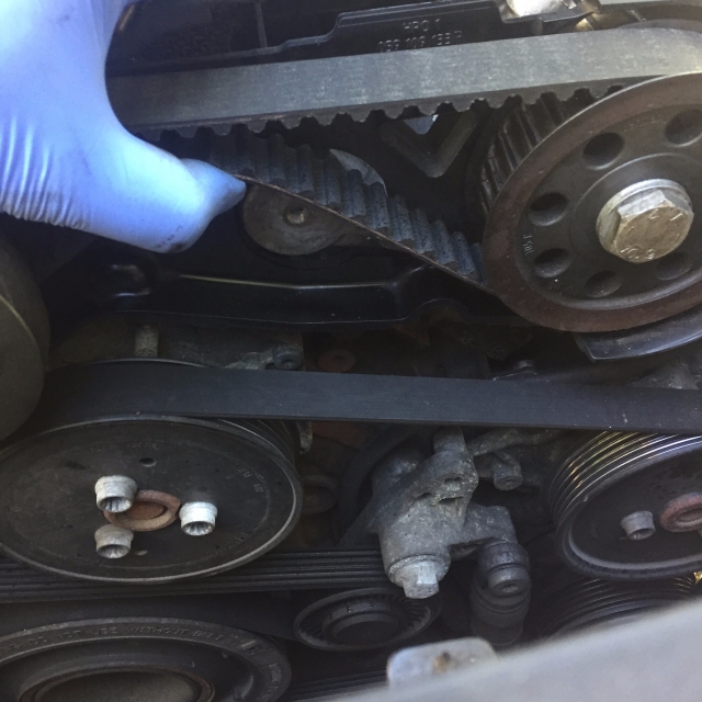

Oui je suis sur le galet tendeur !
changement de courroie réussie mais j'ai pas le couple de serrage du galet qq peu m'aider ? (et aussi les couple de serrage pour les vis de la dampler
coté reportage vous allez etre gâte j'ai fais plein de photos ! voici un petit apercu
Pose du tendeur apres avoir mis la courroie
j'ai pincé la couroie d'une main pour la mettre en meme temps
pour finir tension avec mise en place du petit ergo aligné suivant la doc elsa il me manque plus que le couple de serrage !
en live direct :)
** 15h03 courroie mal installé j'ai recommencé elle n'était pas parfaitement aligné la courroie vient au raz du galet tendeur heureusement que j'ai pris des photos d'avant !

mais la dampler était collé impossible de la sortir a la main j'y suis aller avec une barre de fer bien costaux meme comme ca ca voulais pas sortir le moteur bougeait bien mais pas la poulie incroyable !!
j'ai mis du wins et laisser travaillé 2h et finalement c'est sorti

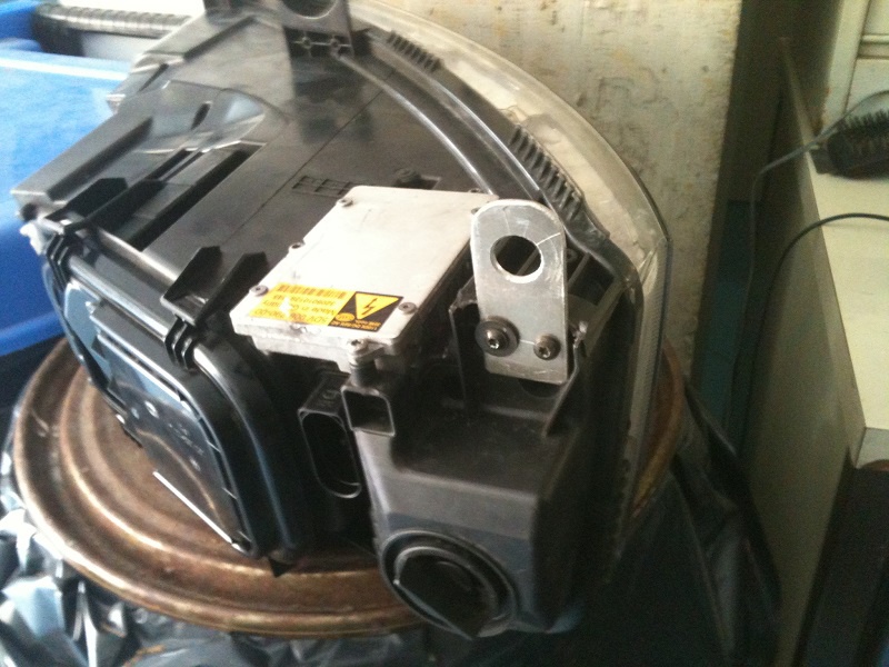

je viens de m'appercevois que j'ai une patte de lave glace cassé ! grr
bon sinon c'est dommage j'ai pas put enlever la face avant comme dans le tuto car j'ai les conduites ATF et j'ai pas voulut les démontés
je ne sais pas s'il faut refaire le niveau de la boite donc j'ai laisser comme ca

sur les boites auto pour éviter de débrancher le circuit atf on peu le sortir par la face avant en débranchant la durite
ca passe aussi sans débrancher mais c'est sportif..

j'ai aussi fait une petit glissade et j'ai cassé une patte de un phare ! j'en ai trouver en Allemagne

de mon coté tout est largement fessable sans ouvrir le circuit atf et clim saut pour la dampler car on le fait a l'aveugle mais avec de la méthode et tranquille pas de soucis
et en plus j'ai enlevé l'aternateur !
mais en plus s'il fallait faire le niveau atf + recharge de clim ca fait comme meme un petit billet non négligable en plus
voila l'espace avec le radiateur avancer

Autrement j'avais une patte casser sur un phare aussi, j'avais réparer avec une patte en alu:
