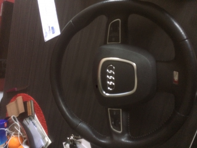

Voilà aujourd'hui réception volant +airbag ;-) pour le prix je suis très satisfait!

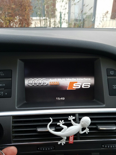

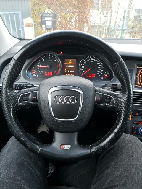

voila aujourd'hui montage volant 3 branches avec palettes au volant puis activation menu caché et page accueil MMI S6 un grand merci a Nicomuk pour le coup de main de maitre
place au photos

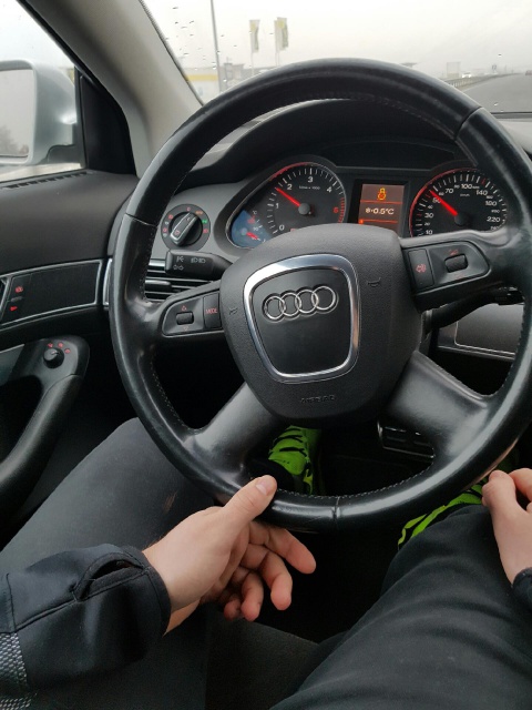

Avant
Apres

nova le volant en lui meme est plug and play seul ton airbag ne l'est pas car le cache airbag est ajusté pour un 4 branches donc il a 4 ergots contrairement au 3 branches qui n'en a que 3 c'est pourquoi il a fallu que je trouve un volant 3 branches complet! sinon pour l'ajout des palettes il suffi d'un passage a la valise et changer le code et le tour est joué

Oui oui je l'ai acheté 250 complet volant multifonctions 3 branches S-Line avec palettes et airbag le tout avec frais de port compris! Oui tout était en place ont à juste eu à débrancher la batterie enlever le vilain volant 4branches et remettre le beau S-Line un petit coup de valise pour activer les palettes et hop le tour est jouer
