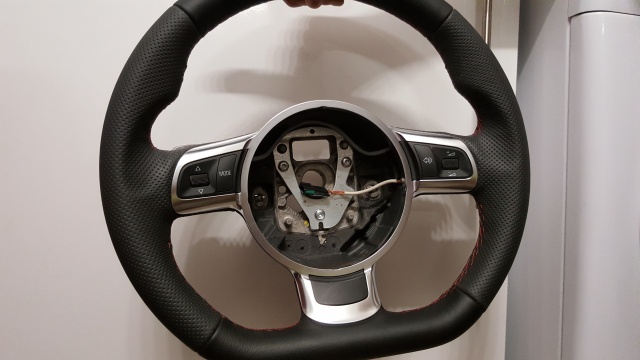

aujourd'hui place aux négociations pour ce magnifique volant méplat surpiqures rouge. vous en pensez quoi? prix 350€ un peu cher je trouve nan?
227201f81d0c578409036b1305f53f16424afc6c

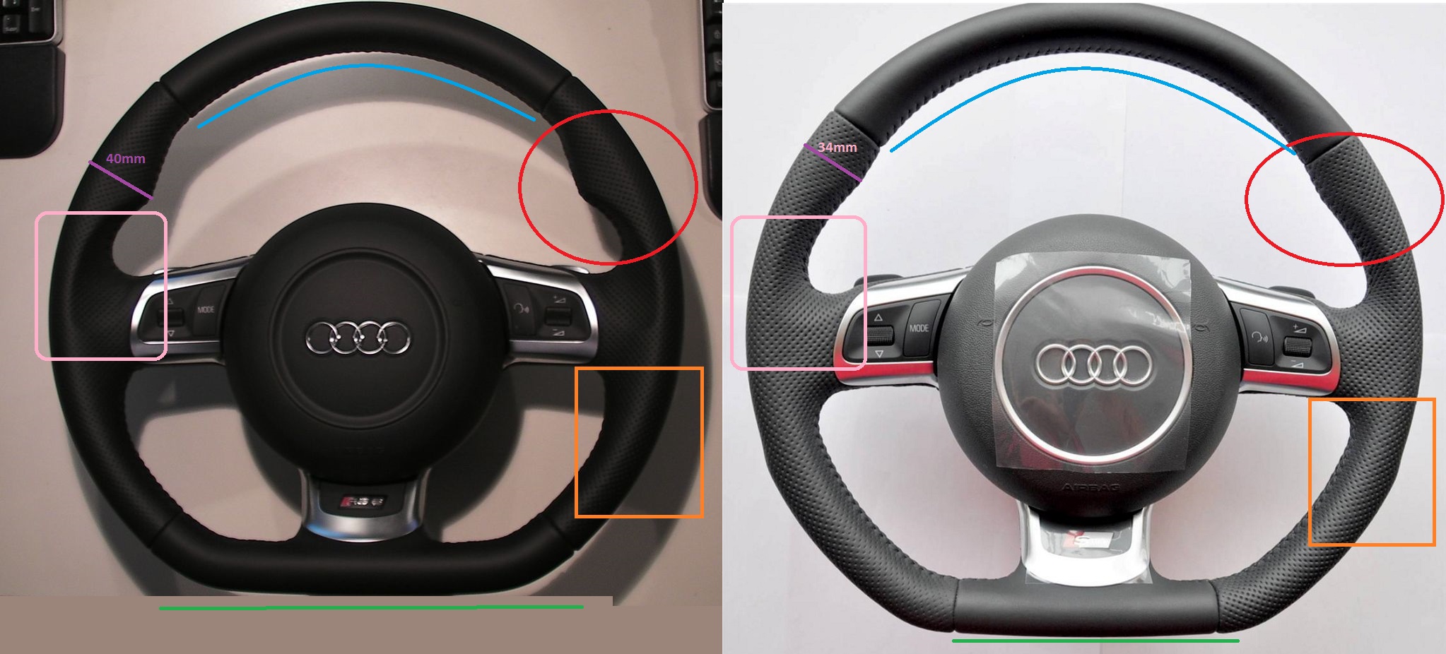

Mais c'est lequel? Il y a deux volants dans tes photos. La premiere photo montre un volant Sline, et les autres un volant RS.
Le premier a ete refait, mais le cuir de tres mauvaise qualité.
La derniere photo,les coutures sont minables.
C'est ne pas la question de facture ou pas. Dans tes photos il y a deux volants, qui sont bien diferents.
Donc, d'ou es que tu as les photos 2, 3 et 4? C'est le vendeur qui te les a envoyé?
Le volant je l'ai deja vu sur leboncoin, je connaissais l'annonce, et meme dans l'annonce lbc, dans les photos 1 et 2 c'est le volant qui est dans la premiere photo que tu as posté plus haut. Mais la 3eme photo de l'annonce presente un volant RS...
Il y a un truc bizarre la 1° foto tu regarde le meplat il est plus court que sur la 3° foto , et sur la 3ième photo le cuir semble lisse tandis sur la photo 1° il est micro perforés . Pour moi ce n'est pas la même photo .
il y a une entourloupe je pense . Il donne envie avec la photo 3 mais en réalité c'est un volant SLINE qu'il vend et il mets un volant RS pour crée une tentation à l'achat , c'est malin et frauduleux mais l' expert Megatron veille .
oui la première photo provient de son annonce et les autres sont celles du vendeur qui me les a envoyés ce matin
je vois bien la différence aussi entre les deux volant s'est pourquoi je viens de lui envoyer un email pour être sur
Moi je vois ca comme une arnaque. Soit il ne sait pas ce qu'il vend, soit il t'envoie des photos cueillies sur internet. Méfie toi...
Il a utilisé en faite 3 volants dans ses photos.
1ere et 2eme photo de l'annonce - volant S line
3 eme photo - volant RS siglé Sline
Et dans les photos qu'il t'a envoyé on voit un volant RS sans sigle.
Donc il cueille ses photos sur internet.
Regarde bien les diference ici, il y a 7 en tout: 5 au niveau de design, et encore 2 au niveau epaisseur, qui ne sont pas visibles dans la photo.

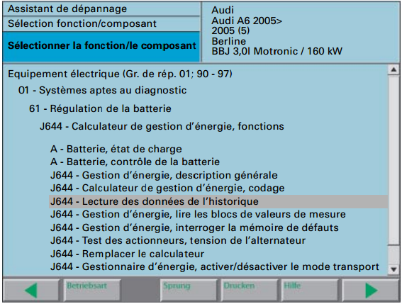

La batterie et l'a6
Etat de la batterie
L’état de la batterie renseigne sur la puissance de la batterie. La puissance est une donnée calculée à partir de l’état de charge de la batterie et de son aptitude au démarrage.

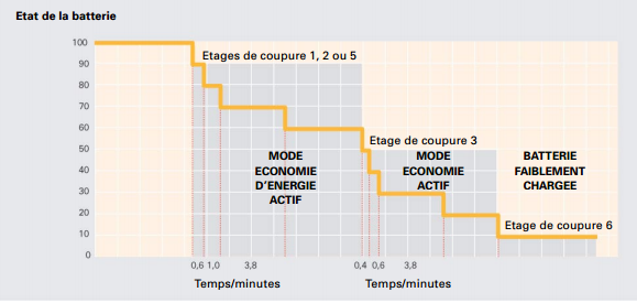

Déroulement d’une décharge régulière de la batterie
L’état de la batterie chargée correspond à 100%. Après activation de l’étage de coupure 1, l’afficheur MMI indique un «état de la batterie» de 90%, qui décroît par paliers jusqu’à 60%. Si un étage de coupure 1, 2 ou 5 est déclenché à 90%, «mode économie actif» s’affiche brièvement sur l’écran
central du porte-instruments J285. Le symbole de batterie dans le porte-instruments signale le mode d’économie d’énergie pendant toute la période que dure la coupure des consommateurs.
Après activation de l’étage de coupure 3, l’affichage «état de la batterie» chute à 50%, puis descend par paliers jusqu’à 20%.
Si l’état de la batterie chute à 10%, l’étage de coupure 6 est activé. Dans le cas de l’étage de coupure 6, l’indication «BATTERIE FAIBLEMENT CHARGEE» s’affiche à l’écran central du porte-instruments.
Historique
Le contrôleur de diagnostic permet de consulter dans le calculateur de gestion d’énergie des données facilitant considérablement l’analyse de l’état du réseau de bord et de la batterie.
Historique de la tension de repos
Si la tension de repos de la batterie n’atteint pas les seuils de 12,5 V, 12,2 V ou 11,5 V, il y a inscription correspondante dans les données de l’historique.
Les quatre derniers événements mémorisés peuvent être lus.
