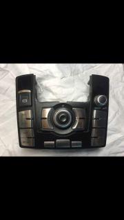

Bonjour tout le monde aujourd'hui j'ai trouvé une console mmi 3G à côté de chez moi et j'aimerai savoir ce que vous en pensiez et surtout si c'est compatible avec ma belle
Merci
joli trouvaille encore polypocket , :euh: ben moi j'ai envie de te dire oui , tu démonte les vis à l'arrière ton MMI, et tu permute ta carte du circuit imprimé de ton 2G sur ton nouveau 3G et remplace le BP central également . Moi j'attend de trouver un 2G RS6 , mais je garderai mon ancien 2G , comme ça si j'ai un soucis j'aurai tout pour me dépanner sur cette pièce :think:
voilà la pièce dont je te parle tu à ça sur ton 2G et tu le mets sur ton nouveau bloc 3G . PS/ j'espère que c'est du vrai alu les touches , car certains mettent du scotch style alu pour recouvrir les touches , et ça c'est franchement nul .Surtout pour une AUDI .
http://www.ebay.fr/itm/MMI-2G-CONTROL-PANEL-BOARD-AUDI-A6-C6-Q7-4L-4F2919610-4F2919611-4L0919610-RHD-/272365473335?hash=item3f6a3f4e37:g:pVkAAOSwxp9W6CNi
Merci de ta réponse Rabito! J'espère que ça va aller car elle est top noire et boutons alu et pas du covering autocollant en plus à côté de chez moi et Pour 120 je vais pas cracher dessus ;-)

Au faite c'est peut être con comme question mais c'est quoi la différence entre 2G et 3G?
Dans ton cas, en parlant seulement de la console avec les boutons, c'est le bouton JOYSTICK qui est sur la molette centrale. Les MMI 3G l'ont, et les MMI 2G ne l'ont pas.
Sinon, entre le systeme MMI 2G et 3G sur la C6 il y a plusieurs differences, mais tout ca depend aussi des options de chaque voiture.

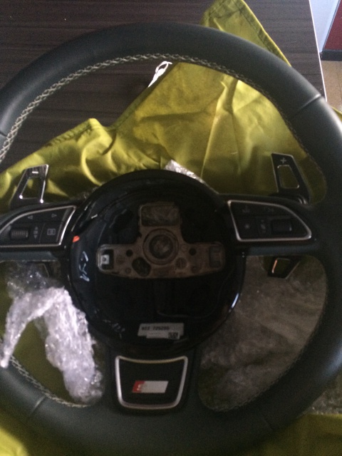

houpsss j'ai fais une boulette! ce matin j'ai reçu un colis que j'avais un peu oublié,jusque la tout va bien seulement en ouvrant celui-ci je me rend compte que c'était un volant que j'avais enchérie sur eb.. et je crois pas qu'il puisse se monter sur nos A6 C6! d'après vous est-ce possible ou pas?
Ben si, je pense que c'est bon mais là tu n'a pas l'airbag , il te faut un airbag rond , et il y'a une modification du câblage à faire également dessus , il y a des spécialistes du volant ici ils pourront t'apporter l'aide technique en fonction de ton modèle . Mais ça va être faisable à mon avis .
Mais tu n'arrête pas en ce moment , incroyable :o
Attendons le maître des volant pour te répondre :)
Il va falloir réduire un peu, sinon, dans 2 semaines, tu n'auras plus rien à faire :icon_biggrin:
Oui notre maîitre à tous Tony , une chance incroyable de l'avoir dans notre section A6 C6 . :roi:
Merci de vos réponses! J'aurai préféré un meplat quand même! Mais le problème que je pensais c'était par rapport au commandes au volant il y a plus de fonctions ça va passer ?
C'est un volant de C7 si je ne m'abuse et je ne crois pas qu'il soit compatible...
Oui j'en etais à peut près sur bon et bien j'ai plus qu'à le revendre :-(
Merci megatron je me remettrai à la recherche d'un volant les mois à venir car la j'attaque beaucoup de choses en même temps et rien n'est concrètement fini! Comme ont dit Paris ne s'est pas fait en 1 jour ;-)
Oui ales gens se touchent quand même sur les volants peut sont en dessous de 200 sans airbag :-/
Ca reste toujours moins cher qu'en concession, donc ils essaient c'est normal... ;)
Le seul avantage, c'est qu'il est tout neuf celui-ci.... mais effectivement sans aibag

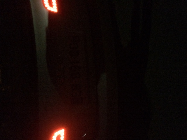

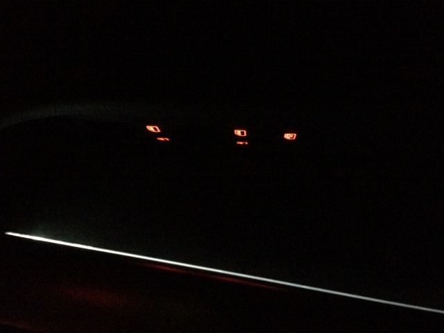

Bonsoir à tous voila comme je le redoutais les éclairages de plaque ne fonctionnent pas! 😢 De nuit à l'ouverture et à la fermeture de la voiture une seule celle de droite flash un coup puis plus rien! Help me please!
J'aurai aussi une deuxième question à l'achat de ma voiture j'ai remarquer qu'une LED au dessus de l'accoudoir côté passage ne fonctionnai pas Auriez vous une ref svp! Je vous met des photos ca parlera mieux!
Pour tes Leds de plaque, prends des ampoules à Led "navette" canbus et le résultat sera le même.
Ce n'est pas un bandeau lumineux que tu as sous l'accoudoir ?
