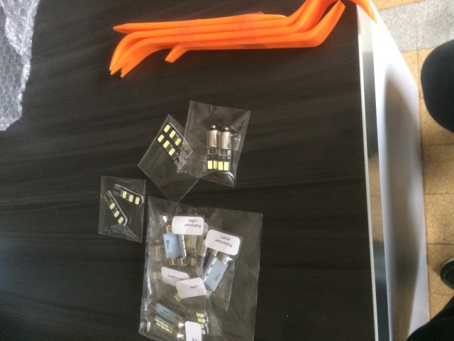

Aujourd'hui réception LED habitable avec outils de démontage
Parfait les outils , indispensable pour ne pas détériorer , mais dit donc ça sens la rage de travail tout ça :icon_smile:
Oui j'en avais marre de prendre un chiffon et tournevis pour démonter un truc alors maintenant je vais m'attaquer au choses sérieuse ^^

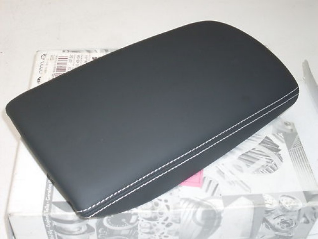

petite trouvaille aujourd'hui vos avis svp savoir si je fais le bon choix ou pas
Le bon choix par rapport à quoi...?
Tu as essayé ce que je t'ai dit pour tes Leds...?
le choix par rapport a l'accoudoir si les surpiqures ça fait bien ou pas!
ba je viens de passer 30 minutes a intervertir les ampoules rien n'y fait que ça soit celle des miroirs ou celle des minéralogique ça commence a me gonfler tout ça :mur: :mur: :mur: :madgo: :madgo: :madgo:
Je le trouve sympa ton accoudoir, tu as un lien ? ☺
le voila mais en échange je veux une solution qui marche pour mes éclairage de plaque minéralogique ^^
Pour l'accoudoir moi je dis fonce... :race:

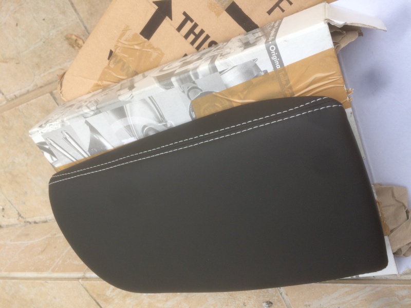

Aujourd'hui réception de l'accoudoir! Il est neuf super emballage (Deutsche quality) Devrai suivre la livraison du pédalier rs6 dans les jours suivant 😊
Pédalier RS6 Oem j'imagine . Tu as payer combien si ce n'est pas indiscret ?
