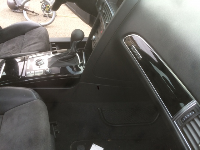

La fixation a été cassé lors du démontage car quand tu démonte sans retirer la boite à gants il y a de forte chance de les casser ce qui est arrivé .
Dans certaines annonces il ne mettent que les faces visibles si tu ne voit pas les faces arrières il faut le leurs demander avant d'acheter , car certains font le bourrin .
Salut Lip , ton annonce ne concerne pas du noir , mais du marron foncé couleur noyer ce qui obligera à les peindre et on ne vois pas les faces arrières , on pourrai encore se trouver avec une surprise .

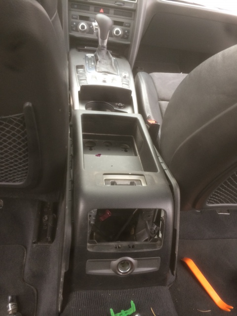

D'accord je vais essayer ça demain! Mais le montage de la console centrale et le bandeau compteur me fais peur 😱
Faut pas c'est simple , , il faut prendre son temps . La console centrale c'est simple le bandeau compteur un peu plus complexe moi j'ai un peu galèré sur les buses de ventilation . J'y voyais pas comment elles étaient faites pour les retirer , il faut les retirer avec des tournevis de précisions pour que les clips ne soient plus en pressions contre le tableau de bord , il y a un petit interstice pour positionner le tournevis .
Avec mes yeux de cinquantenaire je ne les avaient pas vu , pour toi cela ne sera pas le cas . Ya pas raison que tu ne réussit pas .Bon courage .
Démontage console : http://forums.audipassion.com/topic/162598-tuto-demontage-console-centrale-changement-du-decor/
démontage bandeau compteur : https://www.youtube.com/watch?v=9i6EWgrfrUU

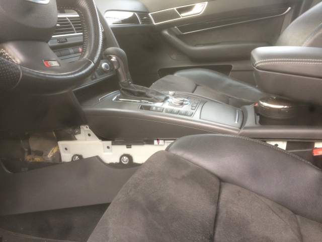

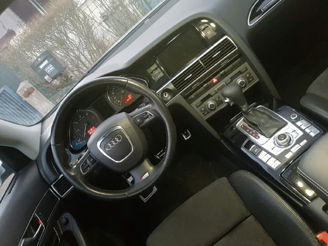

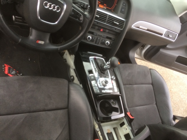

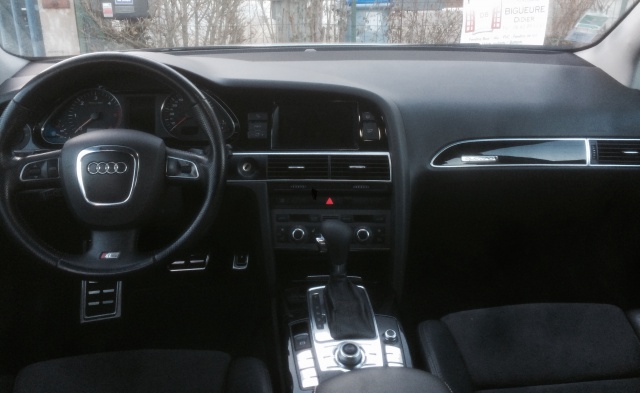

bon et bien voila today console centrale montée. c'est de toute beauté manque plus que les buses noires ( sauf celle de derrière puisque changée pendant le démontage )
c'est parti j'attaque
ont tient le bon bout :icon_biggrin: :icon_biggrin:
et voila TADAA :malelovies: :malelovies:
Super boulot, finalement tu as reussi. C'etait pas si compliqué que ca...
Sinon, tu aurais du faire un polish sur les pieces piano noir avant de les monter.
oui et c'est grâce a ton super tuto megatron :bien: :bien: merci
oui j'aurai du mais j'étais tellement pressé depuis le temps que j'attendais ça :tourne:
En comptant large 2H30 avec 2/3 pause cigarette aspirateur sous la console centrale car plein de cendre et poussière (de l'ancien proprio car pas de tabac dans ma voiture ^^) et surtout pas mal d'aller retour a l'ordinateur pour prendre conseil sur le tuto de megatron
Prochaine étape bandeau de compteur avec remplacement des buses d'aire par les noires ainsi que la pause des baguettes S4 si peinture finie :icon_biggrin: :icon_biggrin:

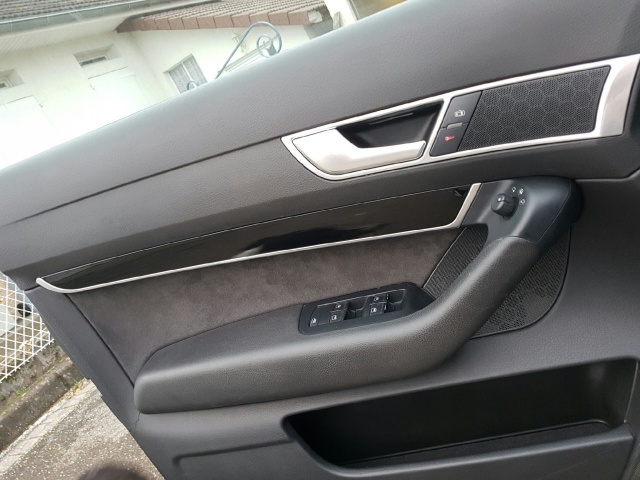

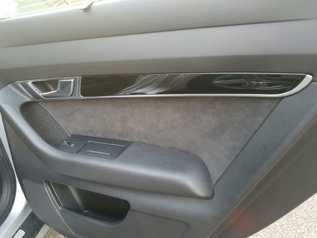

merci :icon_biggrin: pour tous les inserts de porte et boite a gants oui tout fait avec mes outils plastique dont je t'ai donner le lien. Sinon console centrale clé etoile, clé pipe de 13et tournevis plat

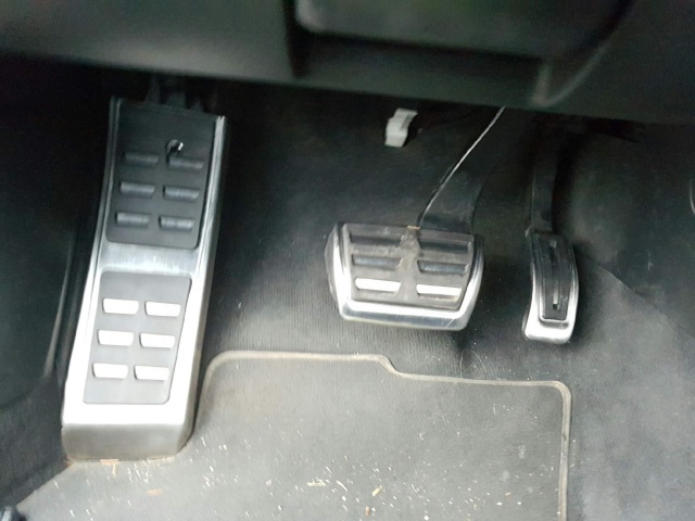

aujourd'hui montage pédalier rs6 c7 grosse galère pour la pedale d'accélérateur obligé de la coller (j'espère qu'au file du temps ça va tenir) et montage de la buse noire coté passager une GROSSE mer.. a enlever si vous avec des astuce je veux bien part ce que j'ai pas fini de me compliquer la vie pour changer les autres :sic: :sic:

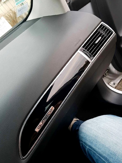

Pour sortir la buse d’aération coté passager, il faut demonter la baguette avec le Quattro. Cette baguette et mise par dessus. Donc tu aurais du la demonter au debut cette buse, quant tu as changé les baguettes. Maintenant il faut la retirer a nouveau, et j'espere qu'elle sortira aussi facilement que celle que tu as eu d'origine.
Oui megatron je l'ai enlever et réussi à retirer la buse mais punaise j'ai tirer comme un buf dessus( heureusement que je remettais une neuve à la place car partie chrome cassée en tirant desssus) mais c'est pour les autres buses quand je vais changer le bandeau de compteur

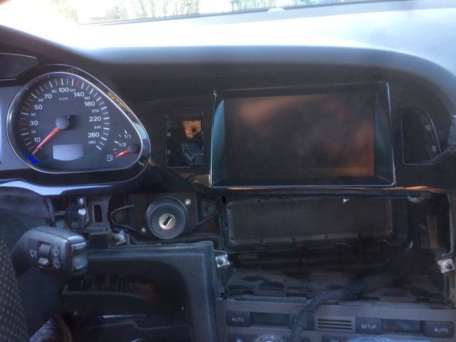

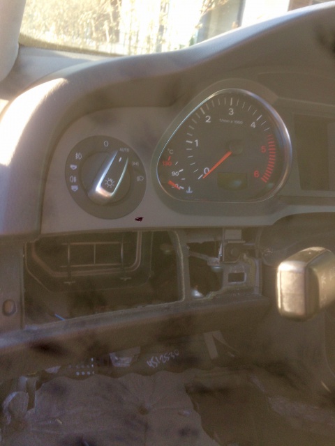

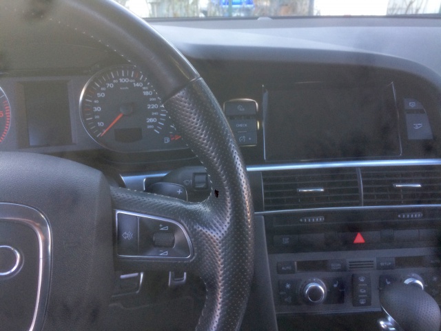

Aller ont continu sur la lancé! Montage bandeau de compteur (pour les buses nickel mais alors les boutons sur les coté du gps une sacré merde a enlever ) sinon tout le reste nickel changement des buses par des noires au passage.

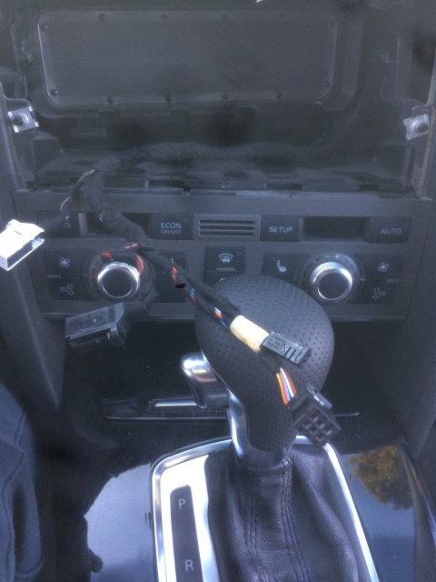

en déconnectant le compteur j'avais dans l'espoir que mon ODB se remette en route mais nan alors si quelqu'un a une solution je suis preneur
quelqu'un sais pourquoi j'ai 4 connections alors que j'en ai utilisé que 3 (ESP=blanche, warning=noire du milieu et buse=grosse a droite )

Pour tes 4 câbles, je ne vois pas. Un câble de la clim qui serait retiré par erreur ? Elle fonctionne correctement ?
Nickel Poly :roi:
Pour le cable en plus :nixweiss:
Tu as bien remis ce que tu avait débranché non ,
et contrôle que tout fonctionne .
