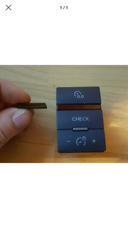

Aujourd'hui commande de ces petits plastique entre commutateur du bandeau en noir laqué pour armoniser le tout
sur ebay.de tu veux que je leur demande si ils en ont encore?
Non, je ne veux pas, merci. C'est juste bizarre que quelqu'un vends des si petites choses comme ca...
je suis tombé dessus par Hazard et vous qu'il m'en fallait des nouvelles j'ai sauté sur l'occaz

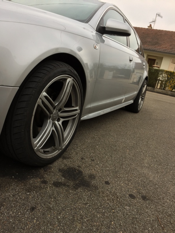

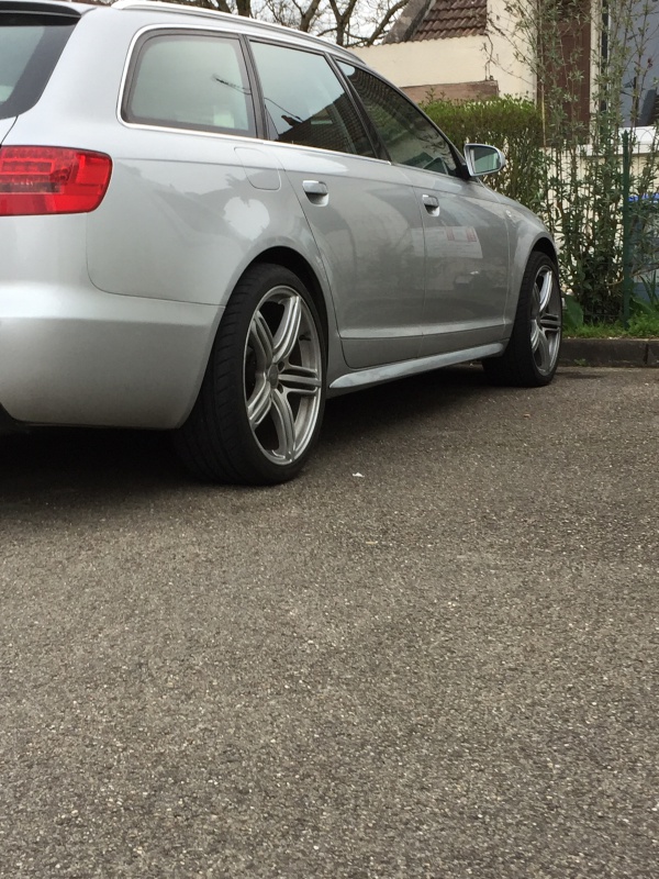

vous me conseilleriez quoi comme amortisseurs et ressorts pour rabaisser d'au moin 2a3 cm? j'avais dans l'idée les bilstein b12 il sont a 600€ kit complet; sinon qu'elle est la différence entre B12 B14 B16?
Les b12 sont non réglables et tu peut metre du -45 ,-50 max ..
B14 et B16 sont du combiné fileté .
B12 amortisseurs +ressort non réglable
B14 combiné filetes hauteur réglable de -30 a -50
B16 combiné filetes hauteur reglable de -30 a -50
Dureté réglable
Envoyé de mon SM-G531F en utilisant Tapatalk
donc en gros le top du top c'est les b16? après mon A6 ne roule pas beaucoup donc le bon compromis serai les b14?
Ci c'est juste pour rabaisser de 20 a 30 mm ,des B8 mono tube avec ressort pro kit seras tres bien car mètres des combiné juste pour 20 a 30mm ca vaut pas trop le coup et plus gros perte de confort
d'accord cet après midi je mesurerai la distance sol/haut d'aile pour savoir vraiment de combien je dois descendre

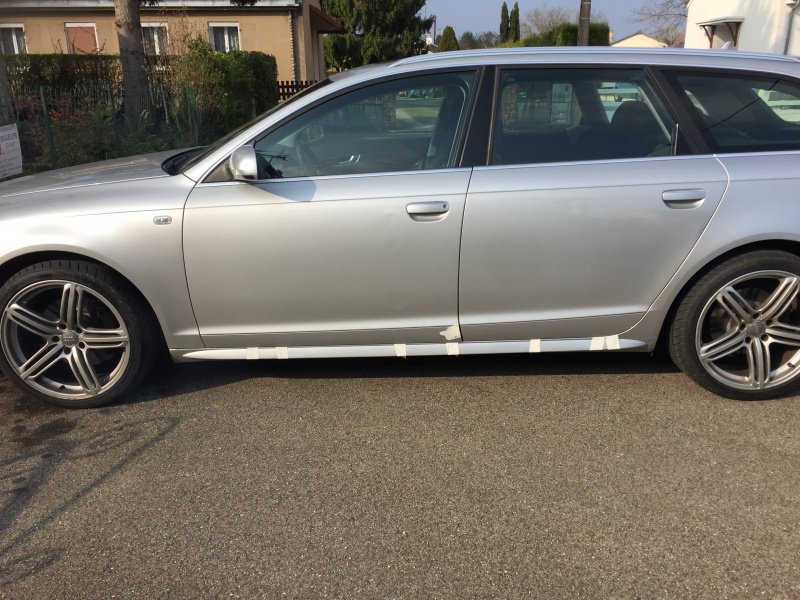

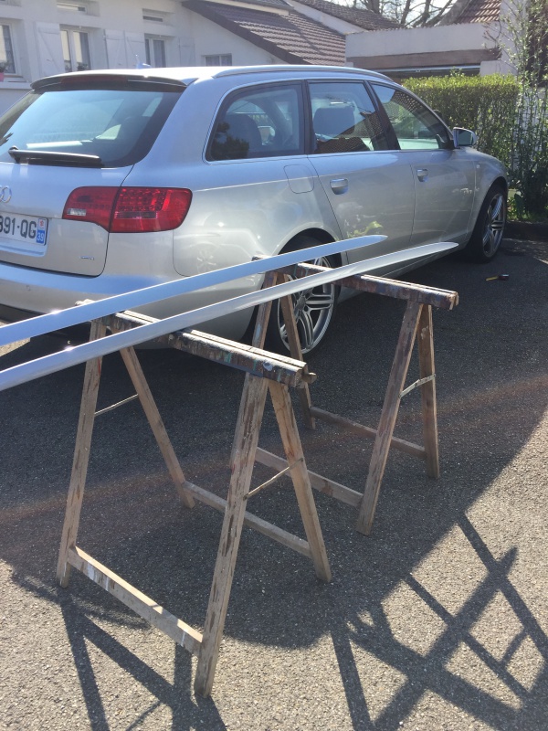

bon voila aujourd'hui montage baguettes S4 ont verra plus le résultat une foi le scotch enlevé et sous un autre angle.
J'aime bien ces baguettes, je trouve que ça fini bien et en plus ça protège des éclaboussures .

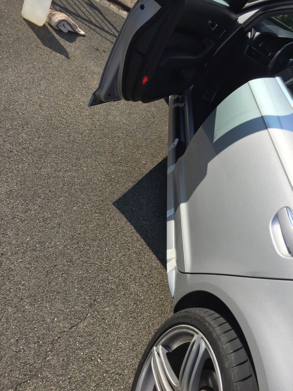

j'ai fais confiance au carrossier qui les a montées du coup il me les remet en place le week end prochain. Mais en attendant j'ai lancé un nouveau style :MdrDevil:
C'est collé a la colle a pare brise ?
oui plus le scotch 3m mis en place d'origine :reflexion: :icon8: :icon8: :icon9:
Arff c'est pas grave poly on fait tous des erreurs la prochaine c'est la bonne A+
Oui, des betises on en fait tous, c'est vrai. La tienne est que t'as laissé ton carrossier faire ce que tu devais faire...
Oui je suis le roi de la boulette! ^^ mais bon j'espère que ça ferra pas trop de dégâts en les remettant en place!
megatron je l'aurai bien fais mais j'avais pas de colle à pare-brise lui avait tout le Matos et bossant en carrosserie chez Audi je pensais qu'il savais où il allai mais c'est ma faute aussi je voyai bien qu'il y'avai un truc de louche ^^
A mon avis ,tu va pas pouvoir les retiré sans les abîmé.. la colle à pare brise, ça colle dure !
Peut être passer un fil de pêche assez résistant entre la carrosserie et la baguette afin de couper la colle sans rien détériorer , a voir si ça marche comme ça .
Merde,
Ca se voit bcp l.erreur de montage?
Sinon peut être en chauffant?
Oui appart le fil de pêche comme dit rabito ,ça va pas être évident sans faire des petite griffe sur les tranches intérieur des bas de caisse .
En chauffant,je pensse pas que ça vienne a bout de la colle a pare brise qui est hyper coriasse .
Hate de voir comment va s'y prendre le mec
Corde à piano (qui sert à déposer les pare brises collés).
Hello,
La corde à piano, en frottant contre le bas de caisse, et les arrêtes du bas de caisse, risque de faire des dégâts...
Pour couper la colle à pare brise, c' est la seule solution, malheureusement.
Hello,
Ces ce que je pensse aussi ..
C'est un truc a devoir repeindre les bas de caisse
