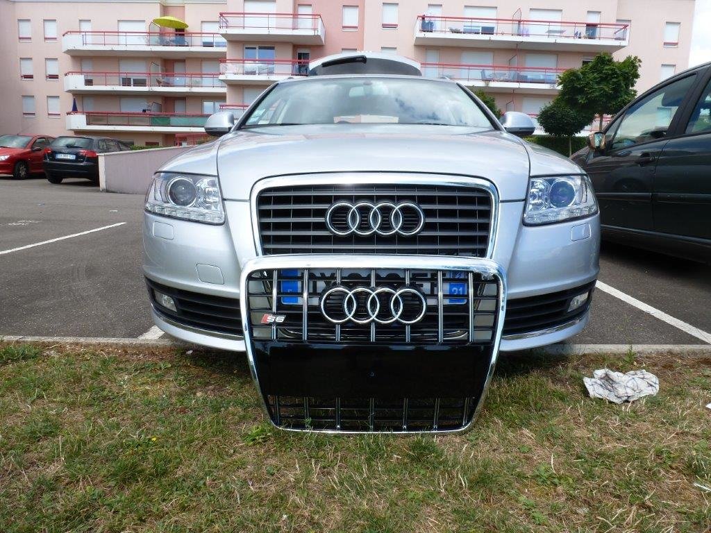

Autrement grande surprise, je viens de recevoir ma calandre de S6 (pas encore ouvert le paquet!!!!) ainsi que mon filtre BMC :marcelpoire:

post-139528-0-74564300-1470477037_thumb.jpgCe matin montage du filtre BMC et petit aperçu de la future calandre

et pour ta calandre ? tu as trouvé les tutos qui vont bien ?

Pour la calandre oui j'ai trouvé un tuto très bien fait relayé par Bagheera
ce sera monté dès que je trouve un ptit moment car période compliquée!
