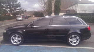

Salut tout le monde, depuis le temps, je me suis enfin decidé et pris le temps de faire ma présentation et surtout celle de mes audi.
Je m´appelle Francisco, j´ai 33 ans et j´habite la région parisienne.

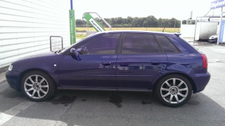

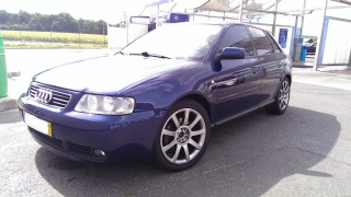

Ancien propriétaire d´une a3 8l, voiture très fiable que j´ai gardé 8 ans, acquise à 110 000km et perdue à 266 000km (et oui, des petits cons se sont amusés à jouer au cracheur de feu à coté des voitures...) je vous laisse deviner la suite.
Quelques photos (désolé pour la qualité) :
Depuis j´ai acheté une a4 B7 avant 2.0 TDI 140cv de 05/2006 BVM moteur BRE sans FAP. Je ne sais pas trop la finition de la voiture, je laisse place aux connaisseurs. Voici les options:
sièges sport (type s-line) en tissus avec réglage des lombaires éléctrique
insert alu
volant multifonctions cuir 3 branches
rétroviseurs éléctrochromes
feux et essuie glaces automatiques
coming/leaving home
4 vitres éléctriques
verrouillage des portes à 15 km/h
clim bi-zone (je ne sais pas si elles l´ont toutes ou si c´est en option)
porte gobelet (je déconne MDR)
jantes 17
chassis sport
contour des fenêtres et barres de toit chrome
Je crois que c´est tout. Depuis j´ai fait quelques petites modifs et réparations:
vitres teintées
remplacement des glaces des retros par des dégivrants (ça doit être un luxe de les mettre de serie)
réparation du piston de la boite à gant
installation et activation du régulateur de vitesse
xénon 6000k pour les feux de croisement et de route
leds veilleuses
leds éclairage de plaque mais remplacé par des blue light car marre d´avoir l´erreur à l´OBD
blue light vision 6000k pour les anti-brouillard
peinture des caches des jantes car la peinture était partie par endroit
vidange avec de la castrol edge longlife ( même si je ne ferai pas plus de 15 a 20 mkm avec)
vidange huile de boite
remplacement de tous les filtres + filtre à air sport BMC
remplacement du liquide de freins
démontage et nettoyage du boitier papillon + vanne EGR + collecteur admission
remplacement de l´audi concert (pas de mp3, pas usb et mauvaise qualité de son) par un pioneer que j´avais à la maison mais lui aussi sera remplacé prochainement.
à venir:
reprog + condamnation vanne EGR (j-3)
PC s-line
calandre s-line ou rs4
bas de porte s-line
becquet s-line
diffuseur s-line
ouverture des phares pour enlever les cabochons oranges (et peut-être peindre la lame en noir)
embouts échappement EUS 810 (que je ne trouve nulle part d´ailleurs)
alarme OEM
Je vous mets 2/3 photos prises vite fait car pour l´instant la météo et mon portable ne me permettent pas mieux (j´en ferai d´autres de meilleure qualité les beaux jours venus)
Bonne journée à tous et merci de m´avoir lu.

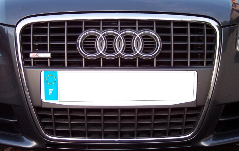

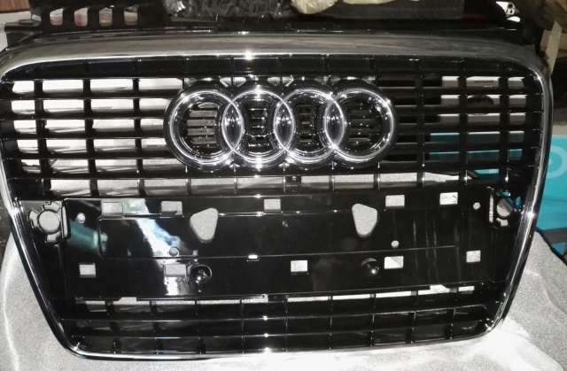

Quelqu'un pourrait me confirmer cette référence? 8E0 853 651 j
Est-ce bien une calandre s4? Car j'ai vu sur un topic que la référence de la calandre s-line et s4 est la même, il y a que la lettre final qui change. J'ai peur que cette réf soir aussi valable pour pc standard..
Quelle différence entre la calandre s-line et s4?
Merci à vous
S4 (double lame verticale) et petit logo S4
S-line avec porte badge S-line
Merci pour l´info Tommy :icon_smile2: mais alors quelle est cette calandre? Elle n´a que 2 lame horizontal en dessous du support de plaque.. Je suis entrain de la negocier et le vendeur me dit qu´elle se monte sur par-choc s-line mais j´ai un doute. Pour moi c´est une calandre standard..
Hello,
Elle ressemble très fortement, pour ne pas dire que c'est la même, à la mienne.
J'ai une Ambition Luxe.
La calandre est noire brillant???
La mienne est gris très foncé mat.
Salut mike, oui elle est noire brillante (à mon avis repeinte). La mienne lui ressemble beaucoup aussi et est comme la tienne grise foncé mat. Ta un pc standard? A mon avis elle ne se monte pas sur pc s-line. Quelqu´un pour confirmer?
C'est une calandre pour pare choc standard, sauf qu'elle est noire laquée d'origine (option)... c'est drôle j'avais exactement la même que j'ai vendu il y a quelques mois !
Celle-là est en vente sur le net, par un vendeur apparemment malhonête. Il me certifie qu´elle se monte sur pc s-line, m´a donné la ref 8e0 853 651 j , et me dit même que si je veux, je peux aller me renseigner en concession.
demande lui les dimensions, les sline sont plus hautes de quelques centimètres.
La S4 à 4 lames horizontal partie haute et 3 partie basse,
la S-line en a 5 en haut et 3 en bas
et la standard 6 en haut et 2 en bas.
J´en suis sur et certain que c'est une Standard, pi tommy qui si connais beaucoup mieux que moi la confirmé.
Vu le prix j´avais trouvé bizar que encor personne ne si étais jeté dessus :euh:
C'est certain que c'est une standard à mon sens ;)

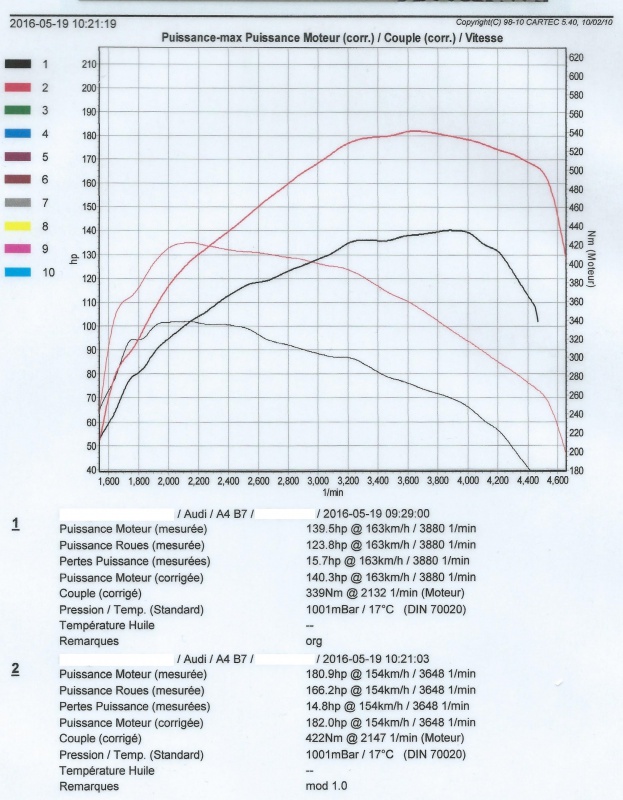

Reprog, le petit plaisir qui va bien. Ça approche les 180cv de mémoire non ?
Salut , oui c´est bien sa, 180cv et 400nm. Vu l´age et les km de la voiture je m´attendais a moin, 182cv et 422nm!!
Hello,
je dirai standard aussi pour la calandre. J'ai la même en gris mat.
Merci pour ton retour Zeko, J´ai bien regardé et c´est bien une standard. La mienne est identique sof en gris mat comme la tienne. Faut que je continue à chercher..
