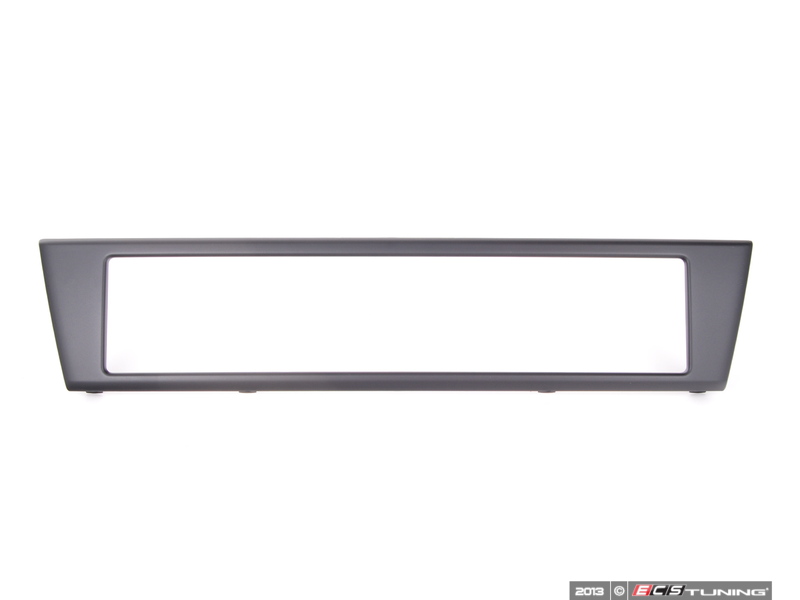

non pour plaque francaise
ca c est le type allemand
ca c est l autre

Je t ai mis les photos
Le type allemand c est un cadre qui vient sur la plaque pour la fixer
L autre c est la plaque qu on fixe dessus par rivets

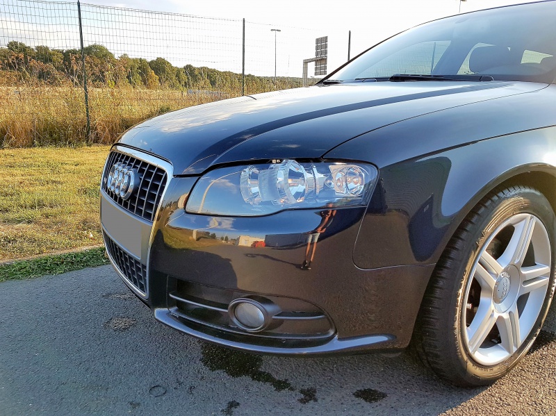

Sinon lundi pose du becquet et hier pose du pc sline, démontage de l´intercooler pour petit nettoyage et ouverture des phares pour enlever les capuchons oranges et peinture de la lame en noir brillant. Ça change complètement la voiture, et les phares comme ça lui donnent un gros coup de jeune et de sportivité !! Je suis ravi :)

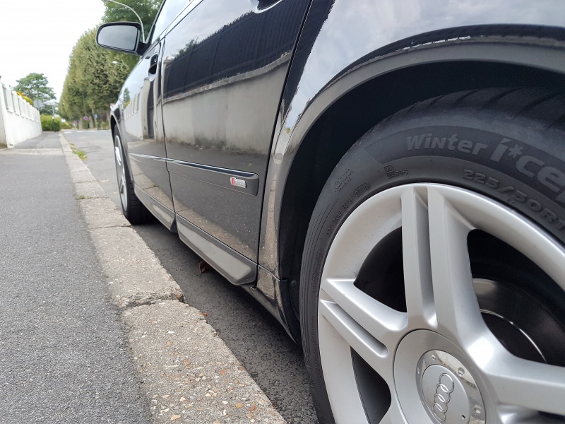

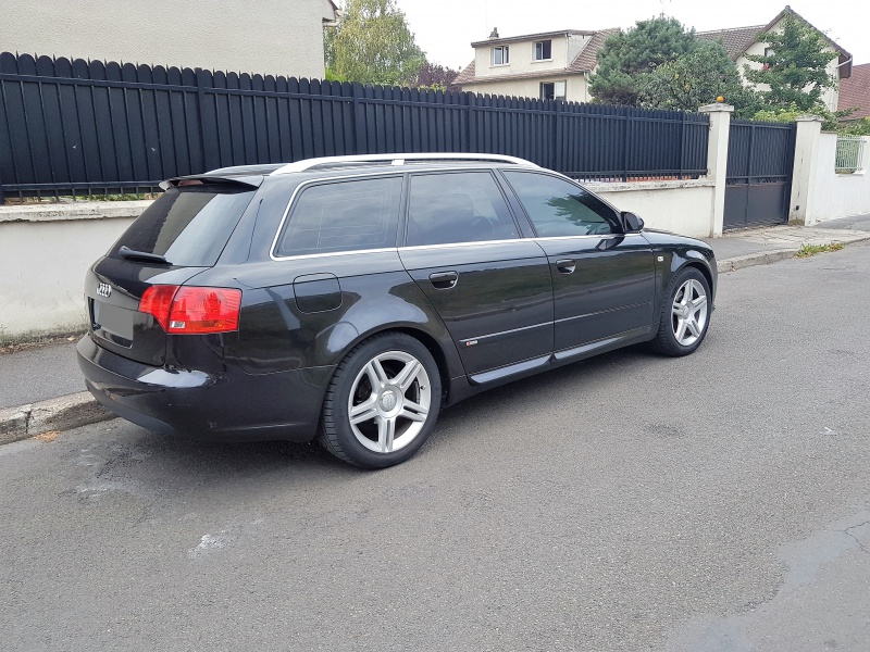

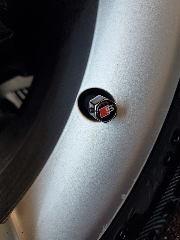

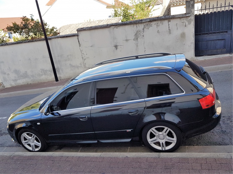

Esthétiquement: pc sline, becquet sline (encore merci a mike83340), bas de porte s4, logo sline sur les portes arrières, cabochons oranges des clignotants off et lame peinte en noir satin.
Je vous mets quelques photos:
et un cadeau du petit frère
Merci les gars! C´est vrai qu'elle est beaucoup plus belle comme ça :malelovies:
Les roulettes n´étaient pas prévues mais je vais sûrement me laisser tenter car le 17 est un peu petit et mes jantes restent un peu "enfoncées". Je vais sûrement opter pour du 18 mais ça ne sera pas pour tout de suite :icon_wink:
En attendant j´hesite à mettre des cales :euh: Vous en dites quoi? Ça vaut le coup vu que je vais peut-être changer de jantes? Combien je peux mettre à l´avant et combien à l´arrière?
