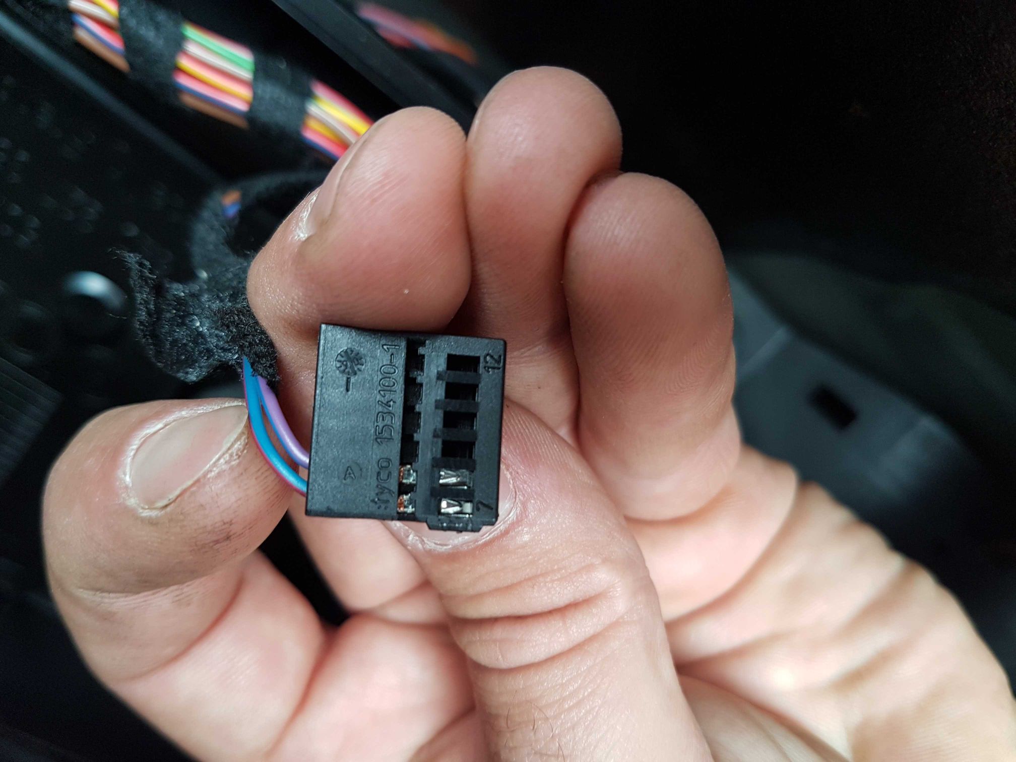

Donc voilà aujourd'hui j'ai décidé de finir d'installer mon alarme OEM en suivant le tuto de Kristo.

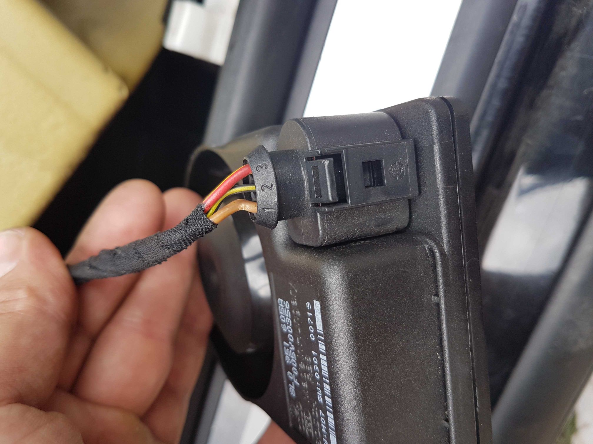

Pour le bouton volumétrique/anti-soulevement pas de soucis (mis en place et branché),
détecteur de mouvement mis en place sans soucis surtout que j'avais déjà la prise pré-cablé, mais quand je regarde si ils sont bien branché a l'autre bout, la fiche 1 du détecteur est bien branché au 14 du T16 marron. La fiche 2 je ne la vois pas a l'emplacement 38(boîte à fusible) et la fiche 4 je ne la vois pas non plus. C'est quoi au faite boitier contact T20G Rouge du calculateur confort?
Idem pour la sirène, la fiche 2 et 3 doivent se brancher sur la fiche 7 et 8 du (T12H noir) du boitier confort mais ceux-ci sont déjà occupé par des fils plus fin et d'autre couleur..

Hello !
Pour le fusible en position 38, il faut le rajouter, tu dois tirer un bout de câble avec une fiche correspondant à celle d'un fusible de 15 A.
Le T20G du module Confort, c'est un des 4 connecteurs, rouge en l'occurrence, de 20 fiches qui est déjà présent sur ce module.
Pour la sirène, c'est le CAN, c'est normal que ce soit déjà occupé. Il faut insérer les fils de la sirène, en faisant une épissure (bof), en ajoutant une borne de dérivation (bof bof), ou le mieux, en coupant les fils, gaine thermo et soudure.
Bon courage, tu as presque fait le plus difficile !

Pour le fusible j'en avais déjà un (15A) a cette emplacement et en regardant mieux (pas facile à voir avec tout ces fils) effectivement je vois un fils vert/rouge que correspond au couleur de la fiche 2 du détecteur même s'il est légèrement plus gros. Par contre si je suis déjà pré-cablé pour le détecteur, pourquoi la fiche 4 du détecteur n'est pas relié a la fiche 17 du T20G?
Bon pour la sirène je dois donc les branché la ou il y a les 2 petits fils (un peu à la sauvage quoi)

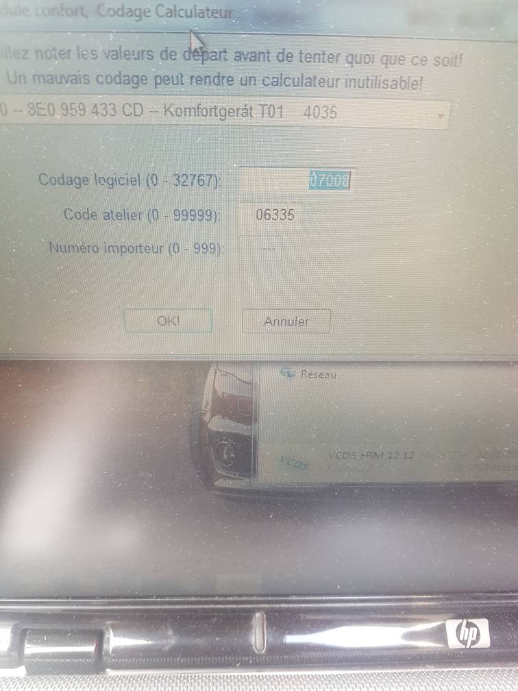

Ou faut-il mettre le nouveau coding?
La case du dessus ne mémorise pas le nouveau coding et la case du dessous oui mais l'alarme ne fonctionne pas...

Pour le détecteur, je ne saurai te dire pourquoi Audi a décidé de précâbler les plafonniers des Avant ... Toujours est-il que ce n'est que du précâblage, et comme l'alarme n'était montée d'origine, c'est pour ça qu'il faut tirer le reste des fils.
Au niveau du codage, sache qu'il ne faut jamais modifier le codage "atelier". Le codage 07008 que tu entres n'est pas bon, pour toi il faut 08059.
Dans ta liste de calculateurs, si tu as terminé l'installation, tu dois maintenant avoir le @45 qui est ouvert. Tu laisses son codage à 00000.
:coucou:
Le 07008 c'est le codage que j'avais d'origine, je ne sais pas pourquoi mais il ne mémorise pas le codage que j'insère sur "codage logiciel".
Par contre sur "codage atelier" il mémorise (je savais pas qu'il fallait pas toucher à celui-ci)

Les fils du capteur doivent être precable jusqu'au pied de porte conducteur comme le micro
Il te faut les rallonger à partir de la
"il vous faut donc demonter le plafonier pour y installer le detecteur de mouvement,
la fiche 1 du detecteur va a la fiche 14 du (T16i marron du boitier confort)
la fiche 2 va a la boite a fusible emplacement n°38 fusible 15A bleu
la fiche 3 va a la masse de la voiture
la fiche 4 va au n° 17 (boitier contact T20G Rouge du calculateur confort)"
Justement c'est ce que j'ai trouvé bizar parce que,
le pin1 va bien jusqu' au boîtier confort,
le pin2 va au boîtier fusible 38 et il y avait déjà un fusible,
le pin3 je suppose qu'il soit bien relié à la masse,
le pin 4 lui ne va pas au boîtier confort, mais je l'ai repéré au niveau des prise a côté du repose pied et je l'ai prolongé jusqu' au boîtier confort.
Ça ne marche pas parce que je n'arrive pas à insérer le nouveau coding.. C'est normal? Pourtant j'ai déjà activé plusieurs options sur plusieurs voitures différentes.

t as bien suivi les fils ou t a fait juste a la couleur ?
les fils venant du capteur arrive sur le T17 orange dans la station de couplage du pied de porte
le pin 1 du capteur va en position 10
le pin 2 du capteur va en position 16
le pin 3 a la masse
et le pin 4 du capteur va en position 17
Pour le 1 vert/rouge qui doit aller au 14 du T16i marron je me suis basé à la couleur, parce que à cette emplacement il y a déjà un fils vert/rouge.
Le 2 ne va pas au 38 de la boite à fusible?
Pour le 4 qui va au 17 du T20G du boîtier confort je me suis bien repris sur le 17 du T17 orange de la station de couplage
Envoyé de mon SM-G935F en utilisant Tapatalk
La station de couplage n'est qu'un regroupement de faisceaux, qui repartent ensuite vers leur destination finale. Ne te fie pas aux couleurs, suis les fils, il n'y a que comme ça que tu t'y retrouveras.

Mais pourquoi je n'arrive pas à insérer le nouveau coding?

Et pour le coding, vous savez me dire pourquoi ça marche pas?

Désolé de "Re-demander" mais comme je n'est pas eu de réponse je ne sais pas si c'est parceque vous ne savez pas ou parceque vous n'avez pas fait attention à la question.
Pourquoi je n'arrive pas à insérer le nouveau coding vu que ça ne doit pas être un problème du câble parceque j'ai déjà fait des chose similaire avec?

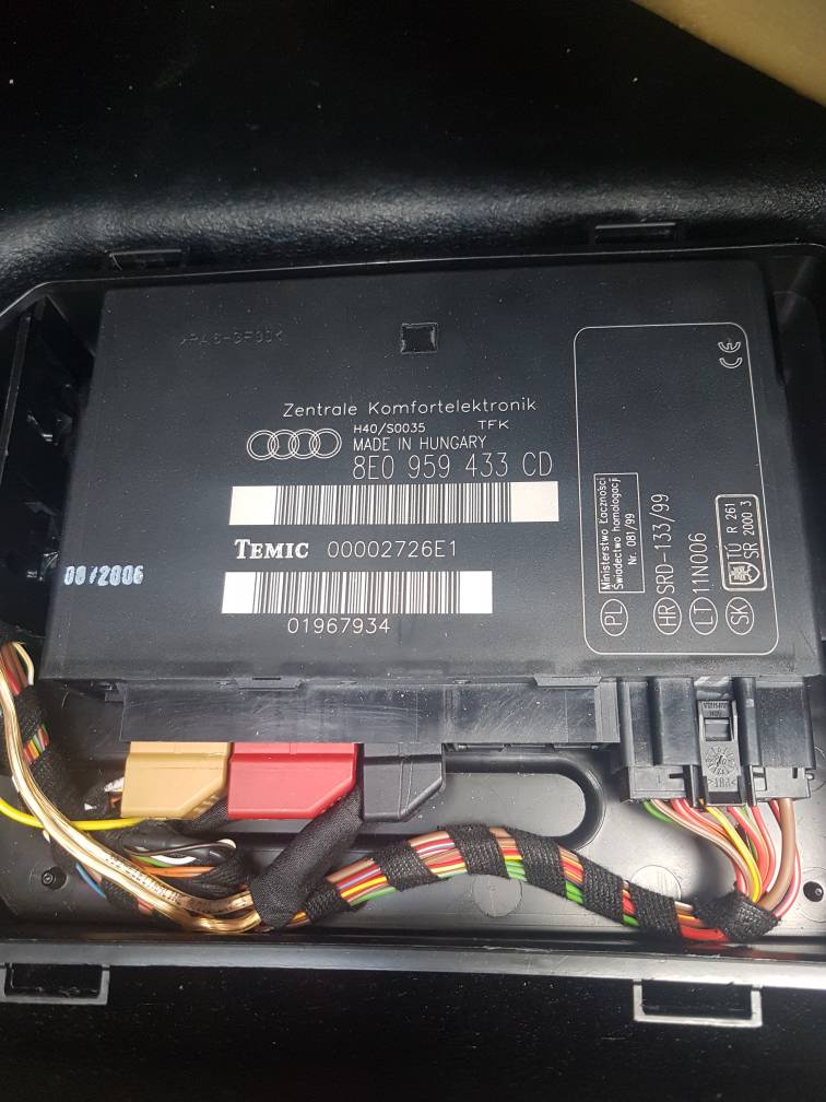

Si j'ai bien suivi, tu n'as pas changé ton module Confort, du coup, quel codage veux-tu mettre ?
Tu as fini de câbler la sirène et le module et tout ?
:coucou:
Si tu n as pas changé le module confort par un module compatible avec l alarme
Ça marchera pas
Oui normalement maintenant tout est bien câblé.

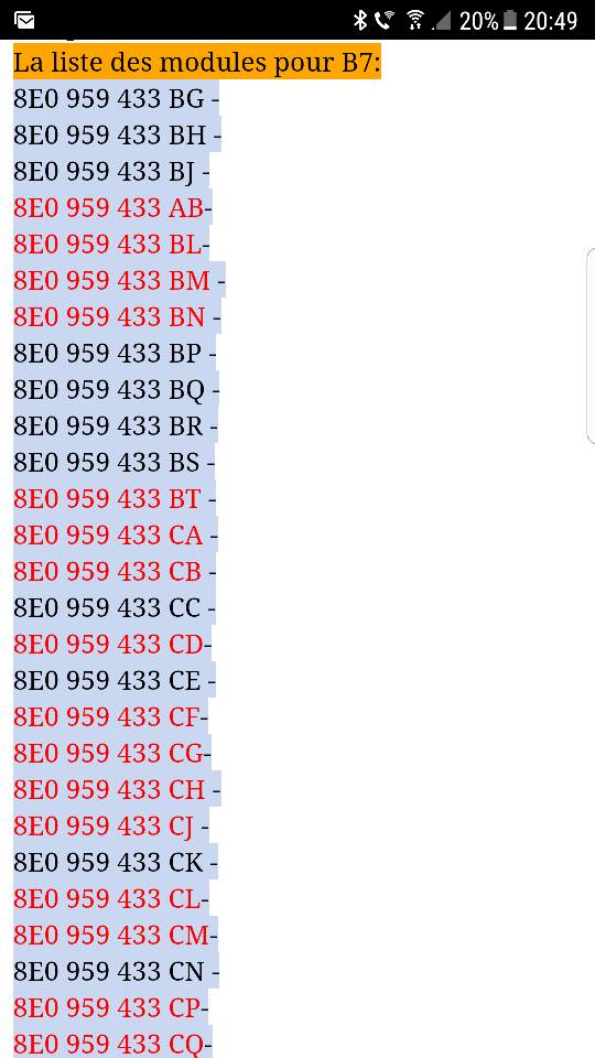

Pour le module, justement je me suis lancé dans la modif parce que d'après le tuto de Kristo mon module est compatible. Sois disant les ref en rouge sont compatible.
Mon module est bien compatible ou ai-je fait la modif pour rien?
Je ne sais pas d'où vient la liste rouge des modules compatibles, mais ça me semble étrange que Audi mette d'origine un module compatible avec l'alarme si cette option n'est pas demandée à la commande.
En regardant de plus près les références, le CD a été remplacé par le CF, lui-même remplacé par le CN. Les 2 premiers sont rouges, et pas le dernier. Et en regardant ses specs, il n'est pas noté comme compatible avec l'alarme.
Donc à mon avis, ton module n'est pas compatible.
Sur ta photo, il manque un des connecteurs à rajouter pour câbler certains fils nécessaires à l'alarme, mais peut-être que ta photo est antérieure à ton installation ?
Si tu veux être fixé, le plus simple est d'ouvrir ton module, et regarder s'il y a une boule de mercure dedans.
