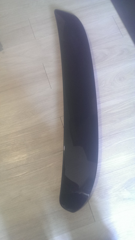

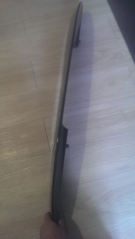

Hello tout le monde! Se matin passage du livreur à la maison..
En plus c´est la meme couleur que la voiture, juste quelque petite rayures, je peux le poser tous de suite mais il sera repeint par la suite avec le reste des pièces à venir.
J´ai cherché partout et je n´est pas trouvé de tuto pour le montage d´un becquet oem, faut percer le hayon apparament.. Quelqu´un peut m´aider? Et quelqu´un pour me conseiller sur les bas de porte que j´ai posté dans le message precedent?

Il y a un petit tuto sur mon topic et sur celui de tommy
Merci kilivinci, j´ai trouver un genre de "doc" page 59 de ta presentation, c´est bien sa?
Pour les trous, tu te rapel a quelle diametre ta percé? Comment as tu fais pour tracer tes "trous"? Tes 2 vis de fixations venais avec? moi je les ai pas..
Il me semble que c est explique sur mon topic comment j ai fait
En gros tu demontes la garniture haute du hayon
Ensuite tu verras les deux trous qui correspondent aux vis du bequet
Je me suis servi de ces trous pour percer droit de l autre cote
Ca te donne le centre de tes trous exterieurs pour le bequet
Ensuite j ai percer avec foret de 6 puis 8 puis 10 sans traverser de l autre cote
et comme j avais pas plus gros en foret metal j ai agrandi au fur a mesure jusqu a ce que la fixation rentre parfaitement et le bequet parfaitement place en face des vis et sur le hayon
Finition a la lime
Un petit coup d antirouille sur les trous un petit coup de peinture et de vernis
Et voila le tour est joue
Pour les vis j ai chercher dans mon garage et j avais ce qu il fallait avec la rondelle qui va bien
Si tu veux je peux te chercher la ref des vis
Pour la fixation
J avais enleve au prealable tout le double face d origine
Ensuite j ai remis du double face carossier hyper puissant la ou il y en avait d origine
Et en plus de la colle a pare brise tout le tour pour l etancheite
Voila tu sais tout
