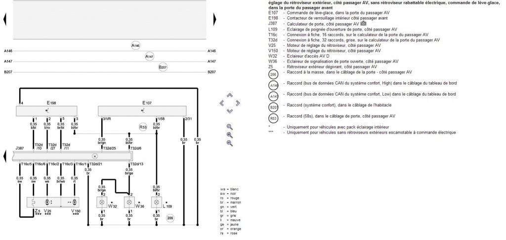

J'ai reçu mes éclairages de portes cette semaine. Du coup encore une petite question,quelqu'un peut me dire ou brancher les 2 fils du faisceau sur le moteur lève vitre? Et quel fil va où?

  • Porte Conducteur :
  • Porte Passager :
  • Porte Arrière Gauche :
  • Porte Arrière Droite :

Bon,... sincèrement je ne m'y connais pas en schéma électrique. Je crois comprendre certaines choses mais c'est une peut confu dans ma petite tête mdr

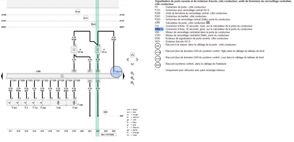

Dans les portières avant la "phase" relie une ampoule à l'autre en série et se branche à un seul endroit, T32c/13 pour la porte conducteur et T32d/13 pour la porte passager.

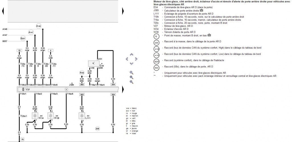

Pour les portières arrière pas de branchement en série? Chacune des ampoules se branche à un endroit différents?
Désolé pour toute ces questions mais je ne m'y connais vraiment pas.
Si j'ai bien suivi, tu n'ajoutes que l'éclairage d'accès et de témoin de porte ouverte ?
Si oui, chaque faisceau est indépendant l'un de l'autre. Tu dois avoir des pins libres, celles-ci vont sur leur moteur de lève vitre respectif.
Pour les portes avant, sur la pin 13 du connecteur 32 broches, et à la masse (pin 6).
Pour les portes de derrière, sur les pins 2 et 3, et à la masse (pin 6).

Petit récapitulatif,
Portes avant: l'éclairage d'accès et de témoin vont au pin 13 et la masse au pin 6
Portes arrière: éclairage d'accès au pin 2 et témoin de porte ouverte au pin 3. La masse des 2 éclairages au pin 6.
C'est bien ça?
Mon doute étais sur les portes arrières, pourquoi elles se branche sur des pin différents(2 et 3) si elles s'allument en simultanées? Vu qu'à l'avant elle se branche sur le même pin (13)
Envoyé de mon SM-G935F en utilisant Tapatalk
Oui c'est bien ça.
