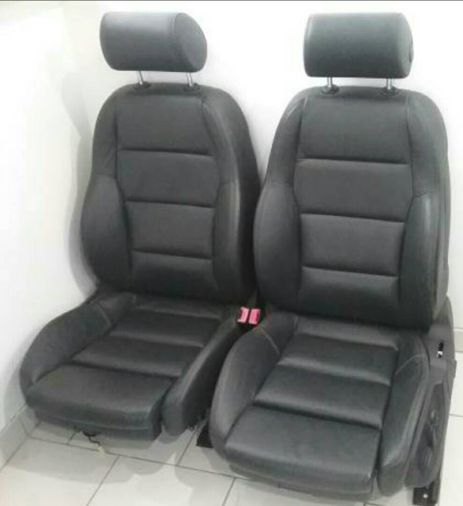

Salut à tous,
Vous opteriez pas quoi, intérieur semi-cuir b7 ou cuir intégral b6?

Hello,
Ayant une B7, je trouve un peu dommage de coller un intérieur d'un modèle précédent.
Perso, j'ai le cuir/alcantara (sièges sport) et je le trouve vraiment sympa.
Je suis sûr qu'on glisse moins qu'avec le tout cuir; et avec le tout cuir, on crame l'été...
Pour moi, ce serait cuir/alcantara de la B7.
Oui je trouve aussi mais la plus part des semi-cuir b7 que je vois en vente on la partie du milieu bien usé voir déchiré, ils sont aussi fragile que ça? Le seul tout cuir que j'ai trouvé provient d'une b6..

Bah celui que j'ai trouvé est en assez bonne état. Sur b7 c'est que des cuir/alcántara ou il y a aussi de cuir/tissu? Parce que sur l'annonce c'est juste marqué semi-cuir.

Oui sur les B7 il existe des sièges mi cuir mi tissu, avec le logo S-Line ;)
Si tu peux, essaie d'en trouver qui sont chauffants !
:coucou:
Il me semble que ceux que j'ai en vu sont mi-cuir mi-tissu. Pas trop fragil le tissu? Comme j'ai dis plus haut, j'en vois pas mal en vente est la partie du milieu du siège conducteur est hs dans la plupart des cas...
Par contre je ne sais pas si c'est des sièges chauffants ou pas. Qui dis sièges chauffants dit nouveau climatronic.. il faut que le boîtier confort soit compatible ou ça fonctionnera dans touts les cas?

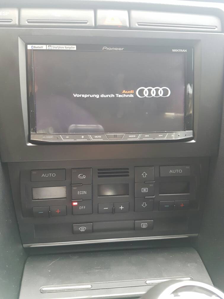

Salut les gars!!
Aujourd'hui j'ai commencé à installer mon alarme et mes éclairages de portes (que la porte conducteur car pas le temps de tout faire).
Et la je suis un peu bloqué au niveau des pin du bouton. J' les ai acheté sur ebay avec la bonne référence mais ces derniers sont trop petit et ne tiennent pas... Vous les avez acheté ou? Car chez audi ils vendent que le pin avec un bout de fil jaune à presque 7€ ht l'unité et vu qu'il en faut une dizaine ça revient chère les pins...
Pour l' éclairages de porte (conducteur), ça ne fonctionne pas, pourtant j'ai bien branché 1 fil au pin 13 et l'autre au pin 6 de la fiche T32C grise. Faut-il activer au vagcom?
Sinon il y a au moins une chose qui c'est bien passé, l'installation du 2din avec les commande au volant. Je sais que se n'est pas un rns-e mais bon c'est quand même une belle bête avec pas mal de fonction dont Apple car, Android auto, mirror link...
Envoyé de mon SM-G935F en utilisant Tapatalk

Tu parles de quel bouton, celui de l'alarme ? Dans mon cas j'avais acheté le connecteur en même temps que le logement du bouton et le bouton, et j'avais eu l'agréable surprise de trouver toutes les pins présentes dans le connecteur, donc easy à raccorder.
Regarde sur eBay pour en trouver, en cherchant avec leur référence.
Sinon pour l'éclairage de porte, dans mon cas ça avait fonctionné direct, porte par porte, sans VCDS (uniquement utile pour activer les footwell). Ton éclairage est à LED ? Si oui, vérifie que tu n'as pas inversé la polarité lors de tes branchements. Essaie au besoin avec une ampoule halogène dans un premier temps ...
Pour ton poste, désolé mais je n'aime pas, le cadre plastique est trop présent à mon goût, mais ça n'engage que moi. Et il n'est pas enfoncé à fond dans la console, tu dois pouvoir le rentrer de quelques millimètres encore ;)

Oui je parle du bouton de l'alarme . J'ai aussi acheté le bouton et le logement emploi même temps (neuf d'origine) et il n'y avait pas de pin... j'ai commandé les pins avec la ref qu'il y a sur le tuto et ce ne sont pas les bon. D'ailleurs j'ai essayé de faire une recherche sur le net avec cette réf et ça ne correspond pas avec ceux qu'il me faut..
Pour les éclairages de portes, j'ai les blanche en led et les rouge en halogène. Ni l'une ni l'autre s'allume pourtant les fils ne sont pas inversé car dans mon faisceau il y a 1 fil rouge et 1 fil jaune (terre) donc impossible de me tromper. Par contre l'emplacement 13 du T32C était vide mais l'emplacement 6 (terre) était déjà occupé par un fil bleu. C'est normal? Je dois vraiment raccorder la terre au 6?
Pour le poste je m'en doutais que vous n'alliez pas aimé. C'est vrai que le rns-e rempli mieux l'espace mais celui-ci est un cadeau de madame.. et oui il n'est pas enquiller à font car au moment de l'installation j'ai cassé l'amplificateur/adaptateur d'antenne. Donc je l'ai laissé comme ça pour le retirer plus facilement.
