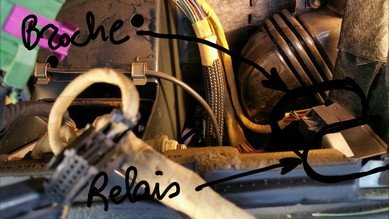

Oui c'est bien ça, pour les warning il y a juste le bouton et le relai

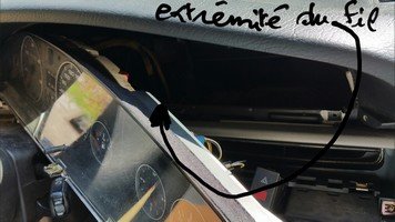

Pour accéder au relais, il faut dans un premier temps sortir le boitier compteurs.
Pas complètement mais le déboiter comme sur la photo 1.
Ne pas débrancher les fils du compteur.
Le relais est à l'extrémité du fil indiqué sur la photo 1.
La photo 2 montre le relais avec son branchement.
Ce relais est juste immobilisé par un cerclage métallique.
Soulever la languette du dessus (partie blanche sur la photo) avec un tournevis plat et pousser le relais vers l’arrière.
Dégager le (ou les) branchement et vous avez la bête !

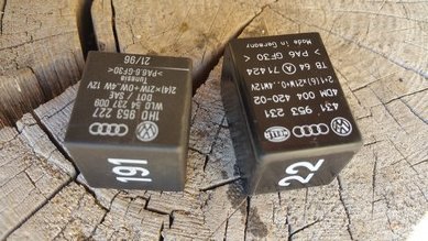

Le relais que j'ai sorti a un numéro 22.
Sur une autre voiture il a un numéro 191.
Voir photo 3.
Et celui que j'ai mis à un numéro 21 ! ( j'ai un bon stock )
Sur la photo 4, on voit qu'il n'y a pas le mème nombre de fiches ! :reflexion:
Le 22, que j'ai sorti,avait un branchement à 3 prises ( pour les fiches 49, 49a et 31 )et un branchement à 1 prise ( fiche C2 ).
Les relais 191 et 21 ont juste les 3 fiches 49, 49a et 31 .
J'ai donc mis un relais à 3 fiches en n'utilisant que le branchement à 3 prises.
Et je n'ai pas utilisé le branchement à 1 prise ! :nanana:
Et ça fonctionne !! :race:

Merci pour ce tropic. J’ai eu la même panne, mais sans le bruit de relai qui t’a guidé. Sans ton aide, jamais je ne serais allé chercher ce relai, derrière le bloc compteur. Juste une petite différence. Le relai que j’ai sorti porte le numéro 191, à 3 broches. Et je l’ai remplacé par un 21(comme toi), à 3 broches également, provenant de mon stock de pièces golf2.
