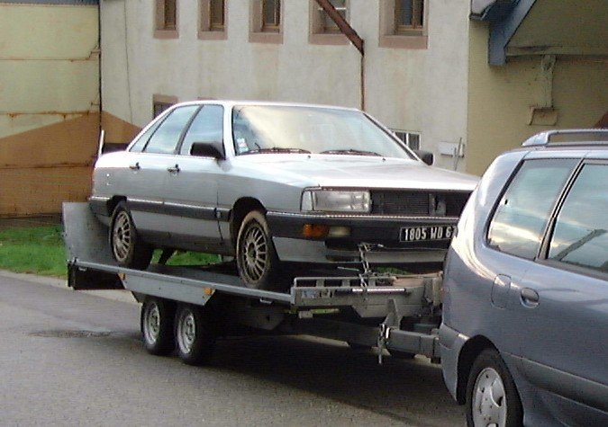

En fait au 2 questions j'ai la réponse . Merci tout de même pour le tuyau. Donc pour la 2ème question ,voila de quoi il s'agit : _J'ai eu la doc d'un de mes 2 vendeurs de 200 pour pièces ,qui l'avait eu de chez AUDI .. _Il s'agit d'une procédure qui restitue toutes les avaries mémorisées dans l'appareil de commande électronique . _Pas besoin de valise à brancher pour connaitre tout cela ;sur la 200 tout est prévu en interne . _Cela ma permis de trouver la panne d'une des 200 pour pièces ou le moteur ne tournait plus ! _C'est assez génial et ça marche . Quelqu'un est il fana ? a+ -

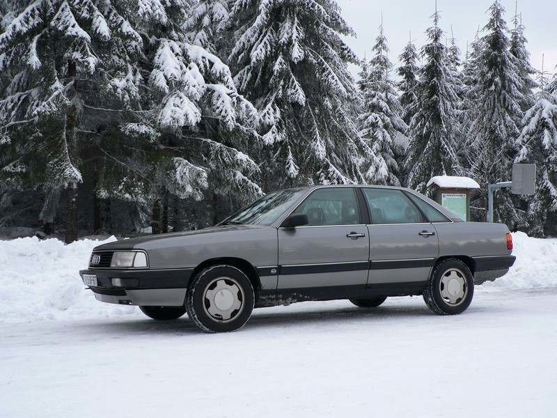

Bonjour J'ai une 200 turbo quattro de 1987 avec 240 000km , que je viens d'acquérir et que je suis en train de découvrir ; trés bonne première impréssion . Pour la faire rouler , j'ai du changer l'alternateur et la pompe à essence que j'ai dû prelever sur 2 autres 200 même modèle initialement achetées pour pièces. J'habite en montagne dans les vosges dept 67 et cela me démangait depuis plusieurs années de rouler en quattro ,because la neige en hiver . J'ai donc fait un essai ce jour sur une route pentue avec de la neige dammée .....et c'est un vrai régal ! Bonnes fêtes à tous.
