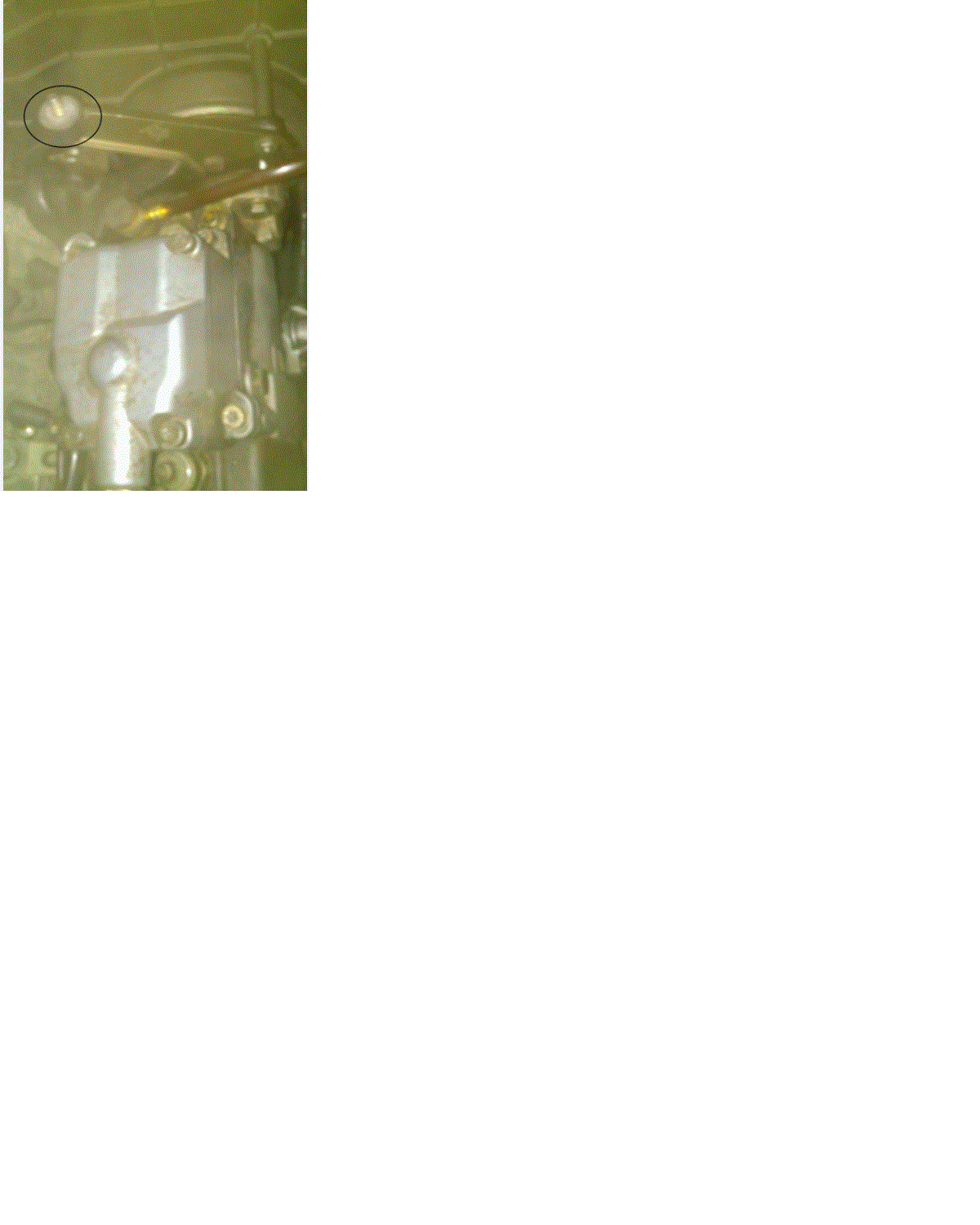

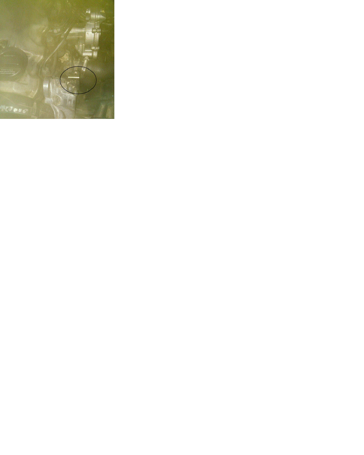

Cache moteur supérieur Audi A6 C4 TDI 115/140
nico a6 a répondu à un(e) sujet de MAC91 dans A6 C4 - (1994 à 1997)
desolé si la qualité n'est pas la mais on ne peut pas depasser 250ko et c'est tres galere a faire ! alors j'ai fais comme j'ai pu ! si ca peut t'aider!!! -
Pour les schémas tu vas sur vagcat.com et sinon tu a 2supports de fixation : un devant a coté du galet tendeur pr la courroie et la 2Eme est située derrière la pompe a injection -
