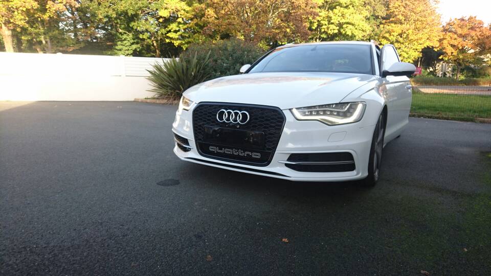

Vivement d'ici quelques heures.... Belle modif en cours de réalisation pour mon ami Kevin ;)

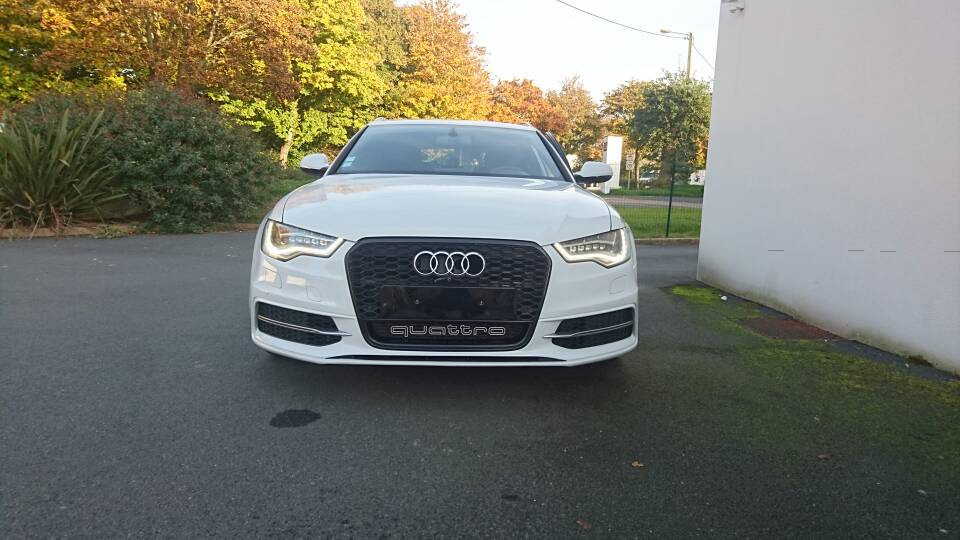

Modifications presque finit.
Montage calandre rs6 noir laqué et grille de par choc facelift
J'adooooooooooooooooore !! ;)
Ainsi que les grilles G&D du bas de pare-choc loool
Faut que je magouille un truc pour caché derrière le sigle audi. Le cache d'origine n'allait pas.
Pas mal du tout le rendu :marcelpoire: même si j' aurai bien vu la calandre RS6 en chromé pour être raccord avec les grilles du bas de pare-choc.
a la base mes grilles de par choc sont full black. j'aime assez le rappel alu , qui suit le QUATTRO.
C'est propre, c'est bô !

Au top😉! Mais pas trop compris l'histoire du sigle audi? tu veux le mettre derrière la calandre ?😕
Au top! Mais pas trop compris l'histoire du sigle audi? tu veux le mettre derrière la calandre ?
Non c'est juste qu'il veut faire un fond homogène derrière le sigle... soit un fond plein, ou à maille.. mais un fond identique pour chacun des anneaux ! ;)
En fait, derrière les anneaux audi, il y a un cache qui se clipse. Ce cache rend le fond homogène derrière chaque anneaux.
Sur cette calandre, je ne peux pas mettre le cache. Les clips ne tombait pas bien en face.
Du coup, dans le trou des anneaux Audi, c'est vide. Il n'y a pas de fond.
Je refléchissait donc a boucher ces trou avec quelque chose, soit un fond plein soit des mailles comme le dit IdevX.
Il s'avère que j'ai trouver des mailles en alu très fine noir qui pourrais aller parfaitement combler ce trou et donc caché par exemple le cable de la camera et la structure du par choc.
J'ai découpé la maille en utilisant des vieux Anneaux Audi en l'utilisant comme patron. Il faut donc que j'installe ces mailles pour voir le rendu ;) mais ça avance :)
