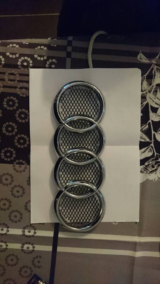

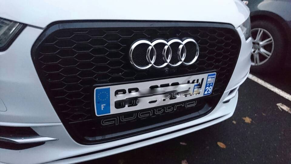

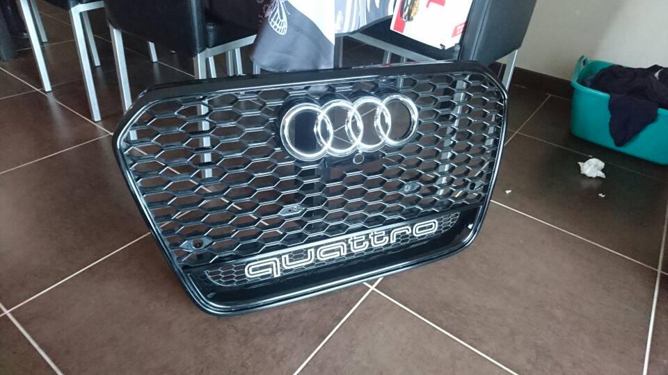

Voilà, pas trop mal, même si pas parfait 5a3a6ef03312ef2ef547341c8c68026d.jpg
Sigle audi comblé, bien mieux ainsi
Dis ce qui te manque comme pièces pour combler derrière ton logo ?!
T'as une référence spécial calandre rs6 ?
C'est surtout que la calandre ne doit pas être une original. Donc aucune pièce audi ne doit aller.
J'ai bien le cache qui va derrière mais les clips ne sont pas au même endroit. Comme le sigle, je voulais mettre le sigle que j'avais neuf, mais le clips ne sont pas au même endroit pour aller sur la calandre.
comment t'as fait pour adapter ta camera avant?
Et on ne voit pas sur les photos les capteurs pour le radar avant.
J'ai acheter un support de caméra oem que j'ai fixé à la calandre. Ensuite la caméra vient se visser derrière.
Les capteurs sont bien la pourtant. Dans une maille de chaque côté de la plaque d'immatriculation
Ok.
Oui mais comme les photos sont assez sombres et les capteurs un peu en retrait dans la calandre noire on ne voit rien...
Ah ouaih la on voit bien le problème au niveau du sigle 🙁, content de voir que t'as reussi à résoudre le problème 😊 mais c'est dommage qu'il ne soit pas solidaire à la calandre comme sur la mienne cela t'aurai eviter cette modif.
Exactement je sais que certains sigle ont déjà le cache intégré effectivement.
J'aurais du voir avant mais je pensais qu'au montage jaurais pu remettre le cache dorigine

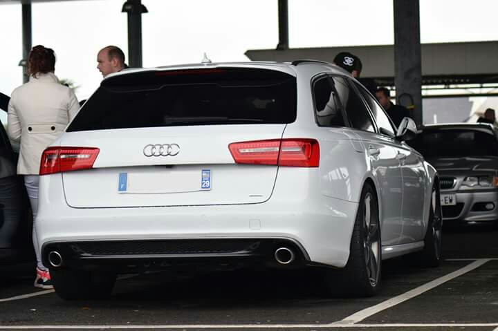

Photos prise lors de nos rassemblements qu'on organisent tout les 3 mois
Magnifique !! Tu y as mis des cales ?
C'était pour t'embêter un peu. Elle est vraiment magnifique !

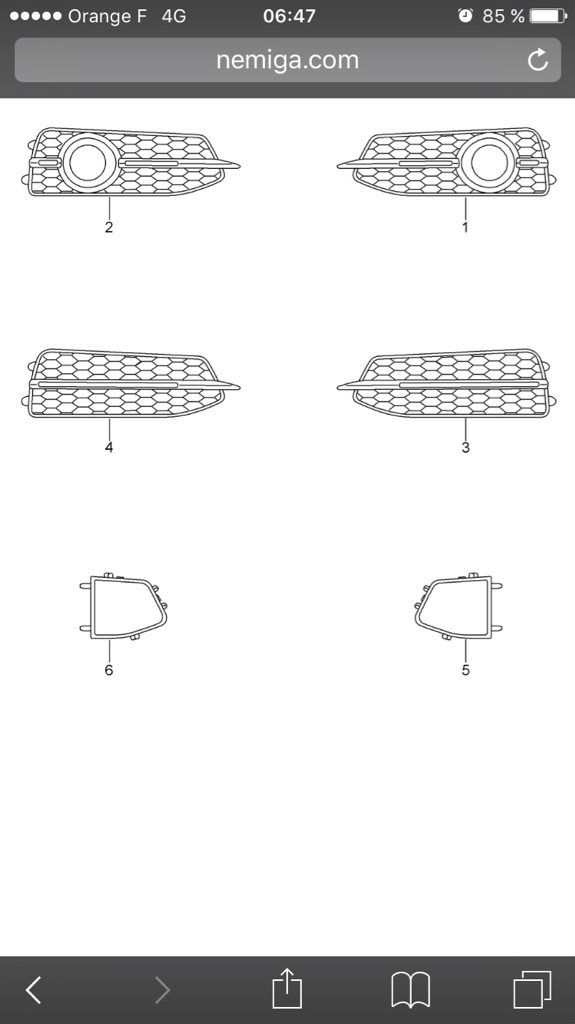

Salut kev
J'aurais une question, quand tu as changé les grilles d'anti brouillard est-ce que tu as vu si tu avais les deux caches côté calandre. Je t'explique je vais mettre un PC s-Line j'ai toutes les pièces mais je voulais savoir si sur TDI 3.0 ces caches étaient à mettre de chaque côté?? ( comme
J'ai le Même moteur que toi) ;)
Salut, les deux caches?
tu parle de quel caches?
Je sais que j'avais un cache derriere la grille coté conducteur mais pas coté passager. c'est ça dont tu parle?
Les caches du bas 5 et 6 qui ce mettent derrière la grille
Oui c'est bien ça. J'avais uniquement celui côté conducteur. Rien côté passager.
Ok super. Merci pour ta réponse. Du coup je ne sais pas si je vais mettre les deux. Sur le pare-chocs non s-line il n'y a pas d'entrée d'air
