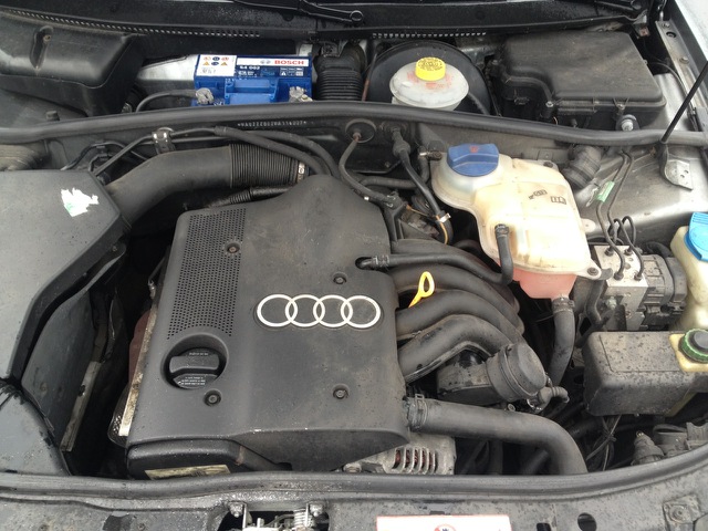

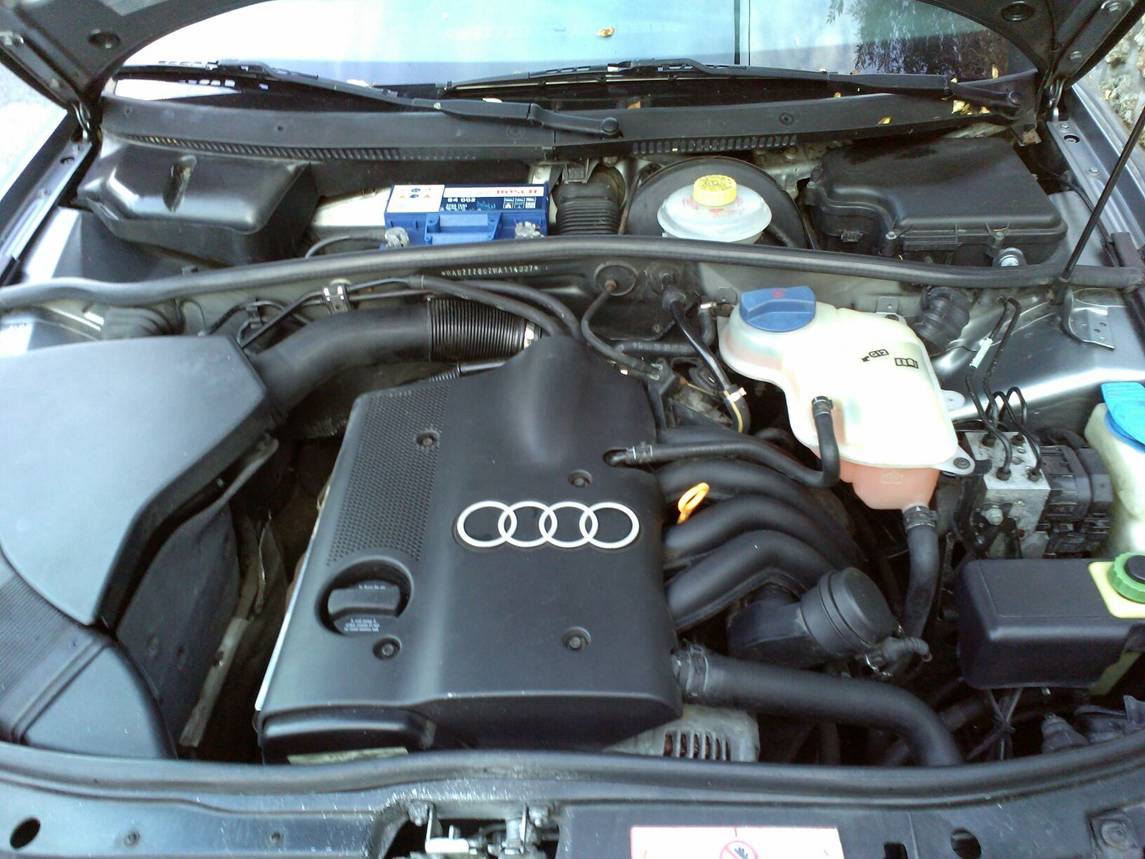

Après l'acquisition récente d'un B5 1.6 Pack Reference, le bloc moteur était "dans son jus" dixit l'ancien proprio...
Un bon nettoyage soft (sans lance haute pression) lui a redonné un coup de jeune !
Simple et ça ne coûte rien
Et vous à quoi ressemblent vos moteurs ? J'avoue que le V6 est très beau sur ce modèle...
Avant
Après
