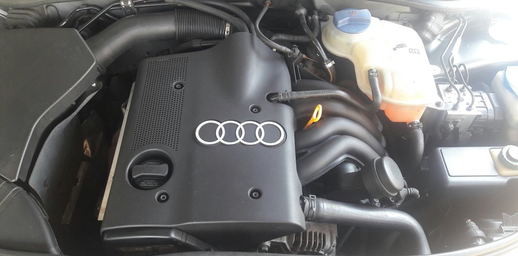

  2. Bonjour à tous, Je ne l'avais pas encore fait.. Je vous présente donc mon Audi A4 B5 1.6 de 98 pack Référence. Avec les jantes spécifiques de la série (plus en tbe mais que j'ai voulu conserver) et le fameux volant sport 3 branches de la S4. Beaucoup diront que les 101cv de ce moteur ne valent rien, je ne suis pas d'accord ! Ça reste un 8V les montées en régime ne sont certes pas fulgurantes et le moulin tourne à 5300tr.. Mais il est coupleux, excessivement silencieux et sobre pour l'époque. Je tourne à 6.3l sur route ! L'intérieur est nickel.. A part l'entretien d'usage j'ai changé les pneus neige de l'ancien proprio (pourris la voiture tirait d'un coté) par des Dunlop Blueresponse j'ai fait 35000km avec ils sont neufs... Un joint de culasse (eh oui la voiture consommait un peu de LDR). Bougies faisceaux et bobine. Bref au quotidien c'est un vrai bonheur.. La belle à 250000km et je compte bien l'emmener au delà des 300000km !

  4. Regarde aussi côté allumage (bobine, bougies, faisceaux..)J'ai eu le soucis sur le même modèle au même kilométrage. . Bobine cassée j'avais jamais vu ça ! Moi je tourne au sp 98 avec une huile 5w40, vidange tous les 10000 km. Une fois chaude elle tourne bien et prend 160 à l'aise sans effort.. Ce sont des 8 soupapes donc les montées en régime ne sont pas fulgurantes... Par contre assez coupleuse a bas régime. Vérifie ton allumage et ton débitmètre. Si tout est OK peut être tester les compressions sur chaque cylindre. Quelle est ta conso de carburant ? Consommes tu de l'huile ou du LDR ? La voiture fait elle un bruit normal au ralenti ?
  5. Bonsoir Je suis obligé de remettre à niveau l'huile de direction assistée de temps en temps. Environ 10 cl tous les 5-6 mois... Sur les 2 durites les colliers m'ont l'air bien serrés mais sur l'une d'elle est complètement souillée d'huile sur toute la longueur apparente. .. Le pb ne doit pas être récent. Avez-vous déjà rencontré ce pb ? Peut il sagir de la durite en question qui devient poreuse au fil des années ? Je l'ai dégraissée pour voir comment ça évolue.
  6. Oui je vais surveiller sur 1000 km à intervalles réguliers. Merci bcp ! Sur la conso d'huile c'est fréquent à ce kilométrage ? Dernière vidange en juillet et jdc en octobre... Idem je vais surveiller et me racheter une vraie jauge, la mienne n'est pas bonne
  7. Bonjour à tous, J'ai procédé il y a 6 mois au changement de mon jdc car mon A4 1.6 perdait du LDR... J'avoue ne pas y avoir prêté attention excepté le niveau du LDR qui est stable depuis, en effectuant la vidange j'ai vu quelques traces brunâtres légères d'huile séchée sur les parois du vase d'expansion. D'après le garagiste rien d'alarmant car le circuit de refroidissement n'est jamais pur à 100% après un jdc.. et que des remontées d'huile peuvent survenir même après une vidange.. Je surveille depuis 100 km. . RAS Vos avis ?
  8. Bonjour C'était tout bête. .. Je viens de faire la vidange ile manquait 2l d'huile ! !! Pourtant aucun voyant au tdb.. normal ou pas ?? Vidangée. . aucun bruit elle a retrouvé toute sa patate ! En gros elle a consommété 2l en 10000 km. . soit 20cl/1000km pour un moteur qui a 20 ans et 250000 km ça me paraît pas deconnant. Je suis passé en 10w40 on verra si ça consomme moins ! A++
  9. Hélas non je suis pas équipé pour.. Pour l'instant je ne roule plus avec jusqu'à jeudi prochain la révision. J'ai une question : un pb de poussoirs peut il être à l'origine d'une grosse perte de puissance ?
  10. Hello oui c'est prévu je vais faire vidange filtre et filtre à carburant. Je mettrai un additif pour poussoirs vu les 250000km ça peut pas faire de mal ! Vu le bruit le broutage et la perte de puissance (j'ai l'impression que la voiture fait 40cv) je pense a l'allumage. Une fois j'ai renfoncé les faisceaux tout marchait nickel. ..
  11. Bonsoir du nouveau.... les claquements sont de plus en plus présents à froid comme à chaud dans le haut moteur. La voiture ne tire pas ! au dessus de 3000tr/M j'ai l'impression que le moteur va exploser... Pourtant conso ok pas de fumée pas de voyant au tdb. .. Je pense que ça ne peut pas venir que de la qualité de l'huile ! Si je résume j'ai une 1.6 qui fait un bruit de clio diesel 1.9d. ...😕
  12. C'est vraiment curieux aujourd'hui conduite dans les bouchons. .. moteur chaud clim en recyclage presque aucun bruit.. Si j'admets qu'un moteur de 20 ans fait un peu plus de bruits qu'un neuf ! Rdv pris pour la vidange dans 2 semaines. Je mettrai un bidon de bardahl pour poussoirs apparemment les avis sont plutôt bons !
  13. Que préconise audi pour le 1.6 ahl ? Une chose m'interpelle si les bruits se font sentir à chaud toutes les huiles sont fluides à chaud. .. Donc qu'apporte une 10w40? par rapport à une 5w40 Pour info je fais 50% ville 50% autoroute et je vidange tous les 10 000km
  14. Bon, verdict du mécano ce matin.. Les poussoirs hydrau qui commencent à être fatigués ! Apparemment sans danger pour le moteur car c'est vraiment léger... Sil faut deposer la distri je le ferai dans 4 ans certains je l'ai changée lannée dernière !
