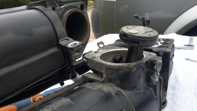

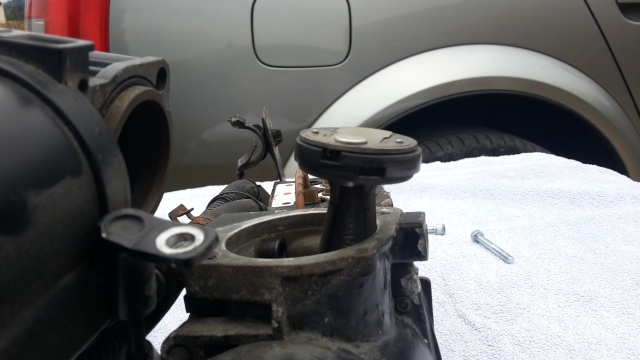

j'ai démonté le compresseur et le joint qui vient autour du piston est bien monté il y a qu'un sens de montage (si je le tourne il ne rentre pas petit ergot qui géne ) donc le compresseur est ok.
je repasse la valise et la elle me dis correcteur d'assiette avant gauche signal implausible intermitent
je pense que je vais la cramer cette merde j'en ai marre j'ai tout essayé rien ne marche
hier elle montait bien en 2 et aujourd'hui nadda elle est par terre !!!!!!!!!!!!!!!!!!!!!!!!!!!!!!!!!!!!!!!!!!!!!!!!!!!!!!!!!!!!!!!!!!!!!!!ahhhhhhhhhhhhhhhhhhhhhhhhhhhhhhhhhhhhhhhhhhhhh
Et le cylindre du compresseur n'est pas rayer ?
salut ced08 j'ai effectivement des traces de frottements au fond du cylindre ca se sent au toucher .
