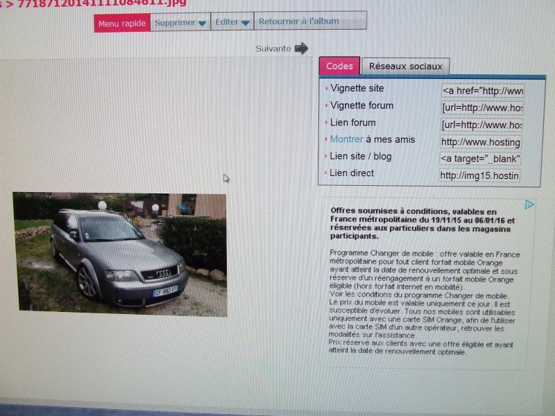

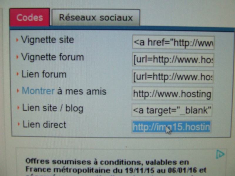

Voilà mon tuto.
Moi ça ne marche que de cette façon, peut-être que les copains font autrement. Avant je faisais avec l'icône "insérer une image" mais ça fait belle lurette que je n'y arrive plus comme ça, donc je me suis adapté.
Voici ma procédure.

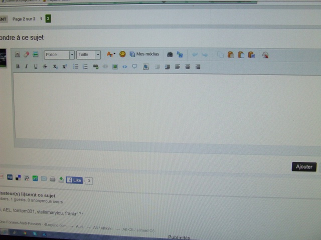

D'abord pour écrire mon message et mettre des photos, je change la fenêtre où je vais écrire celui-ci.

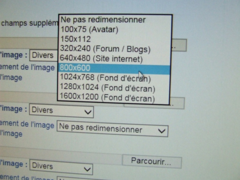

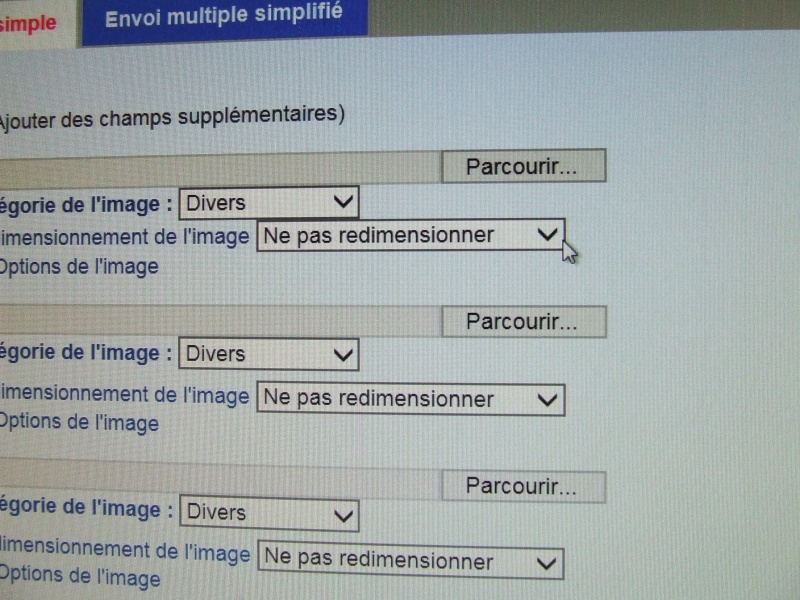

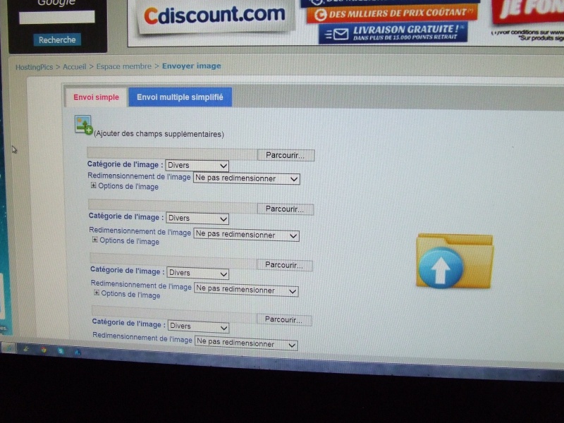

Ensuite comme j'ai vu que tu utilisais "hostingpics" comme la majorité ici moi y compris Il faut que tu upload tes images en les redimensionnant.
Puis pour les insérer dans ton message, toujours sur hostingpics tu vas dans tes images et tu copie le lien direct que tu colles sur ton message en faisant de la sorte suivante: tu tapes d'abord img entre 2 crochets, tu colles ton lien et tu tapes à nouveau img entre crochet en mettant un slach avant img. J'espère que c'est clair pour toi.
Quand tu as fini tu envoies ton message et voilà c'est fini.

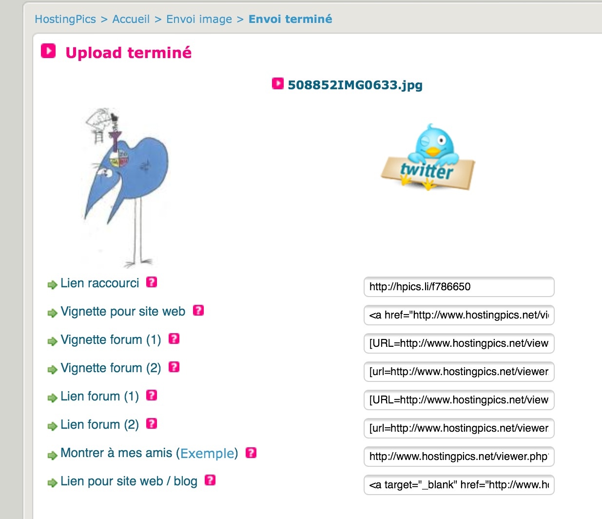

Pour les images, j'ai pas la même interface avec hosting pics : je fais un copier coller direct du lien forum 1 ou 2 (sans utiliser d'icone) :
