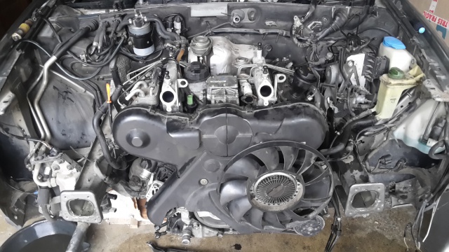

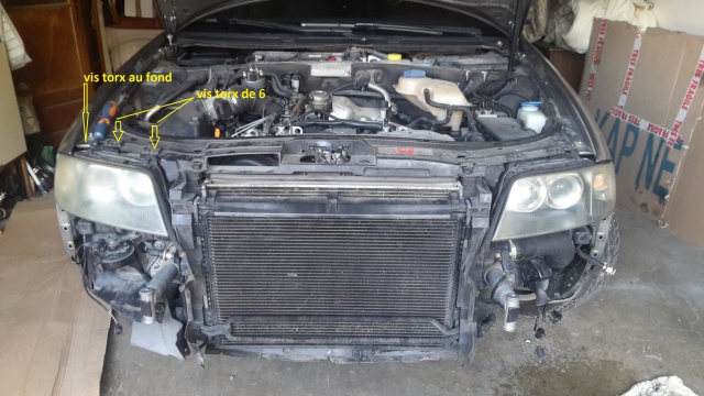

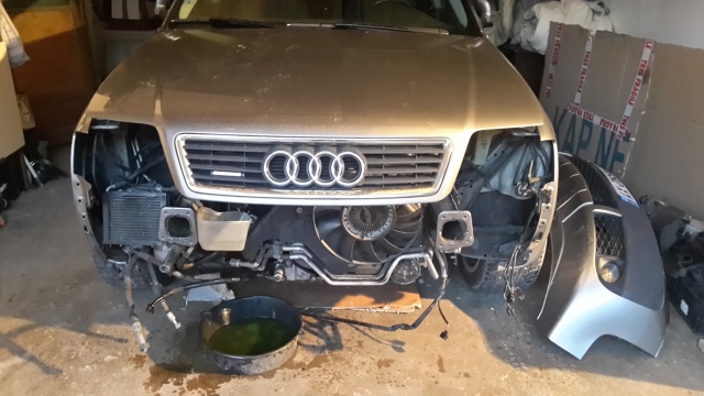

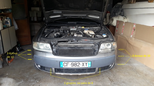

99626120160108105100.jpgvoici la bestiole !!! position cric au TDB (5 secondes sur les 2 boutons de suspension )débrancher la batterie puis démontage du pare-choc.

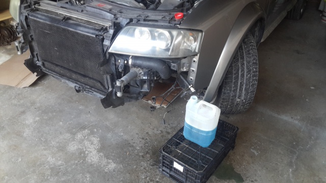

84705520160108150506.jpgvidange du liquide de lave glace (ne pas perdre le clips du tuyau pour remonter les tuyaux de branchement )

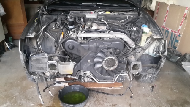

70658920160108170704.jpgdémontage de la traverse avant et tous les radiateurs et vidange liquide de refroidissement ... poser un bocal pour récupèrer le liquide en plus il risque de couler sur l'alternateur !!!

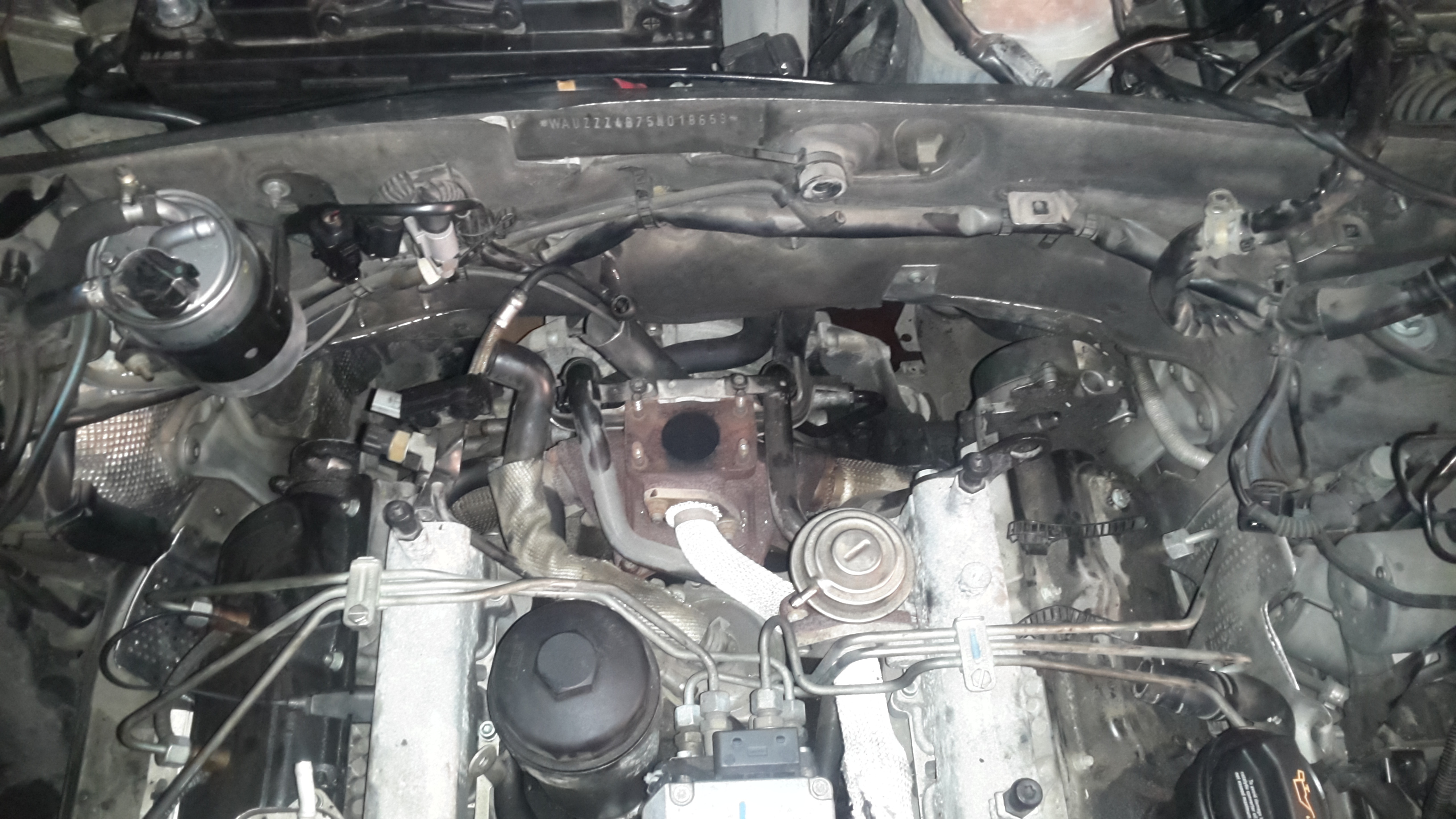

démontage du tuyau en fer reliant le radiateur d'air et le turbo ...
48095620160108170715.jpg faut que je change les joints des caches culbuteurs car y a belle fuite .

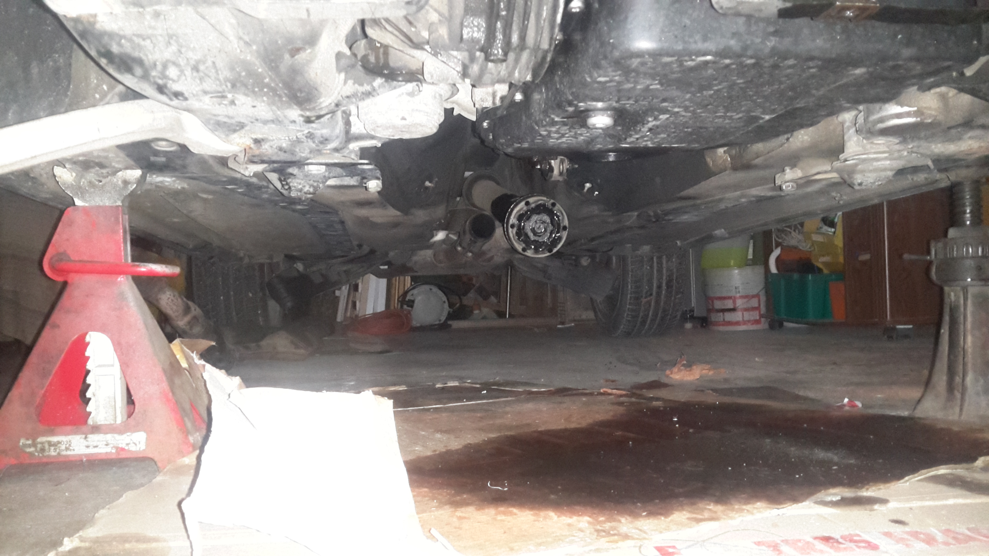

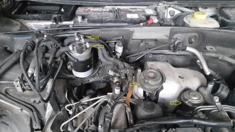

et le turbo j'ai enlevé tout le faisceau moteur et les durites de clim
j'ai cassé le raccord du filtre a gazole il met resté dans les mains pafff a changer
