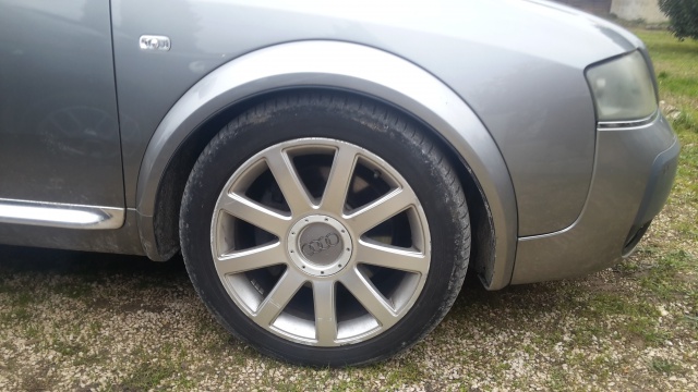

pour voir la hauteur de ta voiture, il faut mesurer entre le centre de roue et le bord inférieur de l'aile
il doit y avoir environ 402mm
tu as les protections d'ailes en plastique?

oui jai les protections d'ailes en plastique et pour faire court jai également réalisé un géglage de base avec le vagcom pour tout ce qui est de la suspension donc je me prend plus la tete avec ca des que j aurai

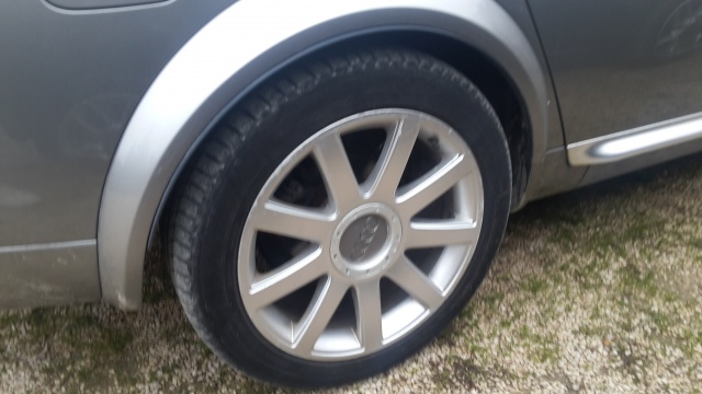

jai mesurer pour voir et je n ai pas 402 mm entre laxe de la roue et le plastique
jai 360mm a l avant droit et 360 mm a lavant gauche
et 350 mm arriere droit et 380 mm arriere gauche truc de ouf !!!!

c'est que tu ai les protections d'aile j'aimerai bien en trouver aussi

oui j'aimerais en trouver parce que avec mes 18" en ET29 + les cales de 20mm ça éclabousse un peu la voiture

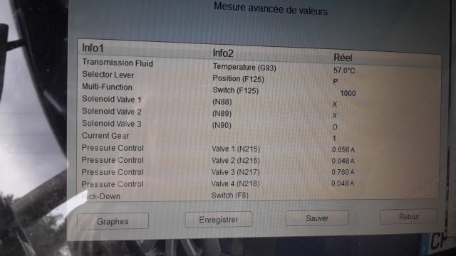

jai pu prendre une photo de la valise en roulant d'apres ce qu il y a les vannes fonctionnes bien !!!!
