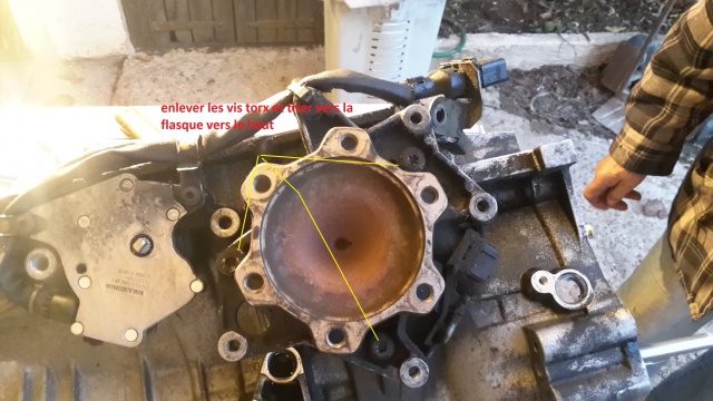

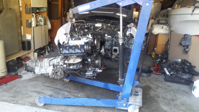

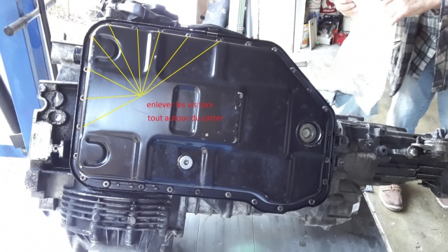

moteur/boite sorti de la voiture pas sans mal car la boite bascule vers le bas et vient buter contre le berceau donc a l'aide du cric soulever le cul de la boite et tirer vers l'avant
en faisant rouler le cric doucement pour faire passer la boite par dessus le berceau très doucement ca se passe sans soucis...
tellement pris dans le démontage j'en ai oublié de vidanger la boite donc j'ai vidangé après ...suspendu a la chèvre ....

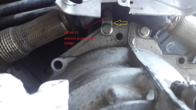

séparation de la boite du moteur attention bien caler la boite car une fois toutes les vis enlevés la boite bascule vers l'arrière et risque d'abimer l'axe et le convectisseur de couple ...

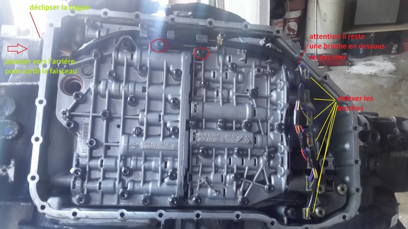

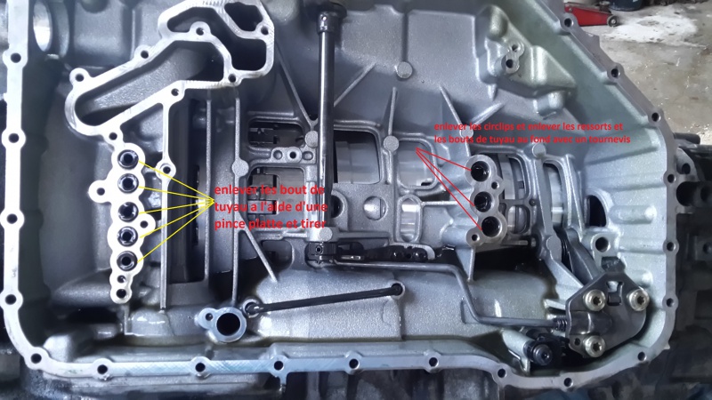

démontage du bloc de transfert très fragile une fois que vous avez retiré les plus grosse vis pivoter le bloc a droite et il apparait la dernière broche vous pouvez alors enlever
toute la partie électrique.
49998920160112163528.jpgenlever la crépine

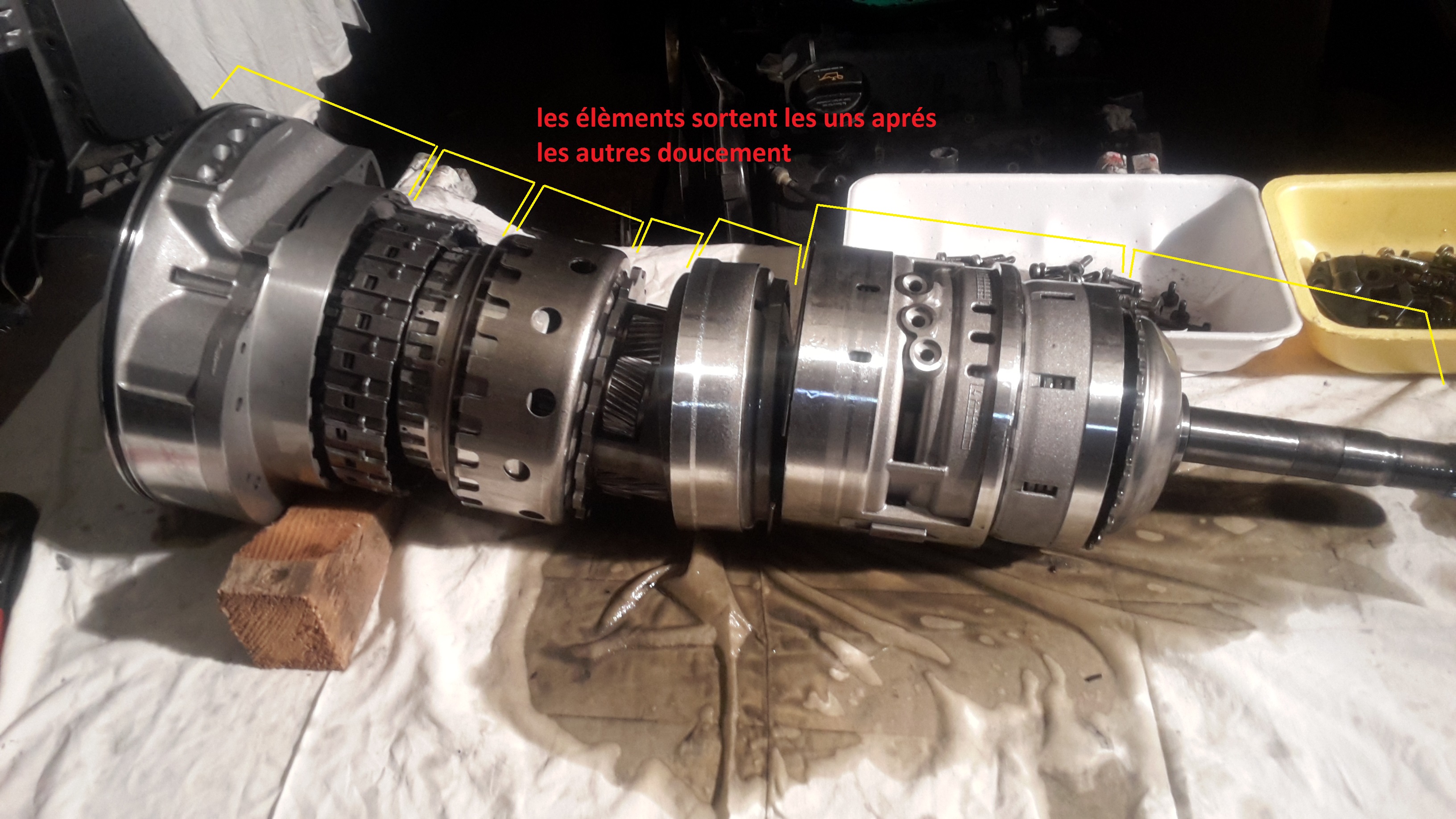

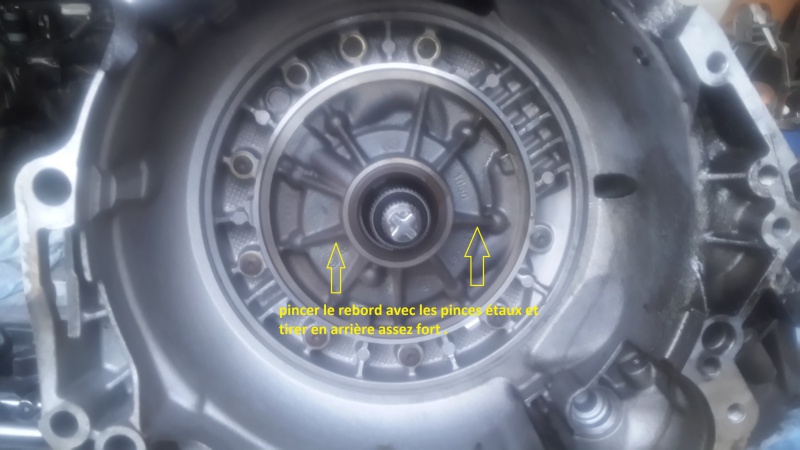

démontage de la pompe a huile.sur la deuxieme image j'ai mis 2 pinces étau et j'ai tiré en arrière pour sortir la pompe.
sortir tous les éléments les uns après les autres en faisant attention il y a des rondelles et des joints sur certains d'entre eux prenez des repères et des photos lors du démontage .
elles serviront pour le remontage plus tard...il y a rien de compliqué il faut faire attention c'est tout....

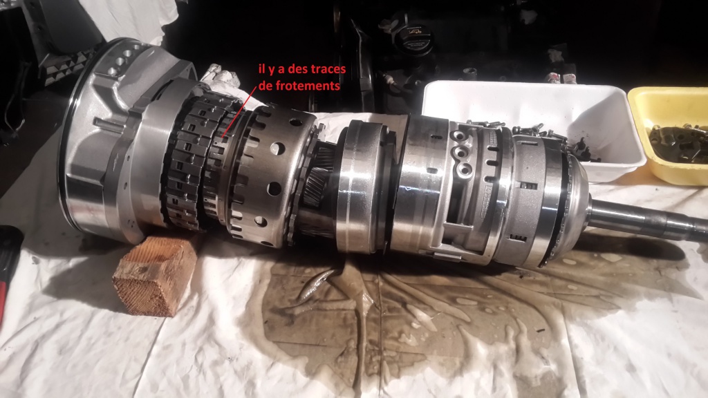

la partie démontage est fini pour moi et j'ai besoin de vos lumières je ne trouve pas d'usure sur les disques et il n'y a pas de traces de brulé sur les éléments de la boite
les disques de frictions sont bien en place et ne sont pas abimés je comprend pas d'ou vient le probleme je pense a 3 choses possible vu l'état de la boite ..

Je vois déjà un tambour de marquer sur ta derniere photo
Les cannelures ou ce met les disques ne sont plus lisse
Oui c'est ce que je te parlais, ça doit empêcher les disques de bien coulisser dessus
Apres il y a peu être autre chose en plus comme un joint torique de mort ou autre
ok c'est vrai qu'il est bien marqué en effet donc les disques qui vient dessus sont hs aussi d'aprés toi !!!
