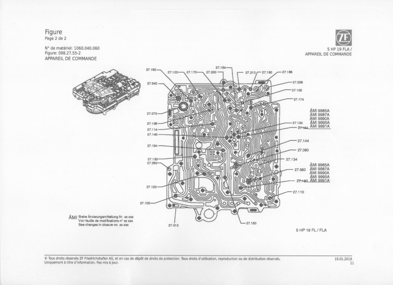

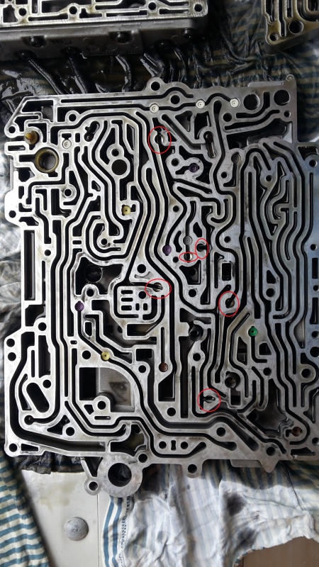

salut tout le monde j'ai un gros soucis avec mon bloc hydraulique :
quand j'ai soulevé le joint noir il y avait 2 pastilles de couleurs dessus et pas moyen de savoir ou elles étaient sur le bloc donc je suis a la recherche de photos ou de fichiers qui montrent l'emplacement de ces fameuses pastilles de couleurs
j'ai bien l'impression vu les documents que j'ai reçu de la part de ZF qu'il manque des pastilles et bien l'impression que le bloc a déjà était démonté/remonté pas correctement !!!
