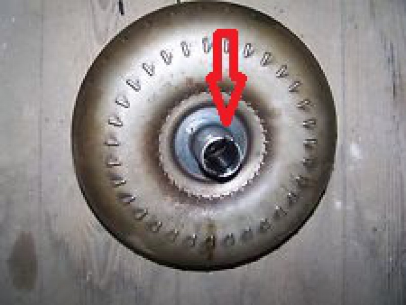

j'ai eu un technicien de chez ZF en allemagne et me confirme que le convertisseur de couple est hs lorsqu'il y a des traces d'usures prononcées sur le rebord de l'axe de sortie ...
si il est démonté il faut absolument le vidanger et le nettoyer avec de l'huile neuve..

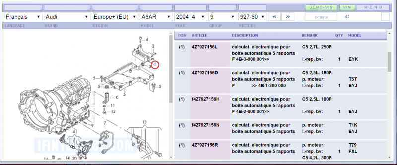

il faudrait voir suivant leN° de serie
salut tout le monde pour répondre a scalpa88 je n'ai pas de calculateur sur la boite le mien est sous le tapis cote avant droit
et la référence du calculateur est 4Z7927156N qui se monte sur la boite 5hp19 fla EYJ moteur BAU .
pour tout sujet de panne sur nos allroad quelque soit l'année du véhicule il faut impérativement que les numéros de séries
soient identiques a l'origine pour que ça puisse marcher sinon il faut passer par les ateliers audi
eux seul ont la capacité de débloquer la sécurité des calculateurs .

bon ben après control de tout le faisceau tout est identique sauf l'année de fabrication des calculateurs sont différentes
calculo 4Z7927156 H date de 2008
calculo 4Z7927156 N date de 2004 (le mien)
faut que je trouve le meme que le mien pour que ça marche tout simplement ou le réparer .
