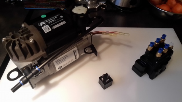

salut tout le monde je reçois le compresseur et le bloc électrovanne demain normalement
acheté sur "air shop suspension" donc puisque je remplace les élèments qui touche la suspension
il faut absolument refaire un réglage de base ???
Non! J'ai remplacé mon compresseur et je n'ai fait aucun réglage!
Je suis d'accord avec jcav sur le fond, j'ai changé le mien sans faire quelconque réglage après.
Seulement il est possible que tu sois obligé quand même étant donné que tu as fait les précédents réglages avec un compresseur peut-être défaillant.
Bon ça y est on est demain : vivement le résultat du changement !
N'oublie pas de la mettre en position cric ;)
Tu n'as pas de remplissage du système à faire après, le bloc électrovanne fait barrage.
Et si tu fais un réglage de base, fais le roues posées au sol hein, pas sur chandelles.
Ouh la vache, j'avais pas vu : saleté de serveur qui a fait semblant de pas prendre mon message !
salut tout le monde donc ou je garde tout pour moi et je fait le radin .
ou j'explose de joie bordel youpiiiiiiiiiiiiiiiiiiiiiiiiiiiiiiiiiiiiiiiiiiiiiiiiiiiiii ça marche super donc alors pour commencer.
il a fallut que je refasse un réglage de base car la suspension était bloqué
j'ai remonté le nouveau compresseur adapté le branchementle puis le bloc électrovanne et changé le relais neuf qui va avec .
voiture par terre et hop elle remonte de suite c'est génial il me reste plus qu'a refaire un réglage de base car l'ar est un peu plus bas que l'av voila voila voila et bien sur plus que la boite et je vais pouvoir rouler pepére .

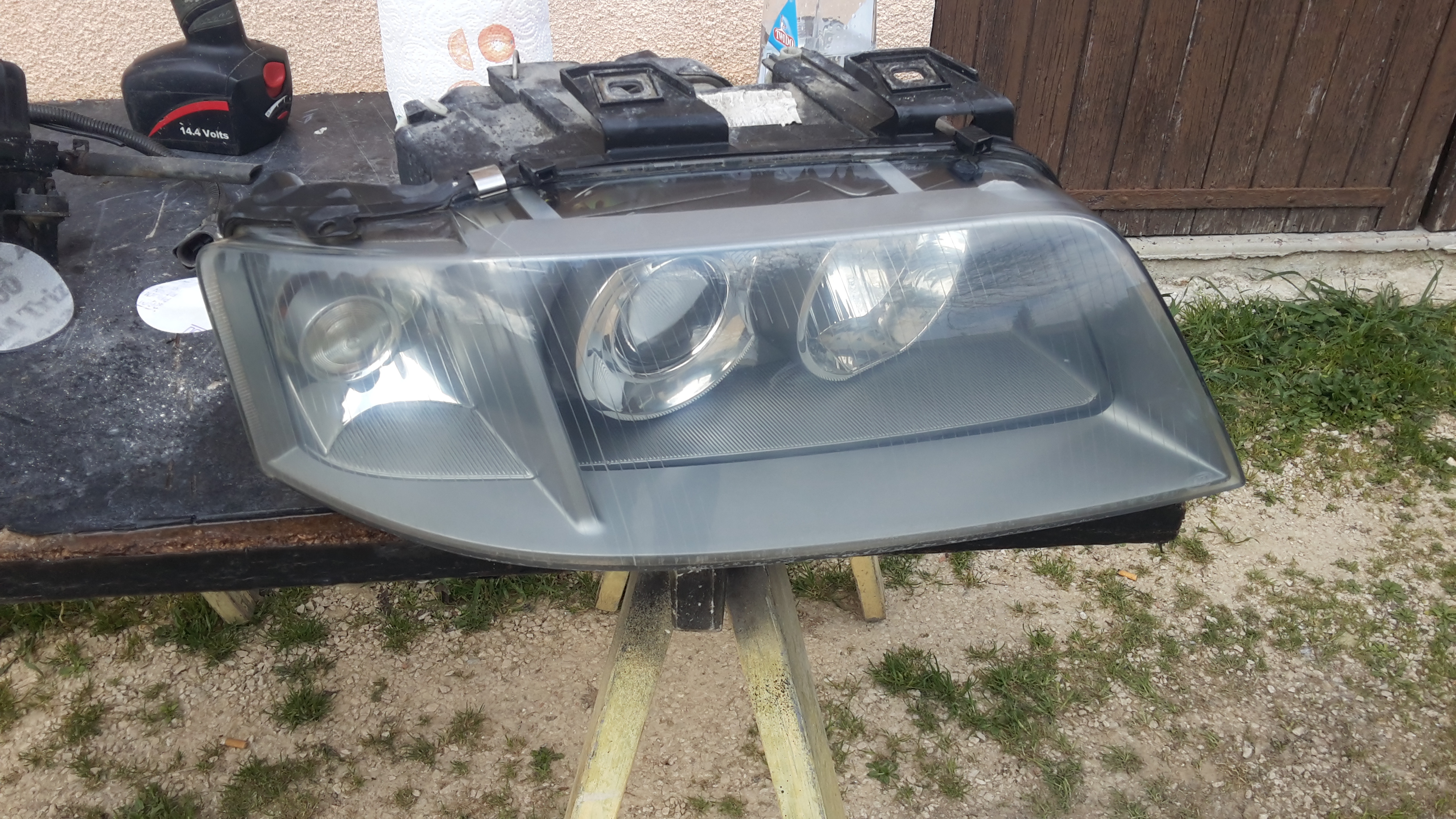

79536320150314140222.jpgsalut jcav j'ai déjà acheté ce produit a norauto mais les feux redeviennent jaune ils étaient t nickel lors de la rénovation sauf si je les revernis !!!
je sais qu'il y a un site ou on peu acheter des feux modifié avec les tubes led mais je crois qu'il n'y a pas de feux comme ca pour les xénons avec correcteurs inclus
pour la boite j'ai fait un test des actionneurs et il y en a 3 qui ne fonctionnent plus ou je pourrai trouver ce genre de piéces !!!
d'apres ross-tech il faut recoder la boite apres un changement de calculateur et si la batterie est resté débranché plus d'un quart d'heure
Merci François !
Bonne nouvelle que tout fonctionne avec le nouveau compresseur :bien:
Pour les phares, j'ai utilisé ces produits là sur une ponceuse d'angle ou un mutitool :
Disques abrasifs 75mm de 240 à 3000 en pulvrisant de l'eau
http://www.peinturevoiture.fr/1245-disque-abrasif-77mm.html
Pad en mousse
http://www.peinturevoiture.fr/132-interface-mousse-auto-agrippante-sans-trous-d75mm.html
J'ai commencé à 240 parce qu'ils étaient très opaques mais on doit pouvoir commencer plus fin.
Ils ont aussi ça que je n'ai pas essayé :
http://www.peinturevoiture.fr/753-polish-phares.html
J'ai essayé avec une petite ponceuse orbitale pneumatique mais sans succès car il m'aurait fallu un beaucoup plus beau compresseur.
http://www.ebay.fr/itm/Mini-ponceuse-excentrique-a-air-comprime-pneumatique-qualite-outil-pratique-/351609957172?hash=item51dd962b34
Et en premier un kit de rénovation de centre auto mais c'est pas top. (marque courante mais pas le 3M qui doit être mieux)
Oh pas vu la photo de tes phares : tu dis qu'ils sont jaunes ???
salut frankr1 oui les feux sont redevenus jaune pale sur la photo plus haut ils sont pas vilains car je venais tout juste de la laver mais ils sont bien pale quand ils sont secs
le kit 3M marche trés bien mais il faut mettre un vernis sinon ils redeviennent jaune avec le temps
